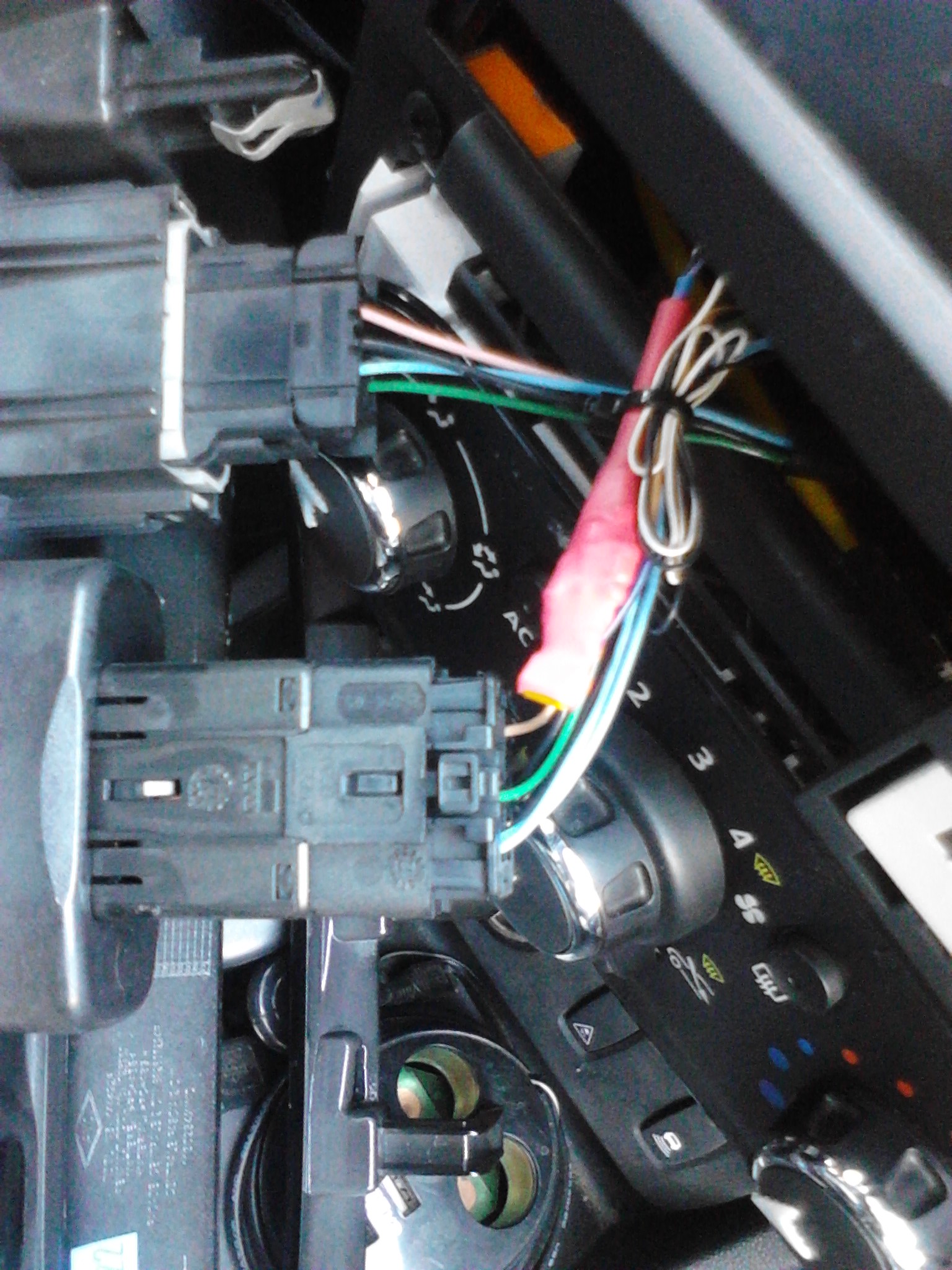

Сегодня было "свободное" рабочее время с удовольствие реализовал данную функцию! Аппаратно исполнил по первому варианту(транзистор и 2 сопротивления). Монтаж выполнил прямо на шлейфе, идущему к кнопке включения аварийной сигнализации (см. фото). Сигнал от включения заднего хода у меня уже был подключен к МедиаНаву. Итого:установка по времени заняла 15 мин. Дополнительным "+" (в моем случае) является свет от поворотников при движении задним ходом! Юрию (Sova) отдельное СПАСИБО за схемное решение и простую реализацию этой "фишки"!
