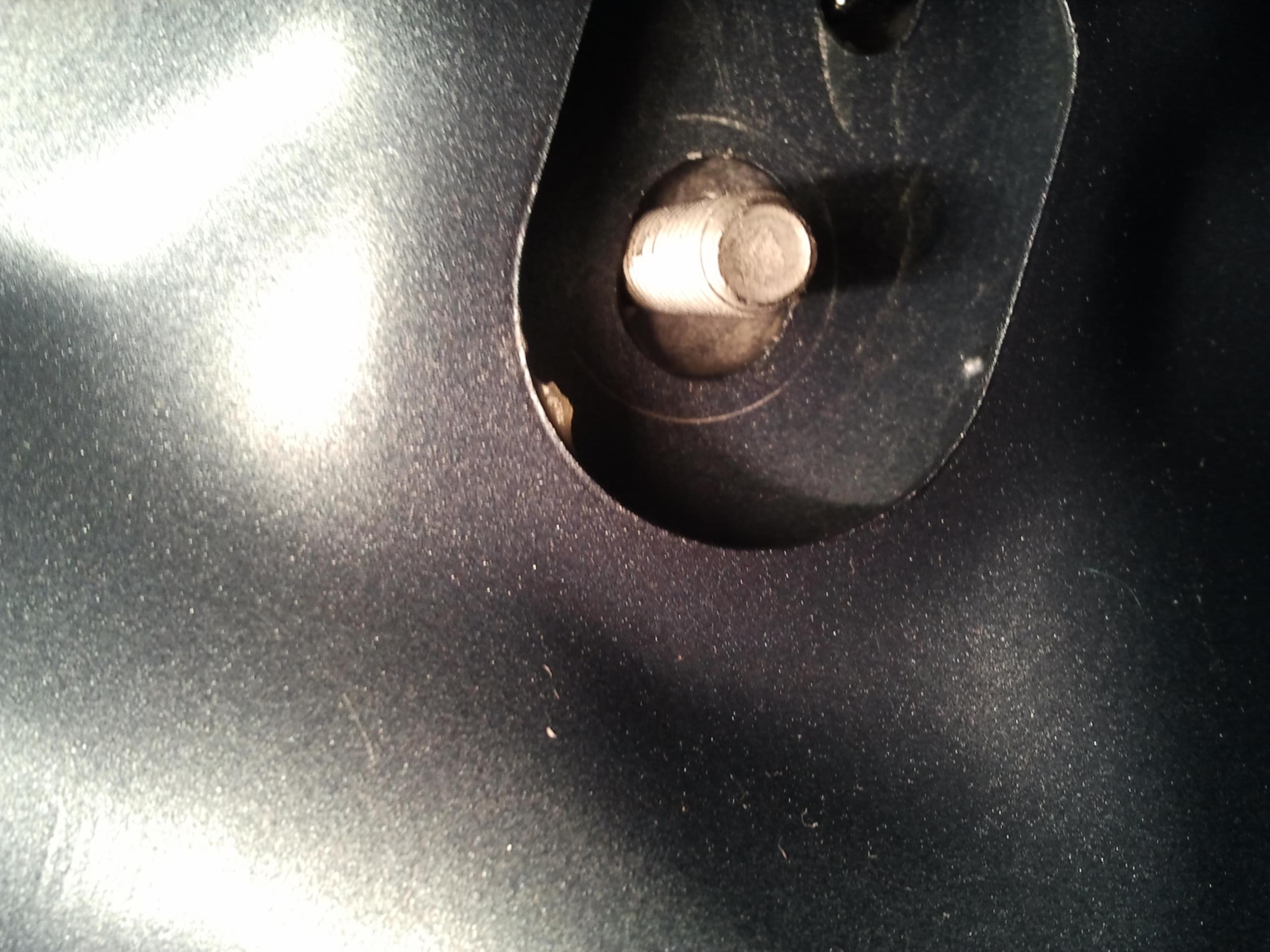

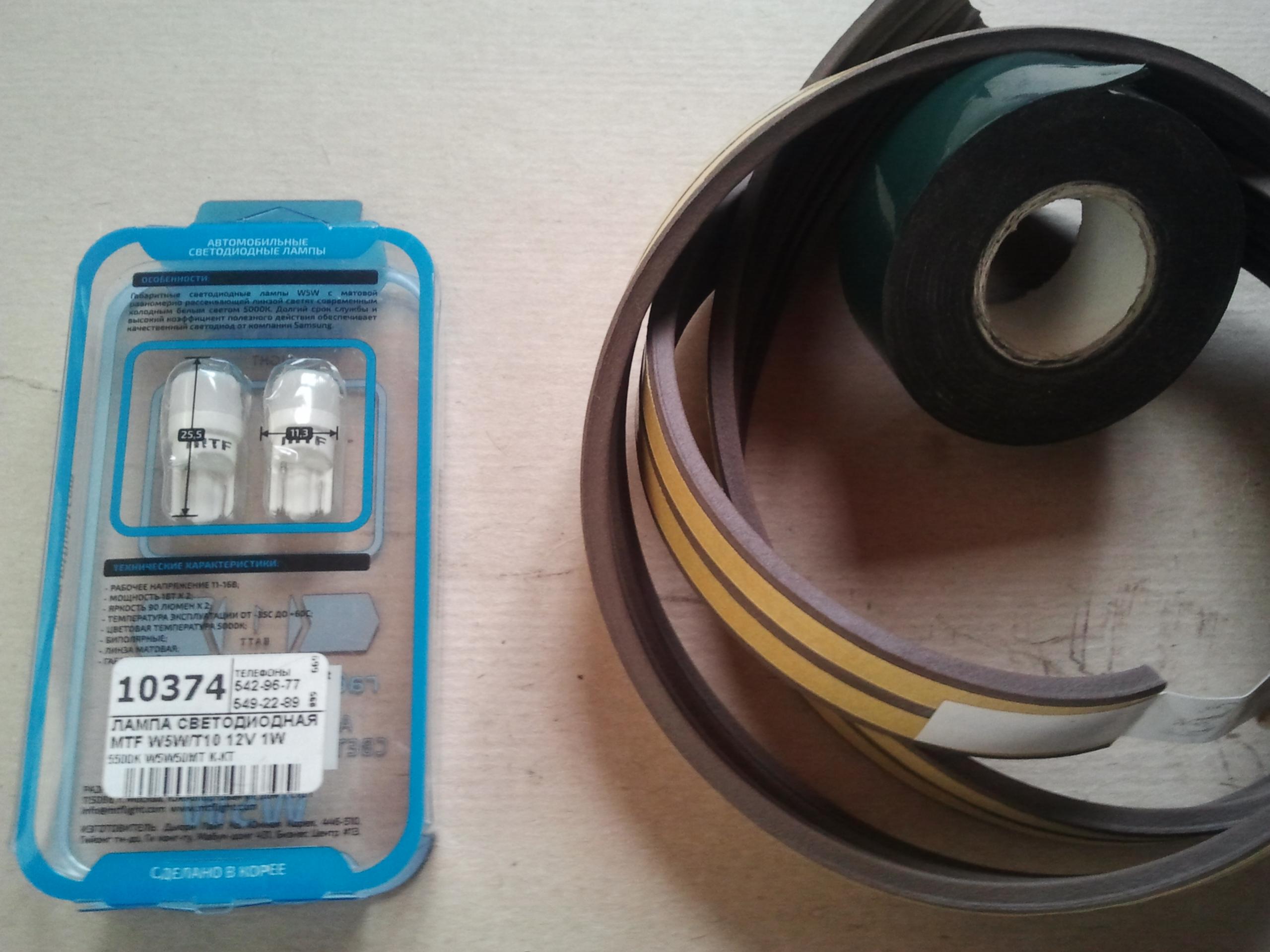

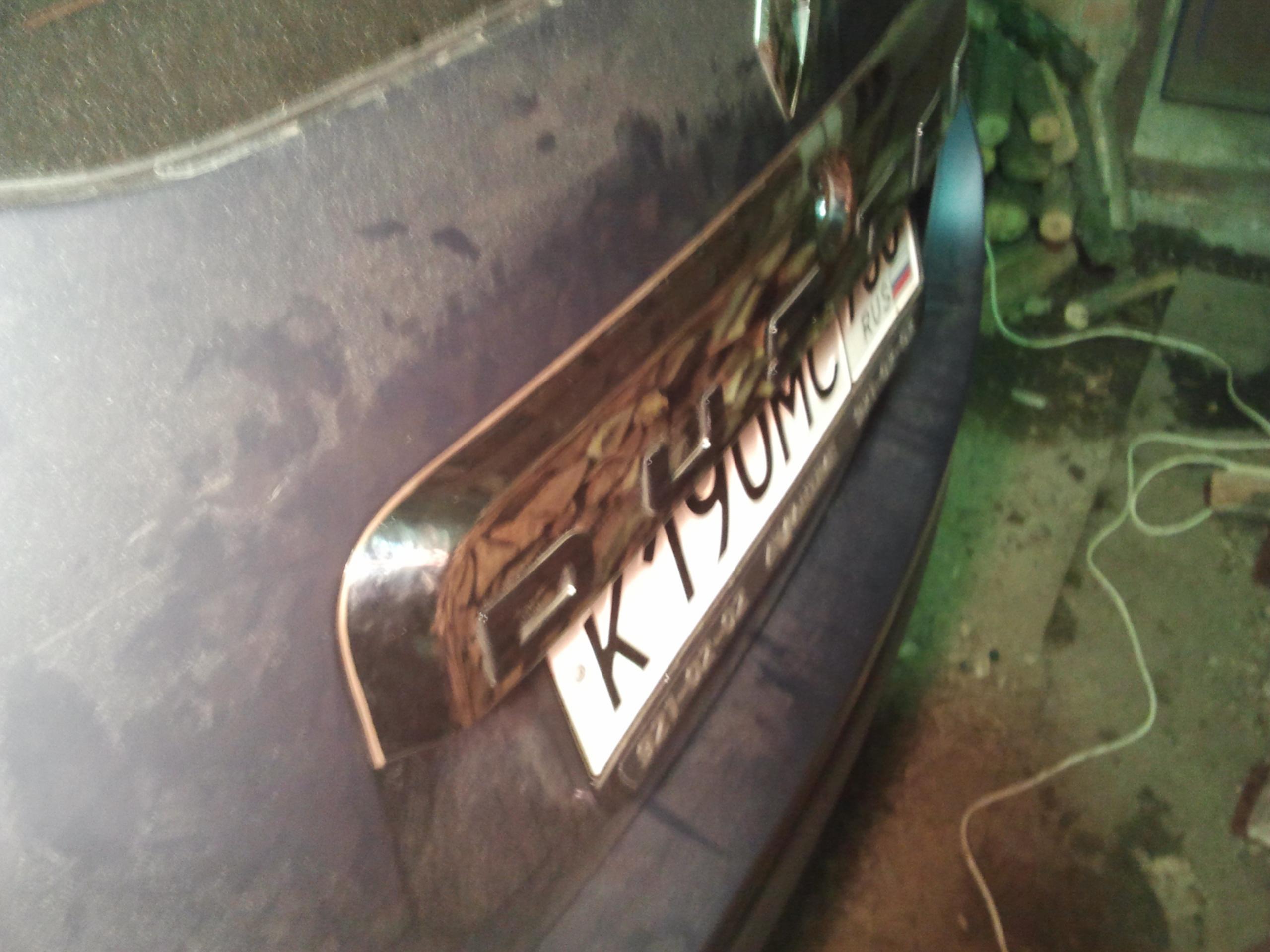

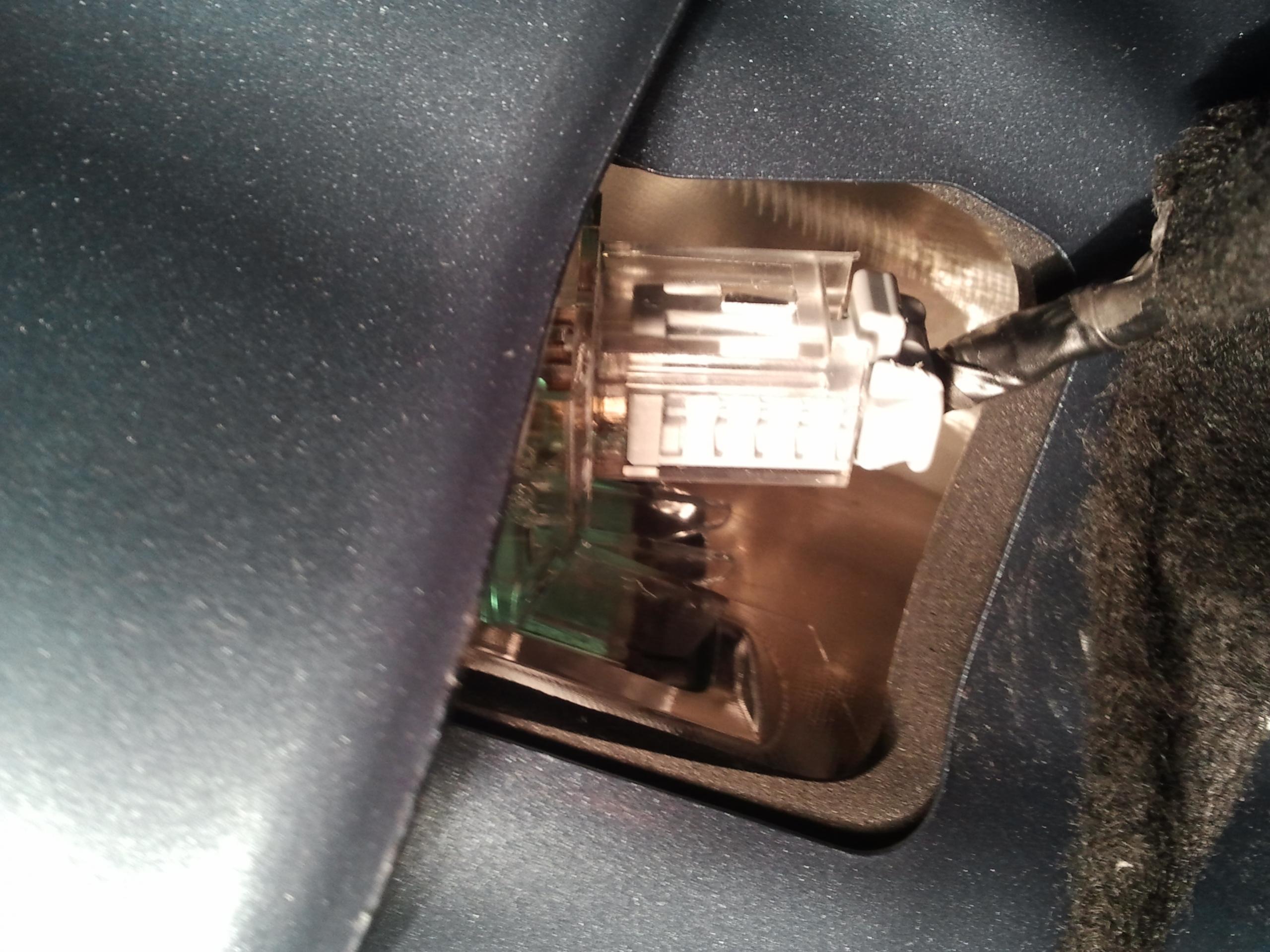

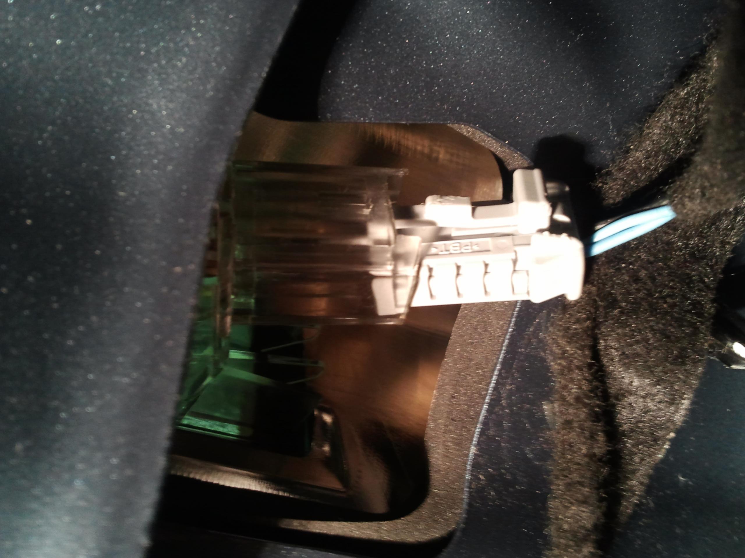

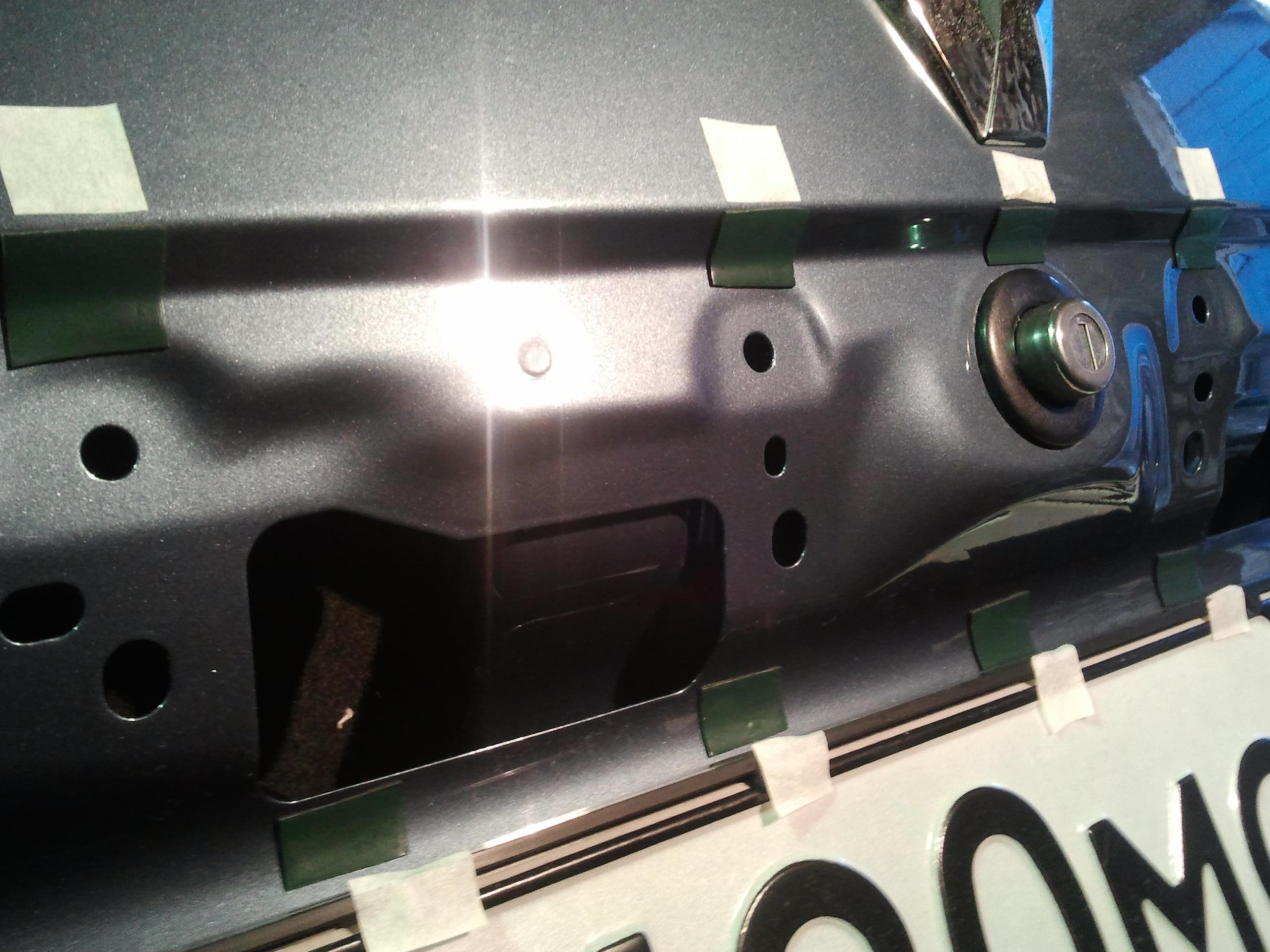

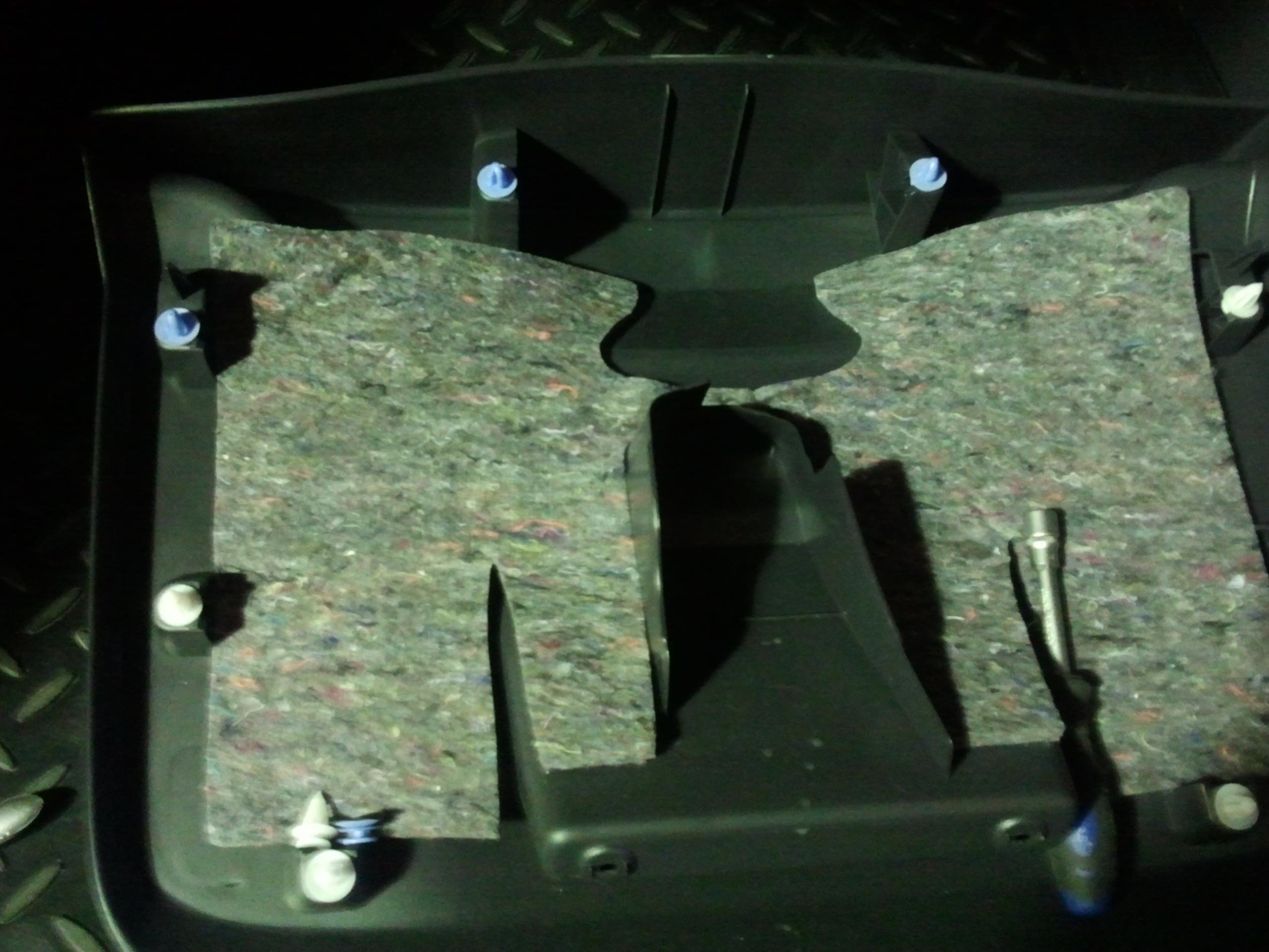

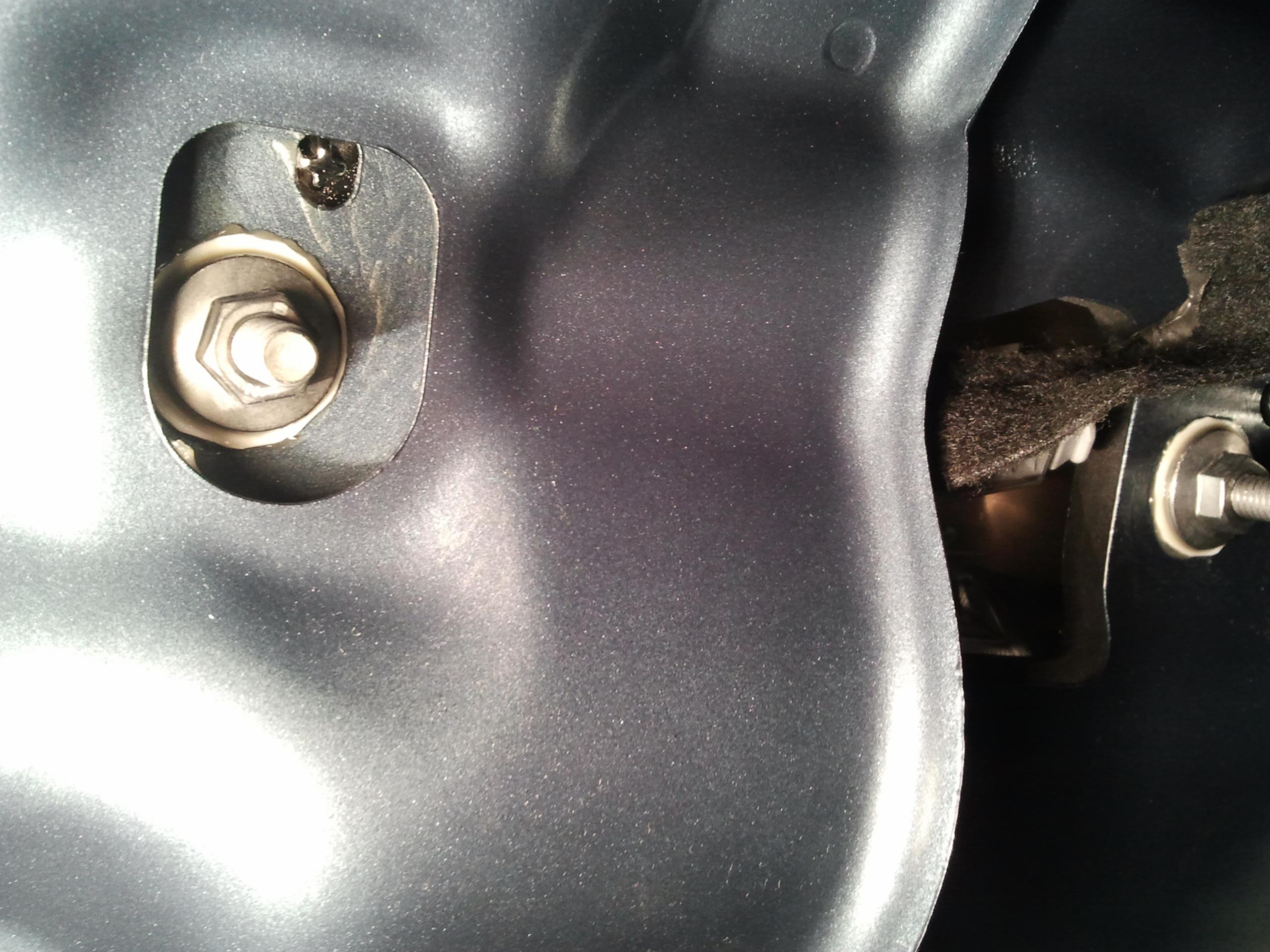

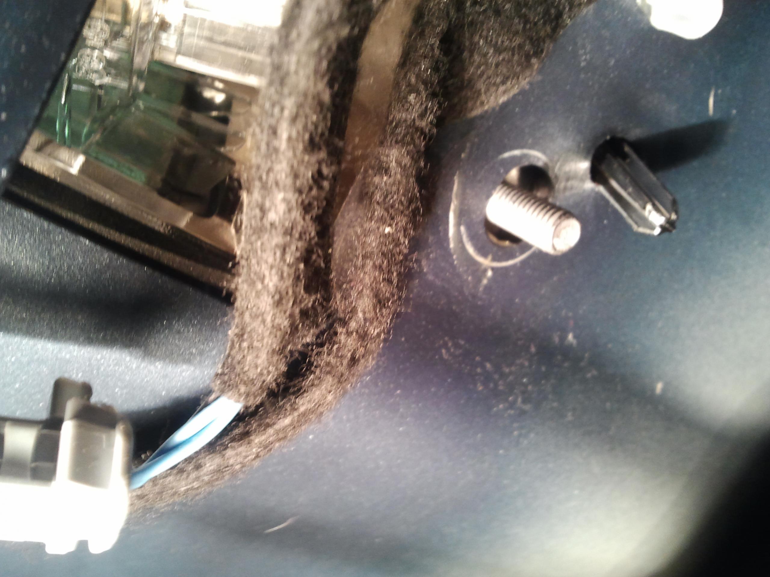

Решил сегодня тоже снять накладку с задней двери своей "Дуси" и устранить данный косяк производителя.Пока пробег 300 км. и как говорится "лучше перебдеть чем недобдеть".Был куплен двухсторонний скотч, м-образная уплотнительная резинка двери.Ну и так же было принято решение сразу заменить лампы подсветки номера при снятой накладке ,на светодиодные,что-бы не сломать защёлки плафона.При снятии облицовки двери сломались два пистона,были куплены ВАЗовские,4р. штучка-подошли отлично.После снятия накладки двери багажника малярным скотчем разметил места соприкосновения выступов накладки,а затем приклеил туда двухсторонний скотч.Далее на накладку был приклеен уплотнитель.При снятии накладки был обнаружен косяк производителя,а именно в местах затяжки накладки,с внутренней стороны двери под шайбой.Краска содрана шайбами до грунта!!!Пришлось замазать царапины мовилем и сделать под шайбы прокладки из пластмассы.Так-же были дополнительно заизолированны провода разъёмов подсветки номера,так-как как раз проводом тёрлись об край железки.
