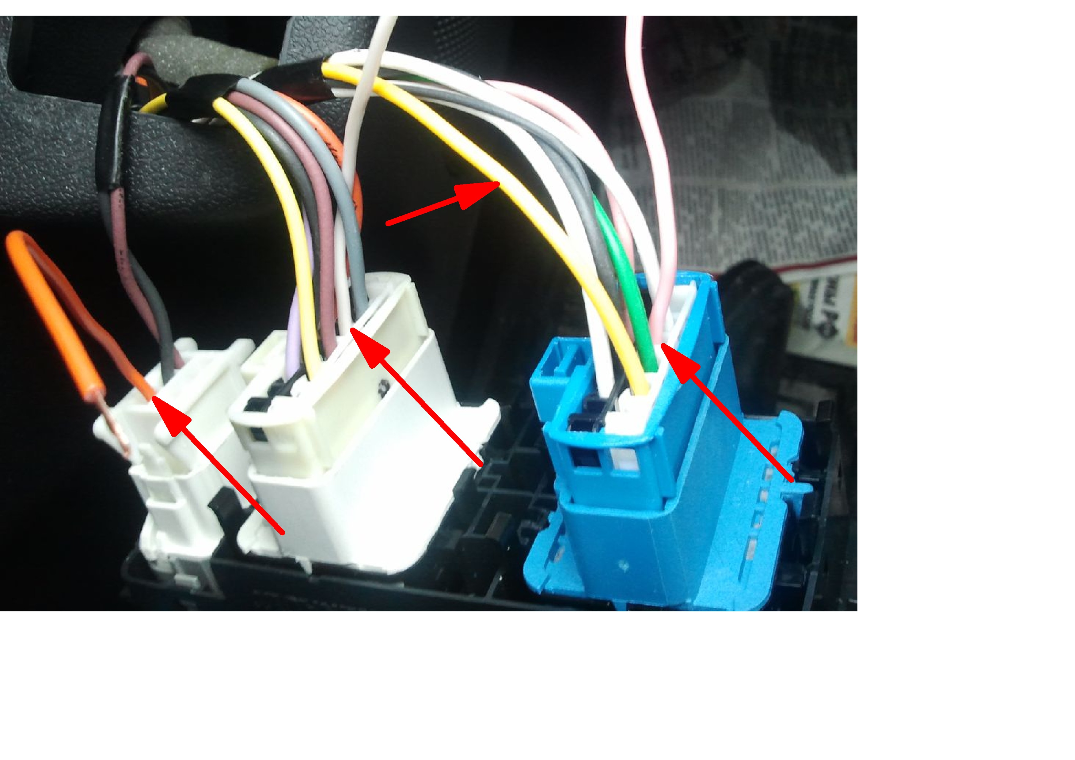

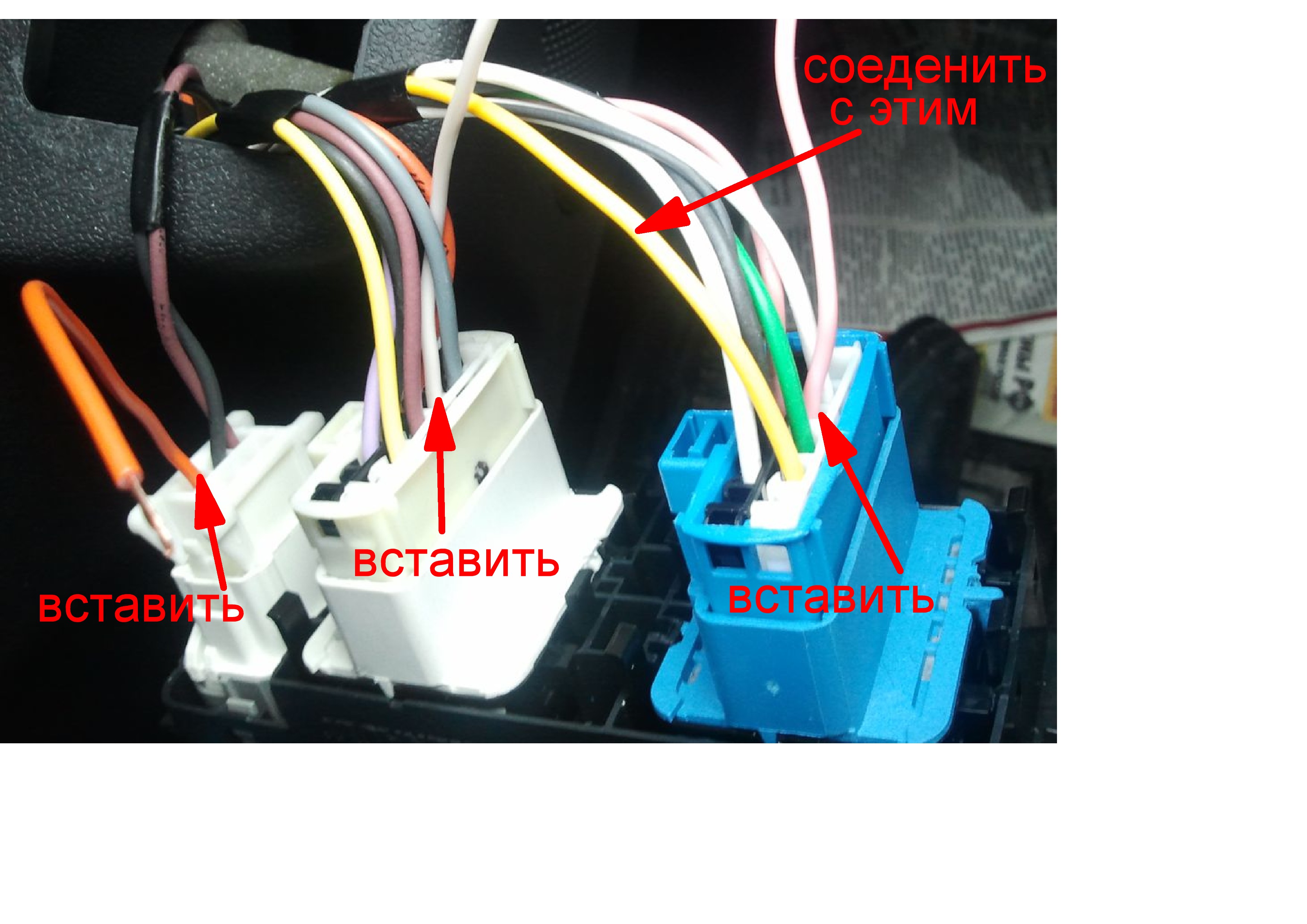

в водительском узле вставляете недостающие провода на места:
стеклоподъемник: А3(2 раза),
блокировка В3,
соединяете вместе и кидаете на желтый. фотка в приличном качестве
