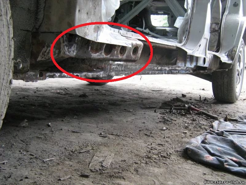

Сообщение от Ворчун2014
Вплоть до того, что у некоторых авто там может подрамник крепиться или доп. ребро жесткости внутри и т.д, просто даже толщина выштамповки больше. Сам порог внутри пустой и толщина метала на нем не ахти какая, жесткость только за счёт выштамповки ( ребра, сварного шва).
Так и есть, в местах усиления такая арматурина должна стоять а сверху все закрывается порогом, который по сути является просто жестяным кожухом защищающим от грязи.
