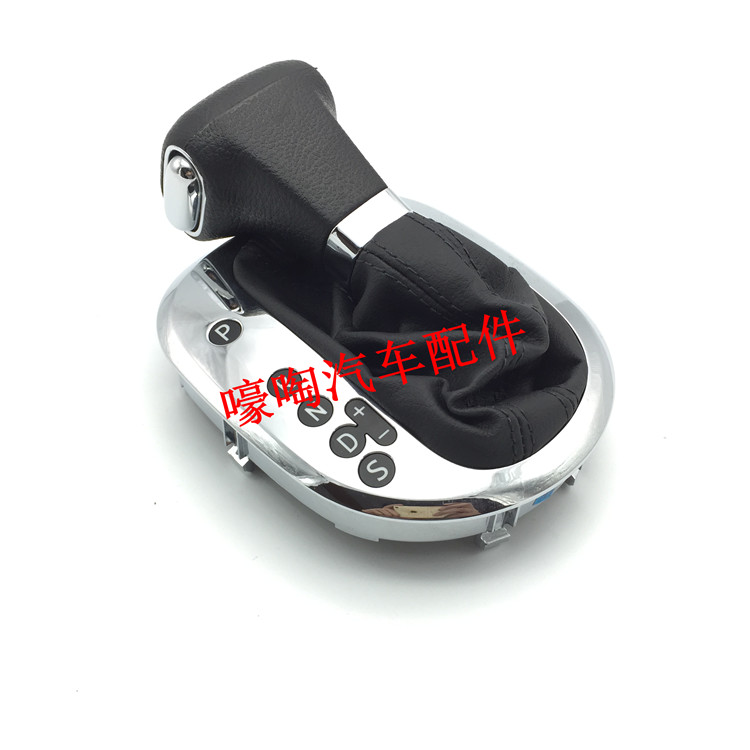

Ручку volkswagen touran заказал на али, ссылку кидал выше - Foto1.

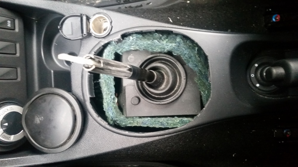

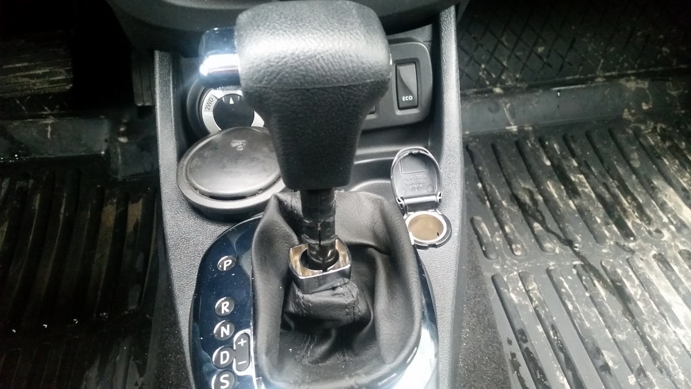

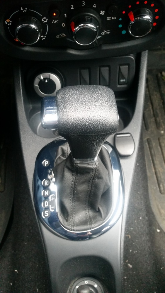

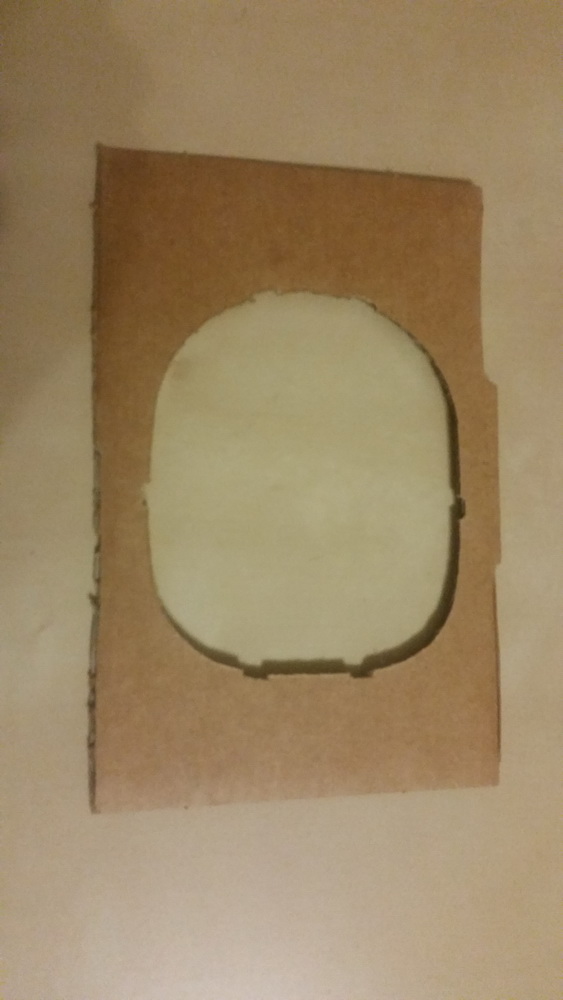

Снял с ручки пластиковую накладку и сделал лекало для расширения посадочного места в пластиковой накладке тоннеля - Foto2. Снял саму накладку тоннеля, что бы было проще расширить отверстие с помощью универсального инструмента - Foto3. Примеряя и чуть подтачивая поставил непосредственно накладку от ручки, встало туго и не болтается - Foto4.

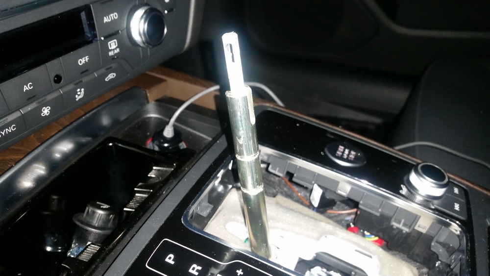

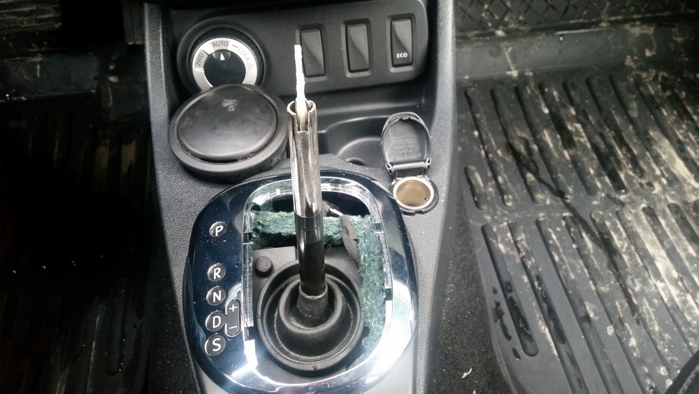

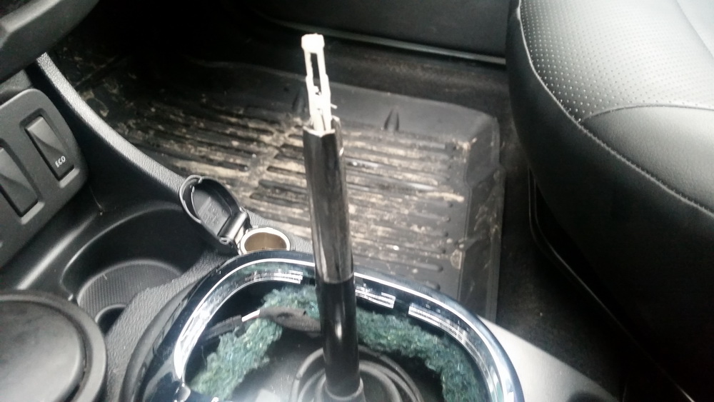

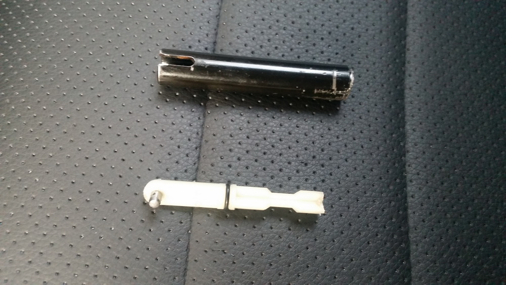

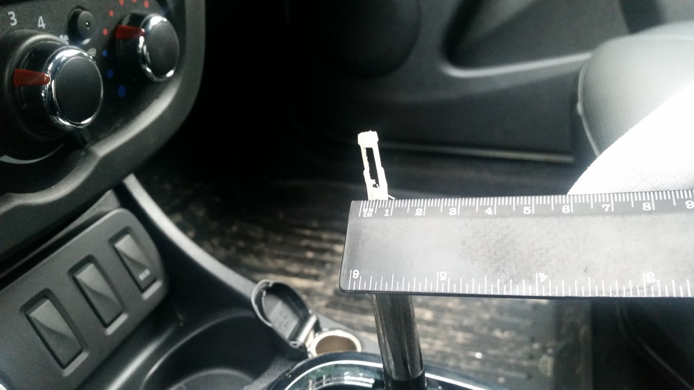

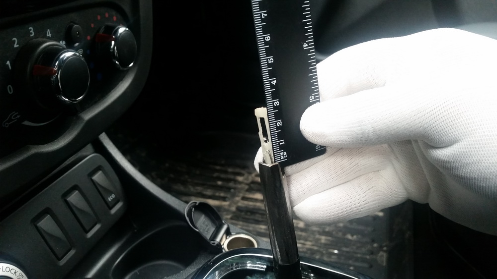

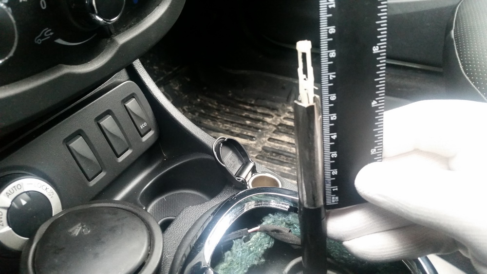

Для доработки рычага ориентировался на рычаг от ауди A7 (товарищ позволил разобрать его машину, за что ему спасибо) - Foto5. Отпилил с помощью ножовки рычаг четко по канавке и сделал углубления для посадки ручки, после отрезал часть пластикового штока - Foto6. Железный рычаг пришлось немного обточить по кругу, так как внутренний диаметр пластиковой ручки от фольца меньше, пластиковый шток сделал по образу и подобию скопировав с ауди - Foto7. Сфотографировал на сколько возможно рычаг с размерами - Foto8, Foto9, Foto 10. Одел ручку на рычаг, пластиковое окончание ручки полностью закрыло обточенную поверхность рычага - Foto11. Заправил кожаный чехол в рамку и получил собственно сам результат - Foto12.
