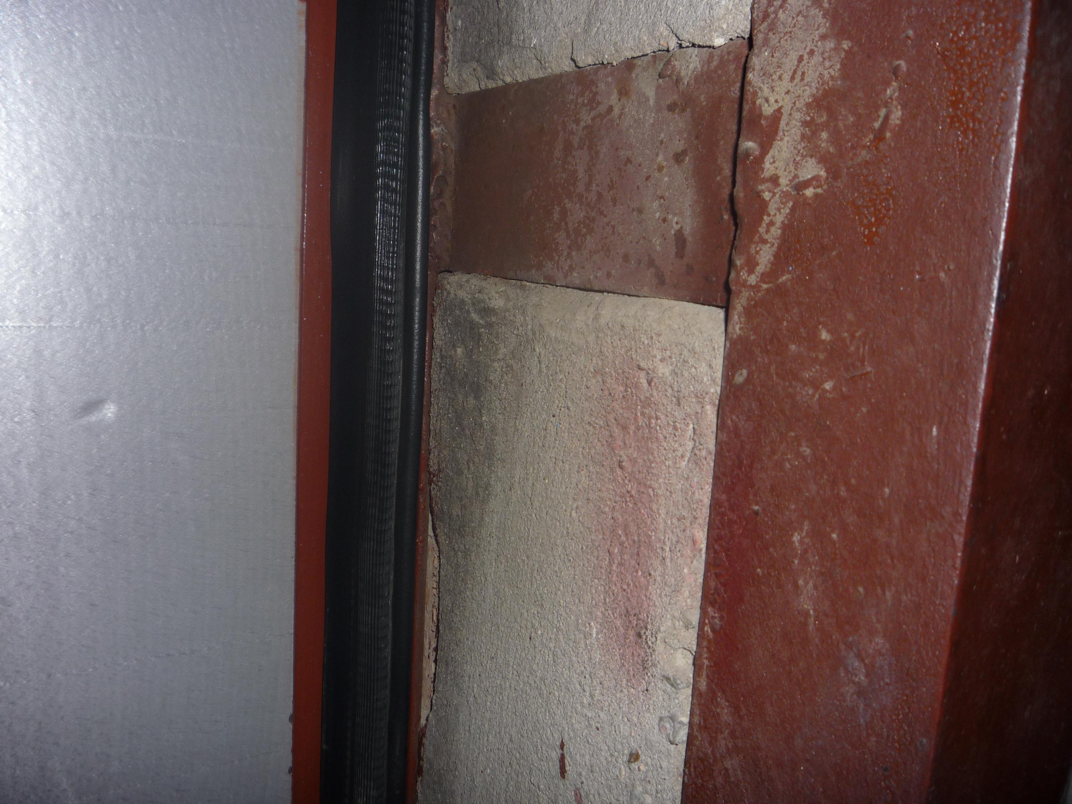

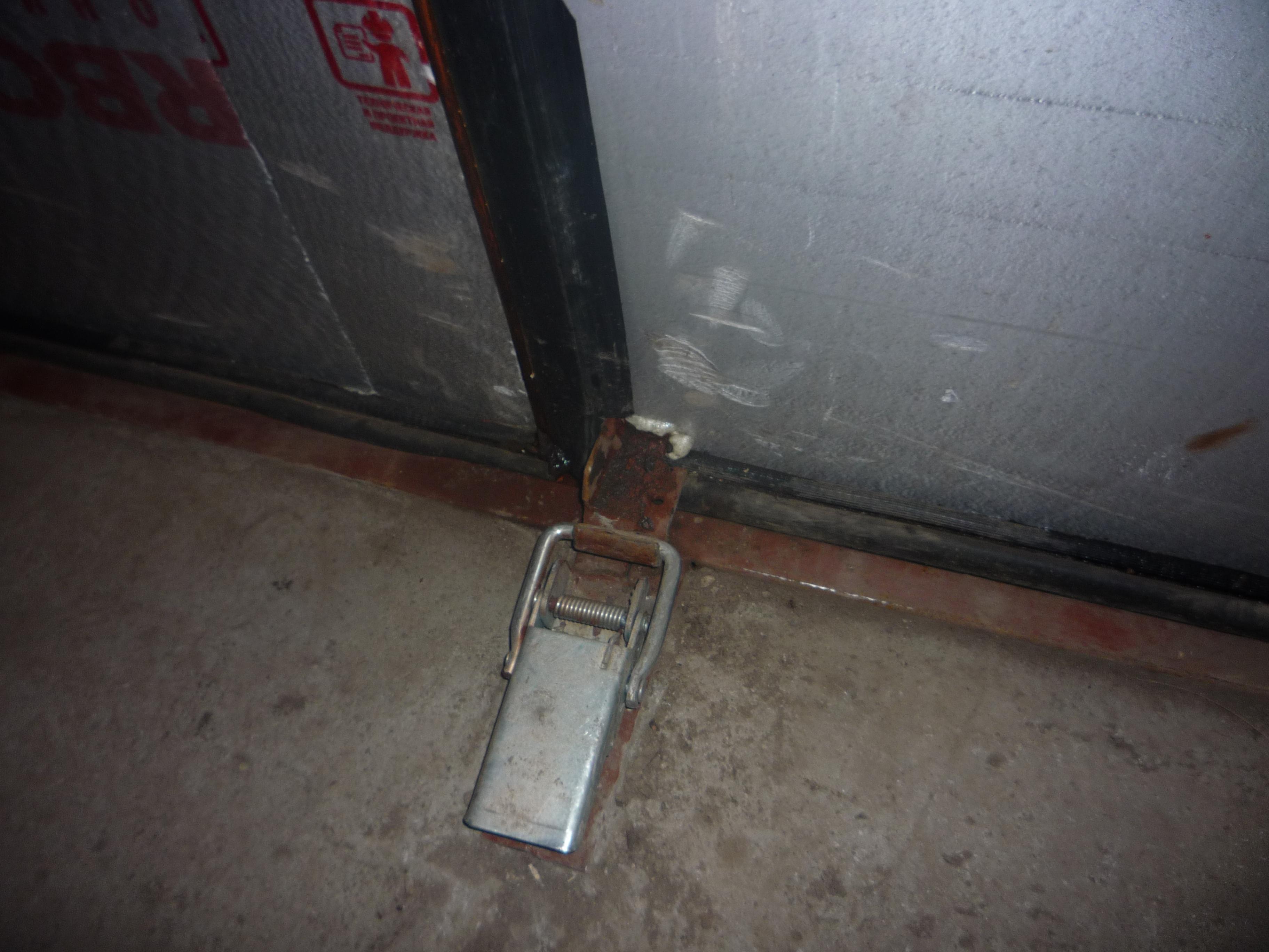

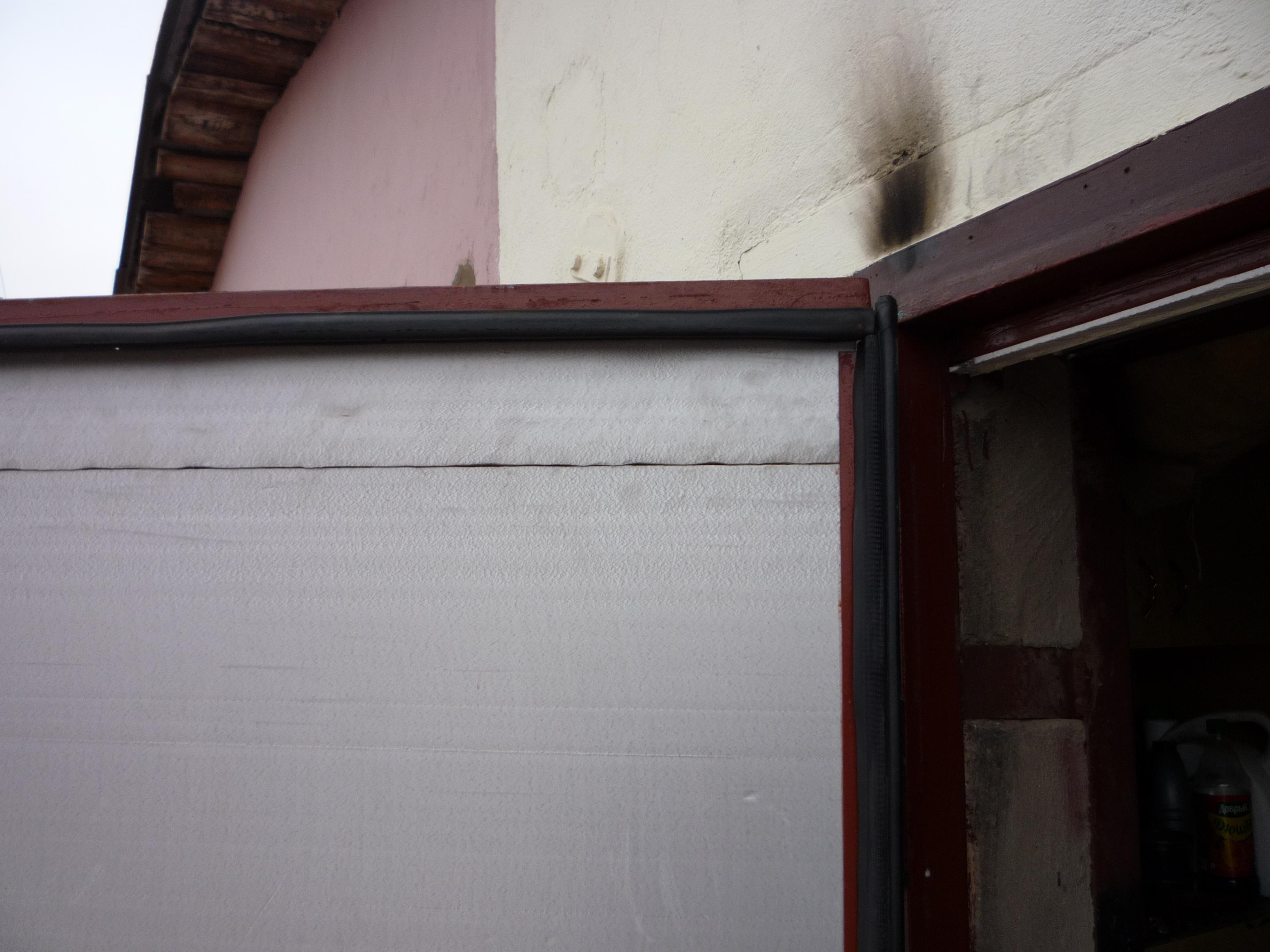

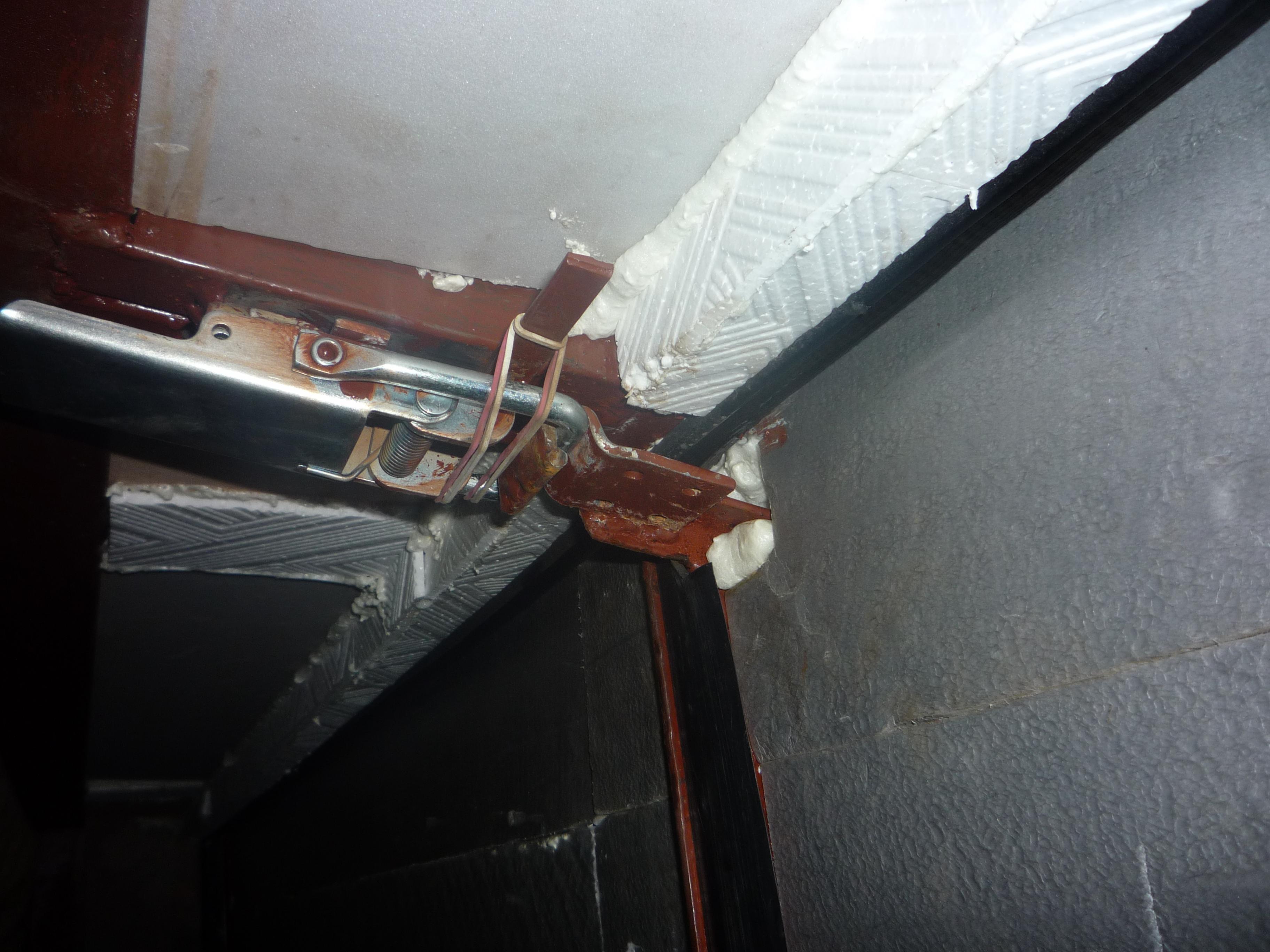

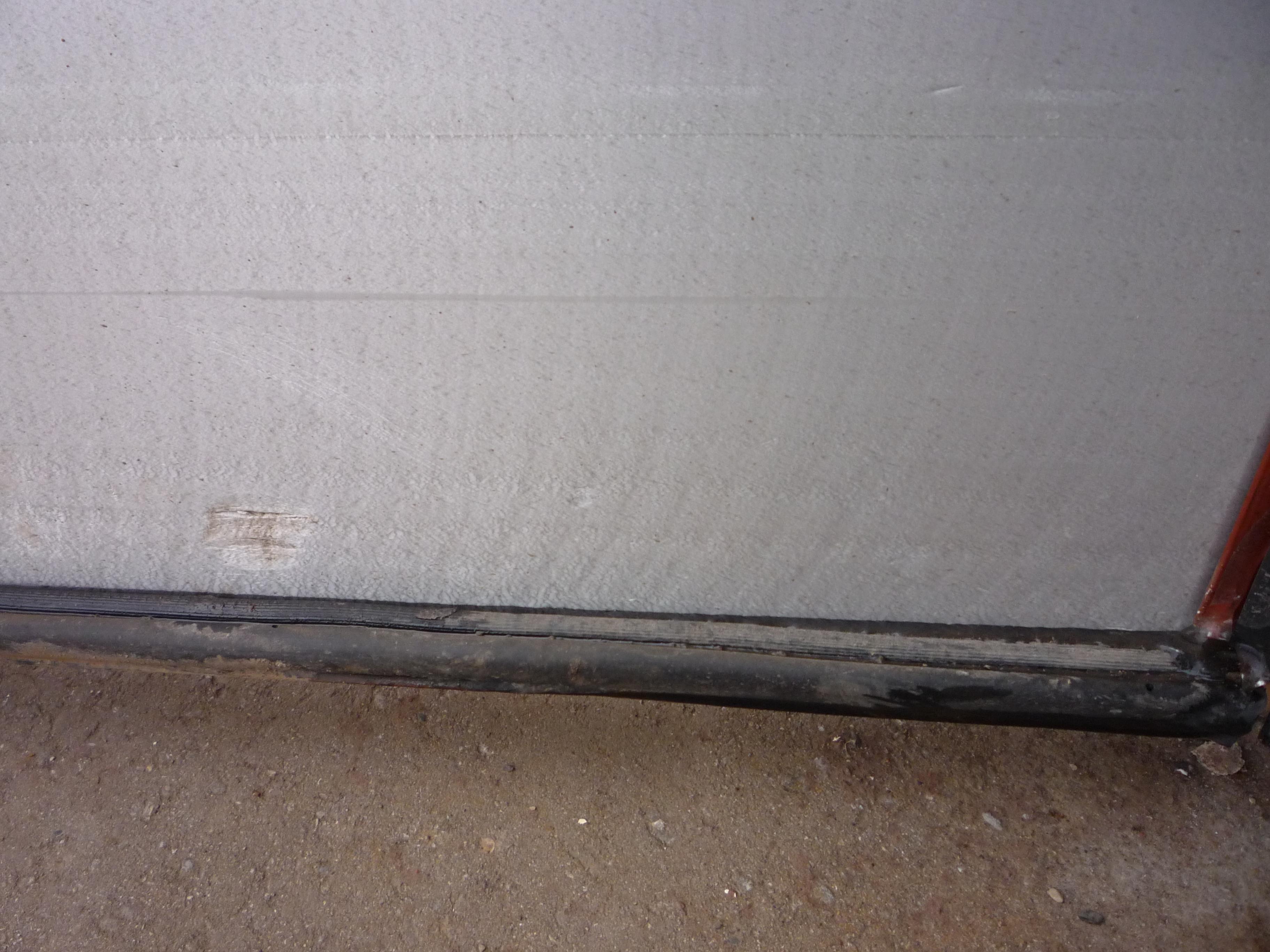

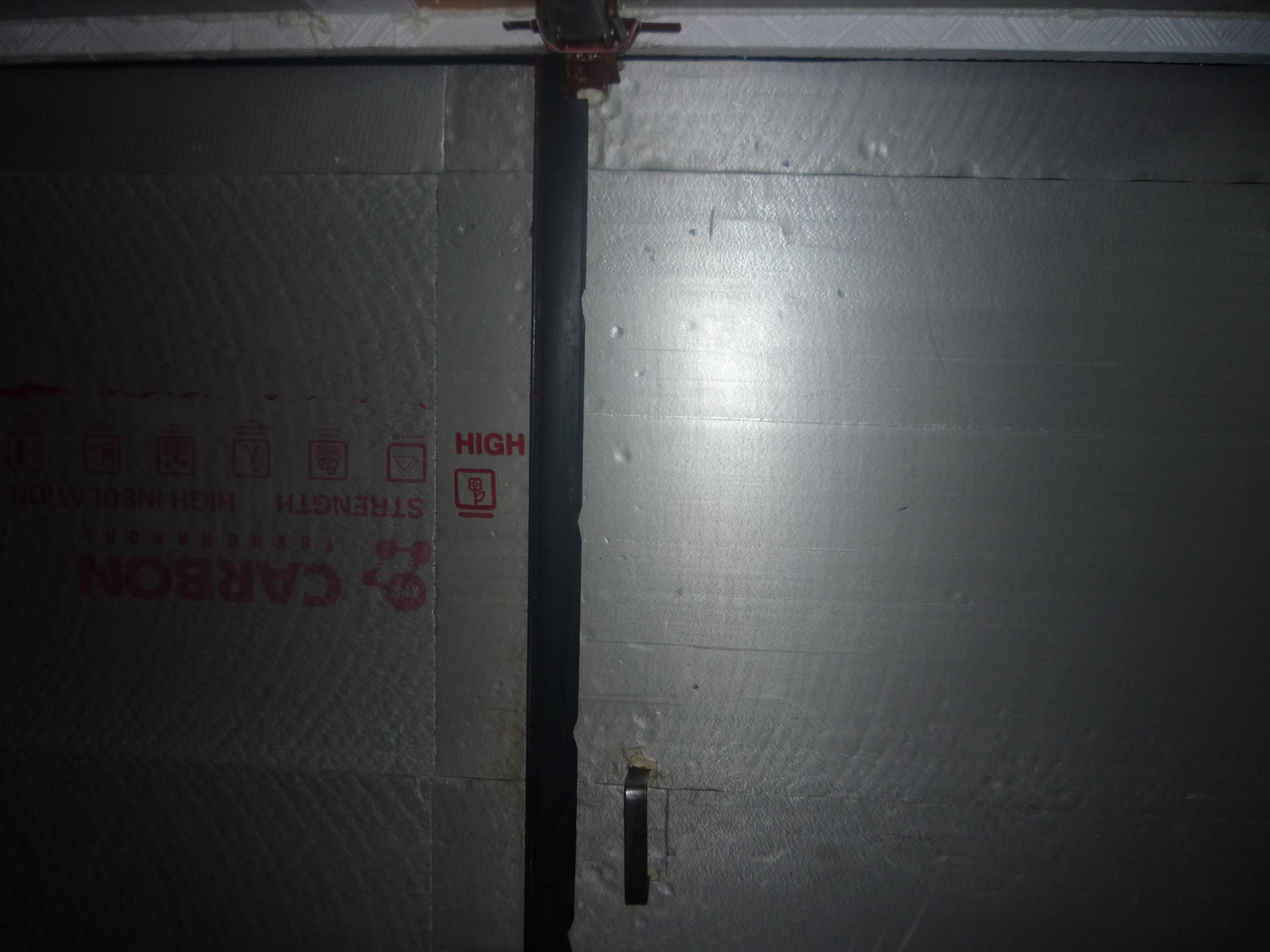

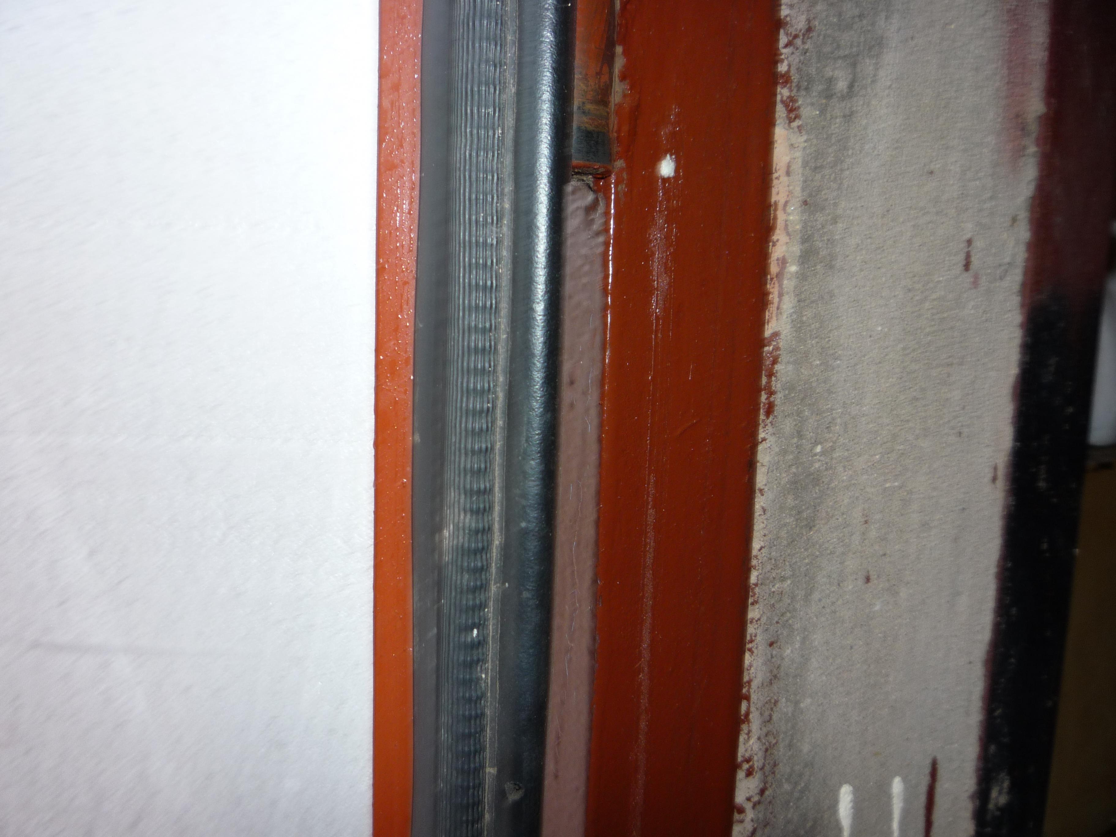

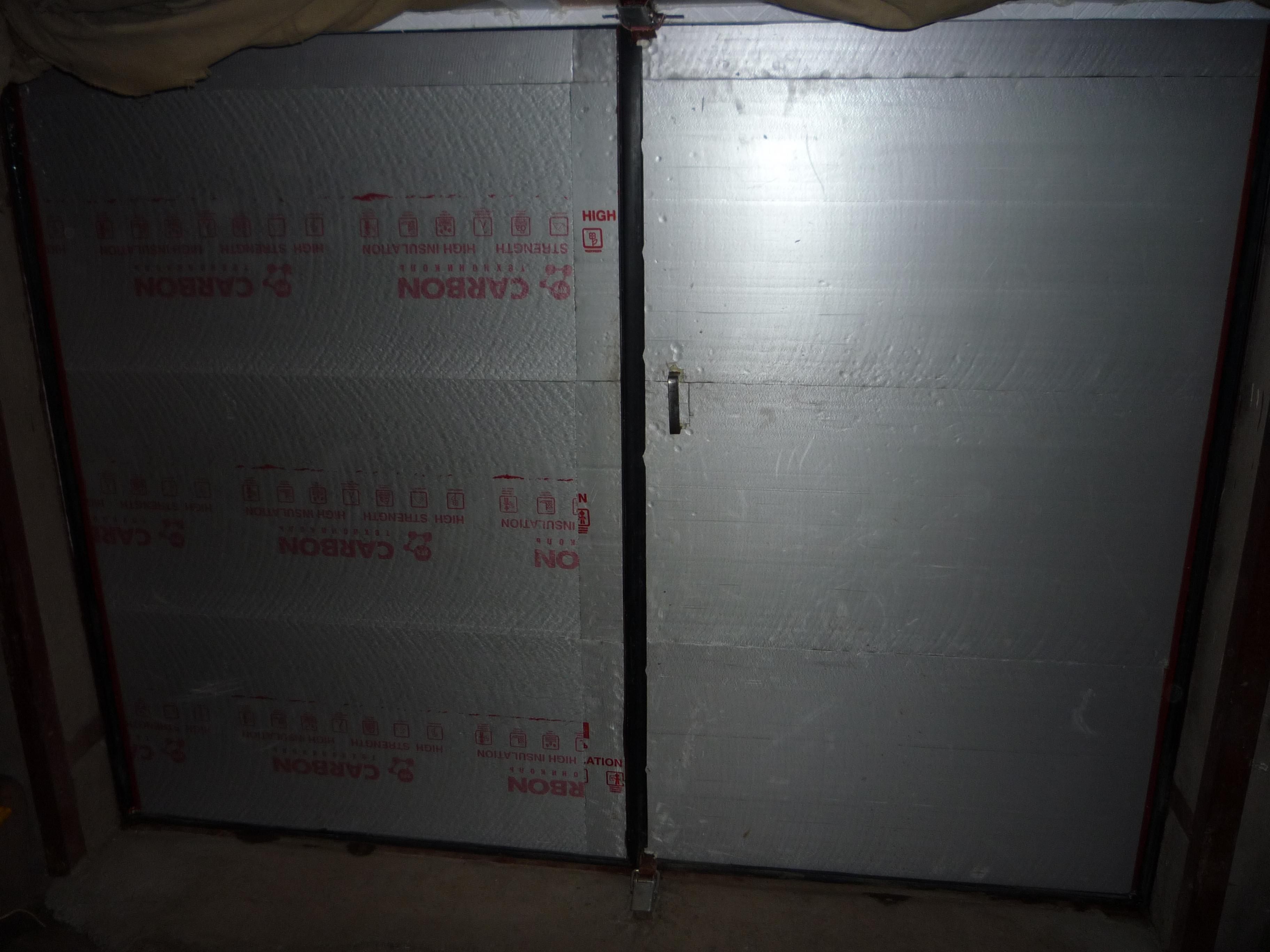

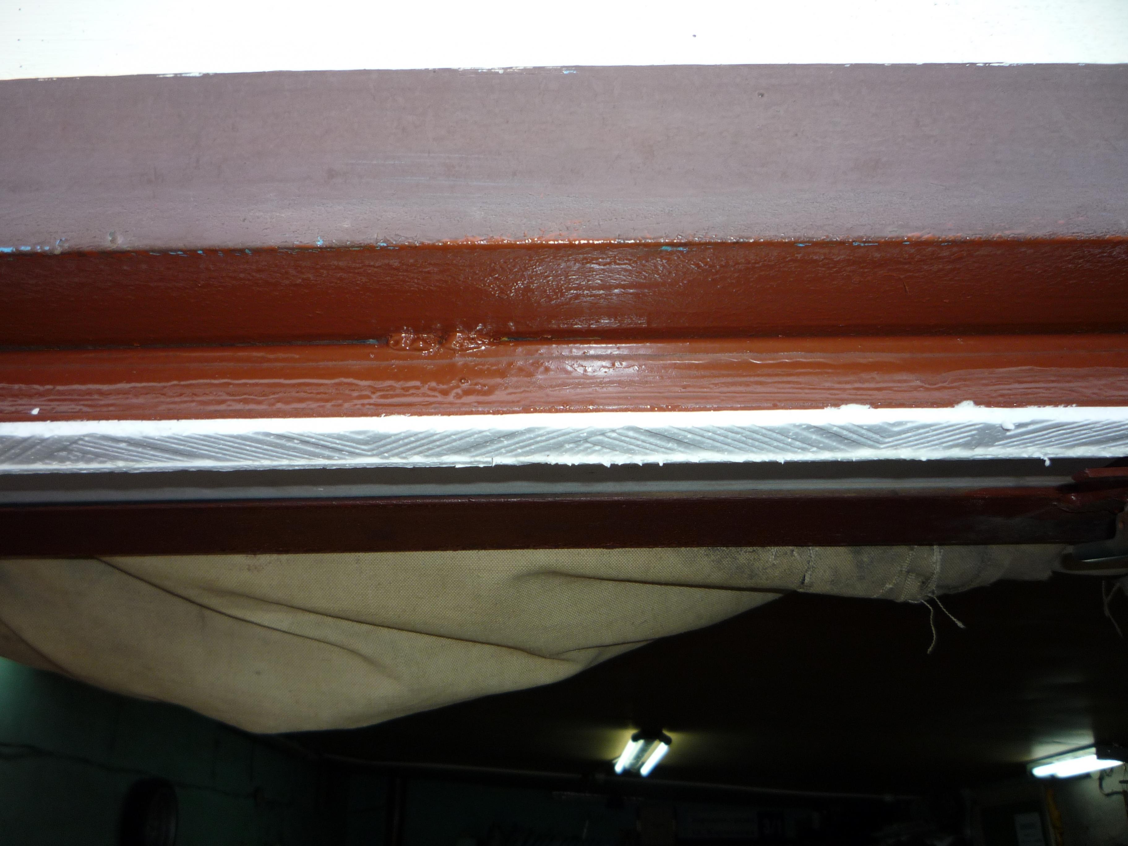

Вот выкладываю фотки как я уплотнил и утеплил ворота гаража. Берем уголок 20х20 и варим по трем краям створок ворот кроме середины , на них одеваем уплотнители от дверей авто, профтрубу 25х25 варим к верхней и нижней поперечине рамы ворот в которые будут упиратся уплотнители при закрытии, а баковые в уголок рамы. Между створками ворот поставил уплотнитель от задних дверей фуры . Закрывашки использовал тоже автомобильные, при закрытии они плотно притягивают ворота к раме. Ворота утеплил при помощи экструдированного пенополистирола который посадил на пену.
