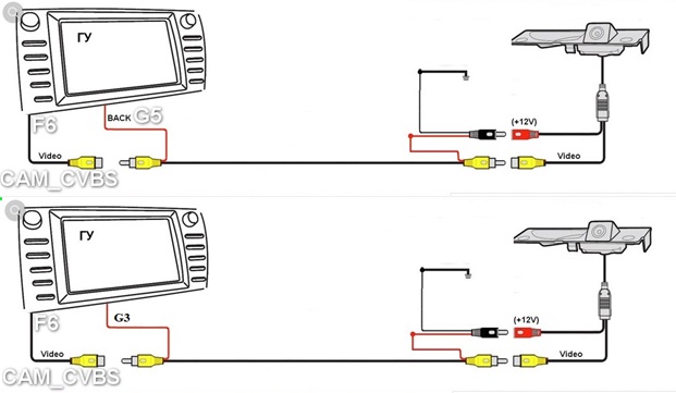

Возьму на себя смелость подытожить. Новый Дастер, ГУ (TEYES) с Канбас адаптером.
Вариант 1 – камера включается только при включении задней передачи. Верхняя схема
Вариант 2 – камеру можно включить как задней передачей, так и с головного устройства через приложение. Питание на камеру подаётся постоянно. Скажется это на ресурсе камеры, или нет не знаю. Нижняя схема.
Если есть белые полосы на картинке, то советуют массу отсоединить. У меня с массой и полос нет.
Вариант 3 – Через фонарь заднего хода.
