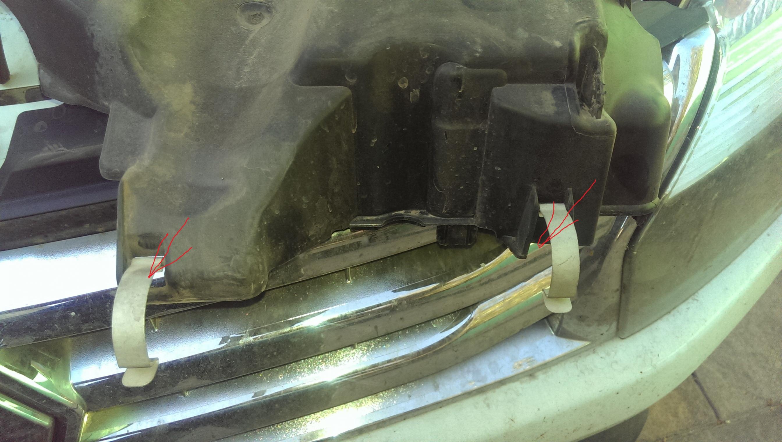

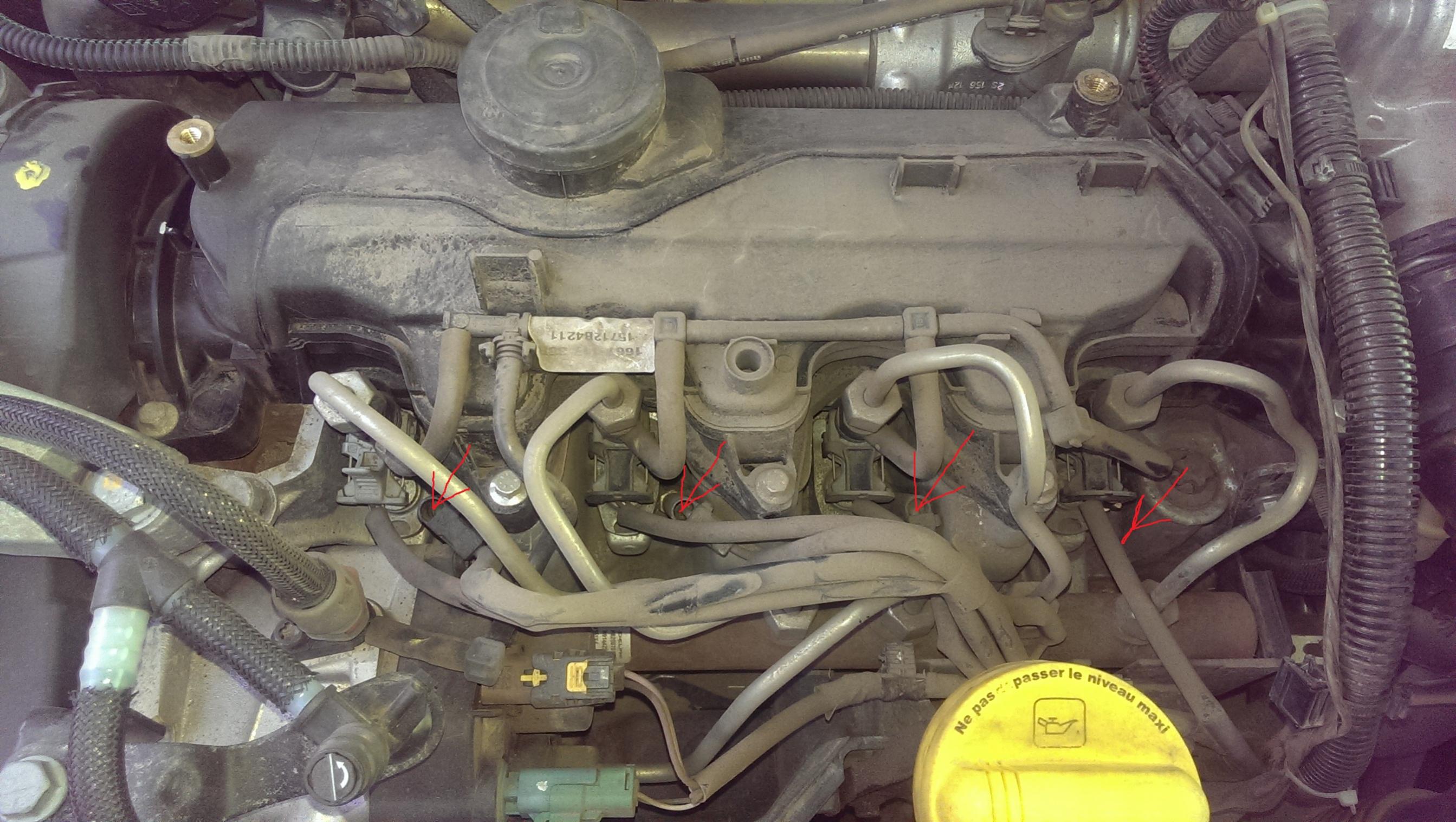

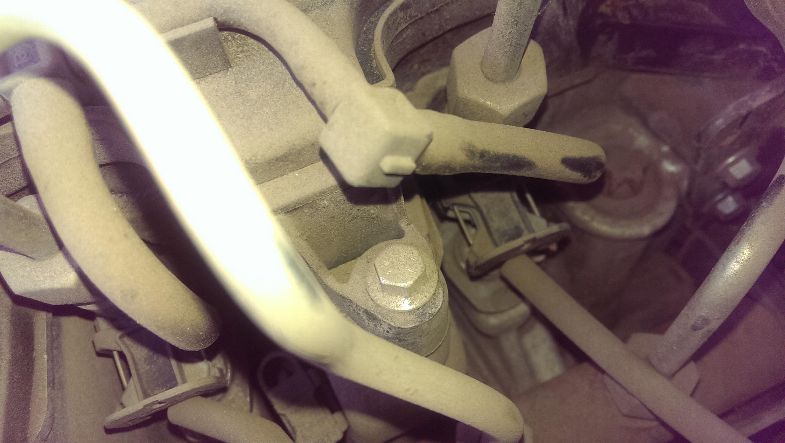

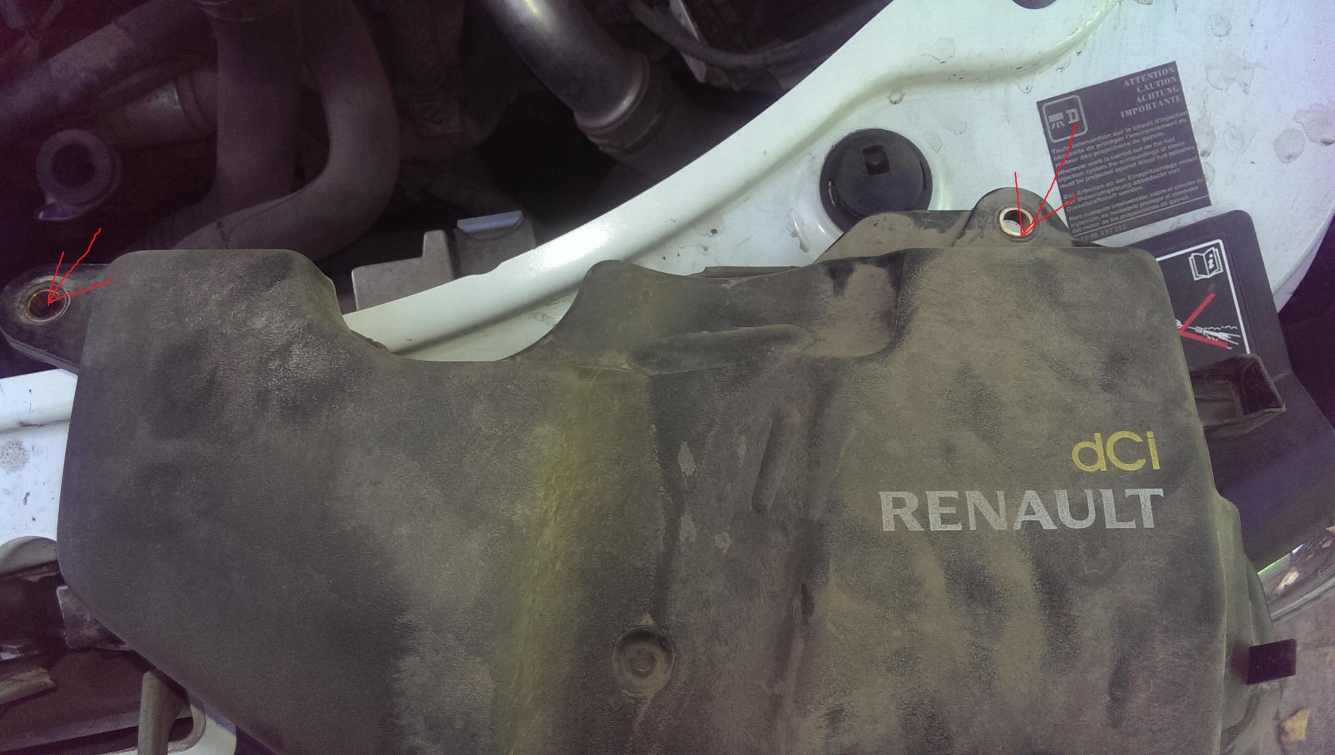

Снимаем крышку воздушного фильтра,процесс описан много раз,под ней пластиковая крышка на двигателе,открутить два болта и отщёлкнуть две защёлки.Снять клипсы жгута проводов,затем снять крышку.На свечах колпачки без гаек,просто снимаются.Продуть компрессором колодцы свечек,грязи много,колодцы глубокие.Мне пришлось разбирать заново и чистить пылесосом.
Высокой головкой выкручиваем старые и вкручиваем новые свечи.Желательно фонариком посветить и проконтролировать чистоту колодца.
