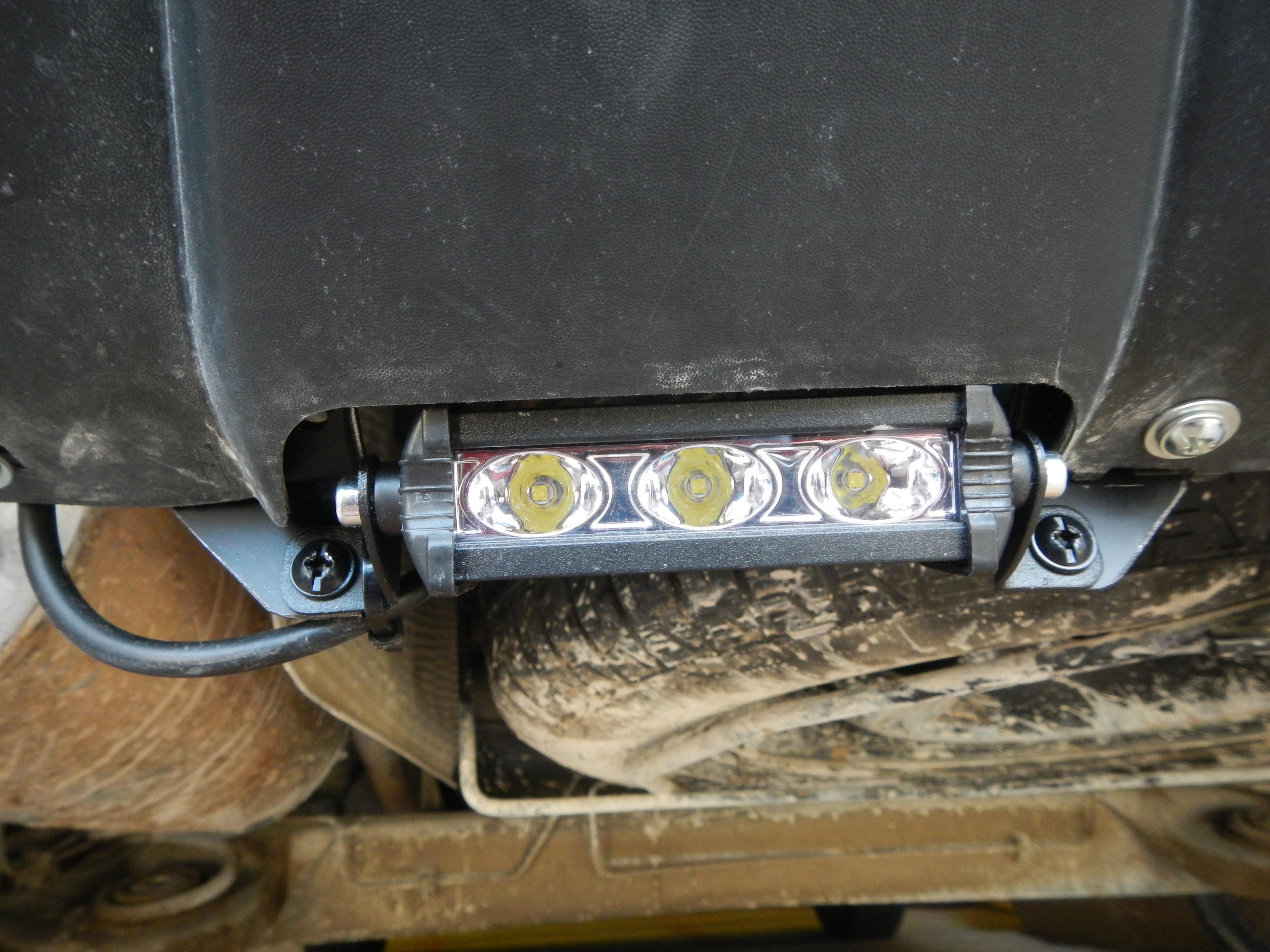

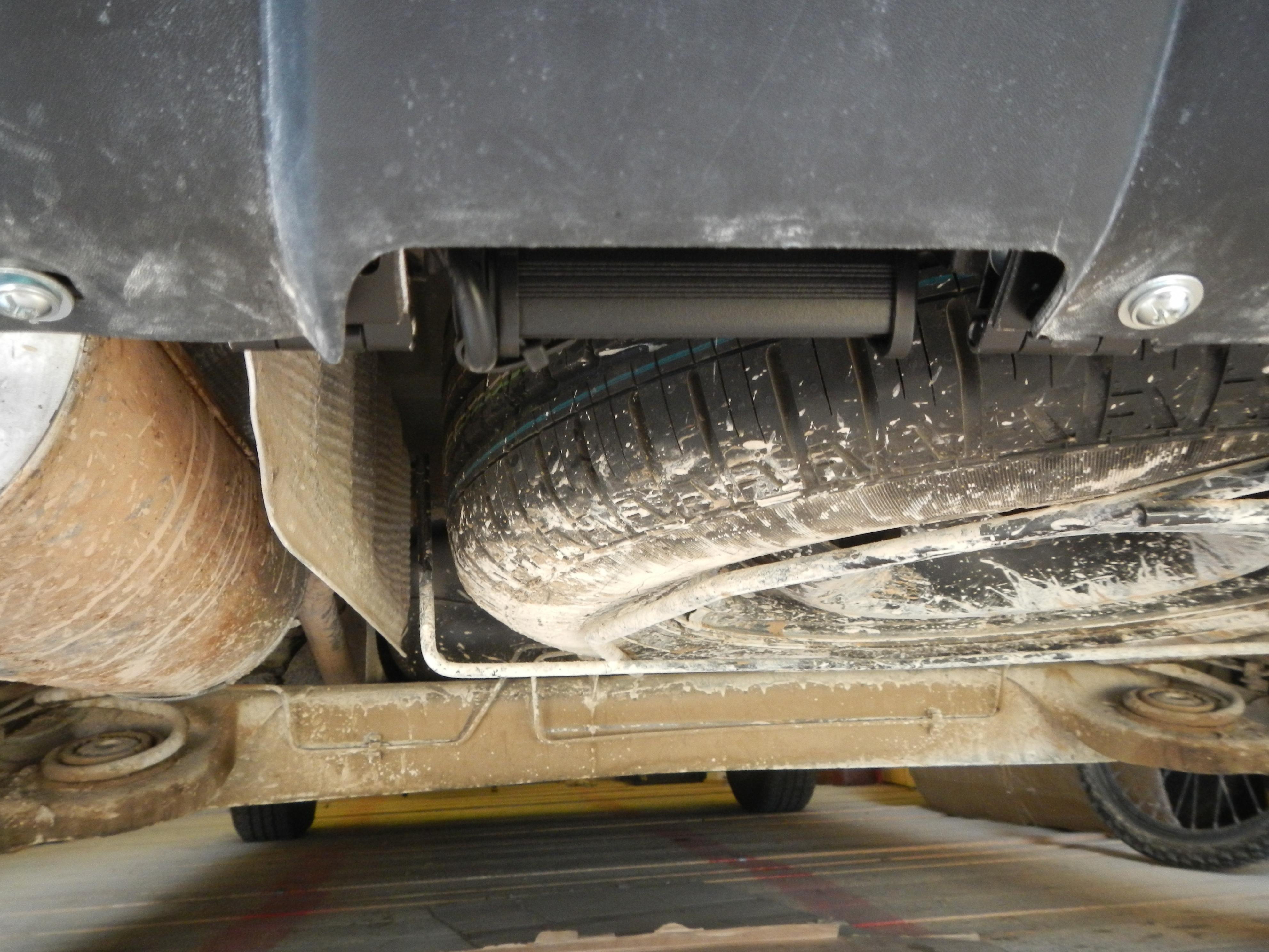

Пересмотрел три темы на этом форуме . Эта более свежая- здесь и пишу. Задача состояла в следующем - осветить пространство в темноте при развороте во дворе и в лесу, минимальные финансовые затраты, без переделки штатной проводки и светильников, в случае остановки ГАИ- отсутствие "зацепок" для штрафа. Решил в качестве эксперимента установить одну фару под бампер на петлях с возможностью менять положение : опущенное состояние и возможность поднимать внутрь короба бампера. Общая сумма затрат примерно 500 руб. Мощность фары 18 Вт. Во дворе света достаточно, в ночном лесу еще не испытывал.
