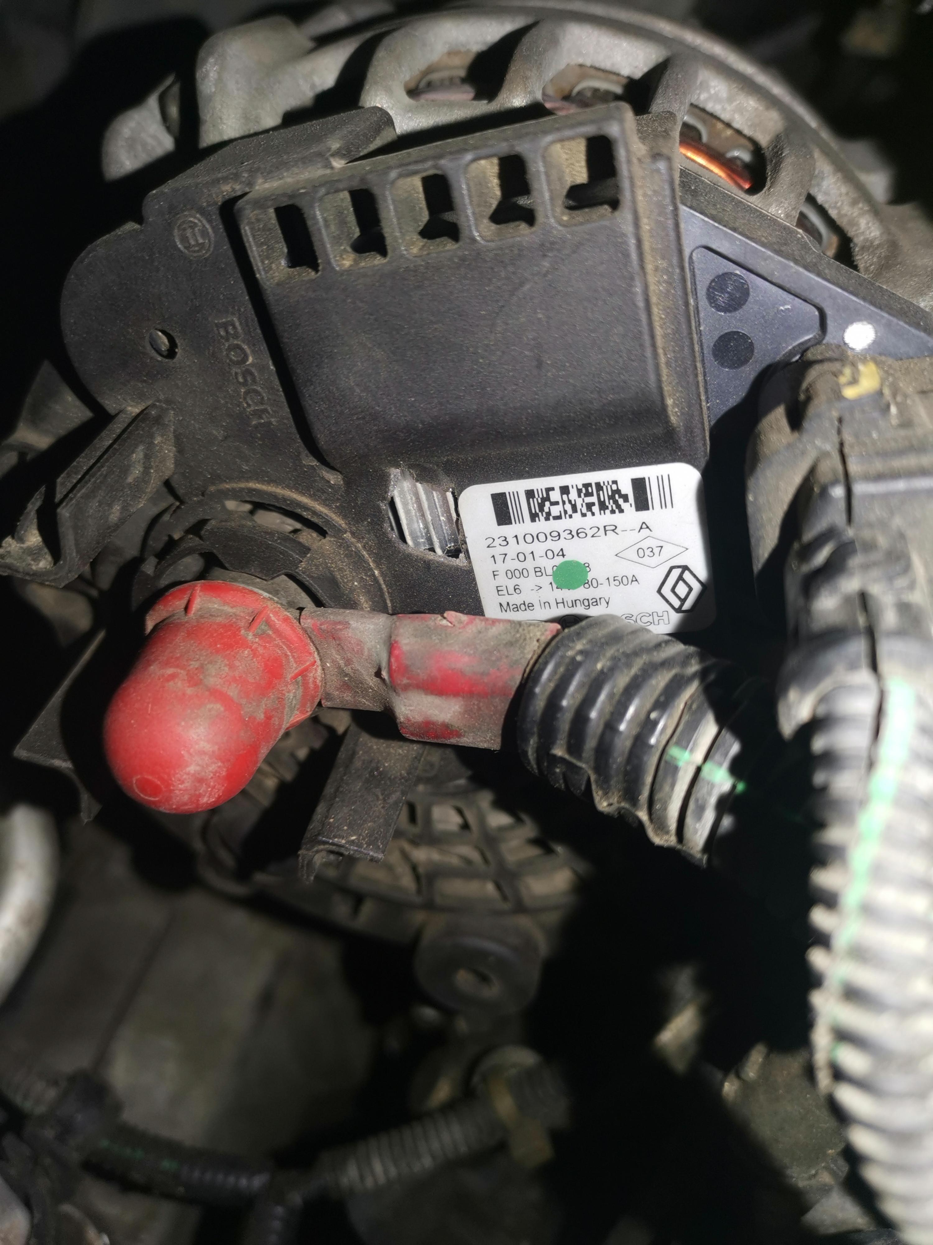

Сообщение от vovik1959 Посмотреть сообщение
Daniil Duster 2017 1.6, а на холодном двигателе какое напряжение,если в районе 14.7в,то так и задумано,по мере прогрева снижается до 13.4в,термокомпенсация в работе,у меня так. Снижается риск выкипания воды из электролита аккумулятора.
Какой фирмы у вас стоит генератор? У меня почему то Bosh.... Хотя говорят про какой то на V...
