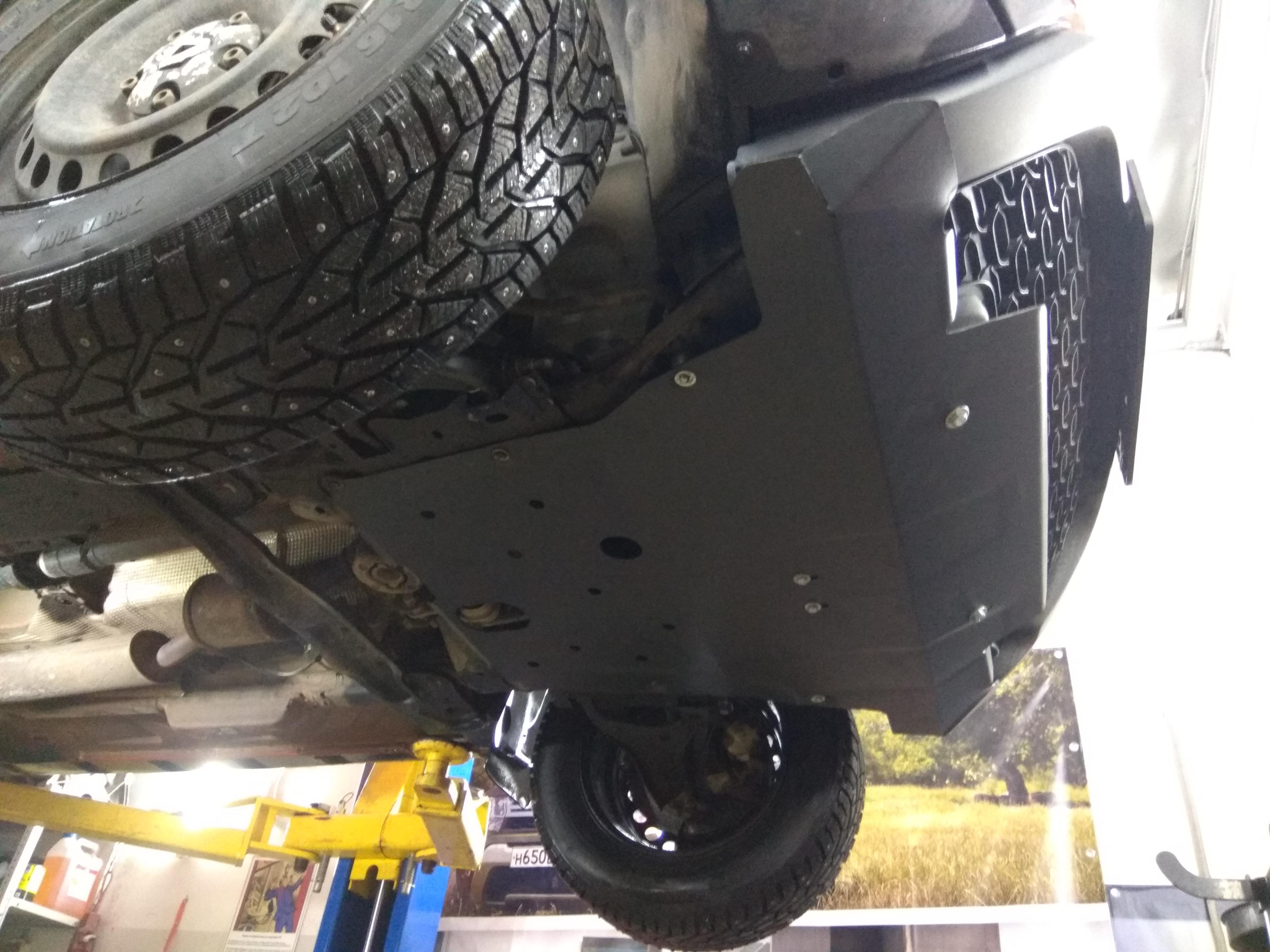

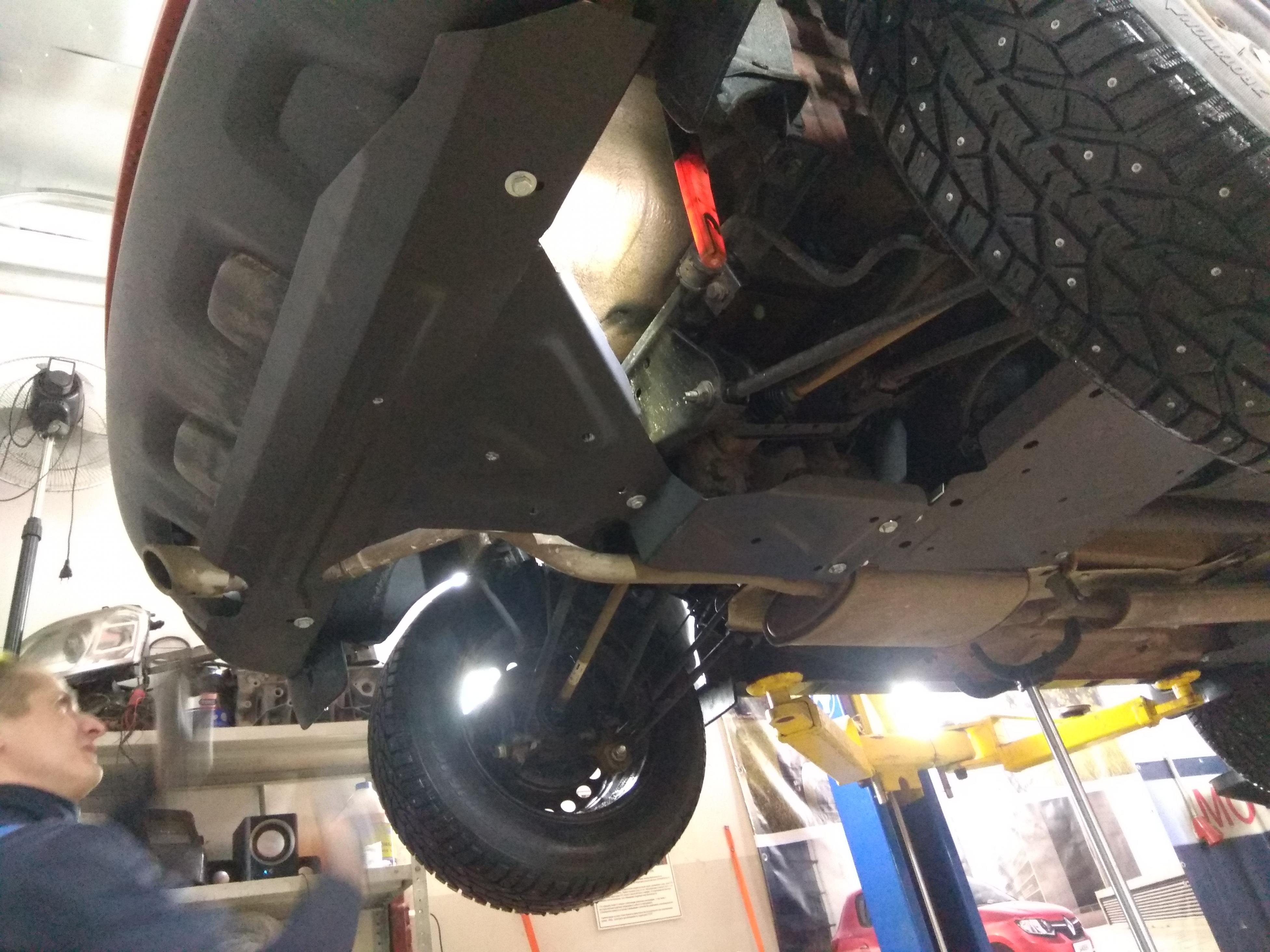

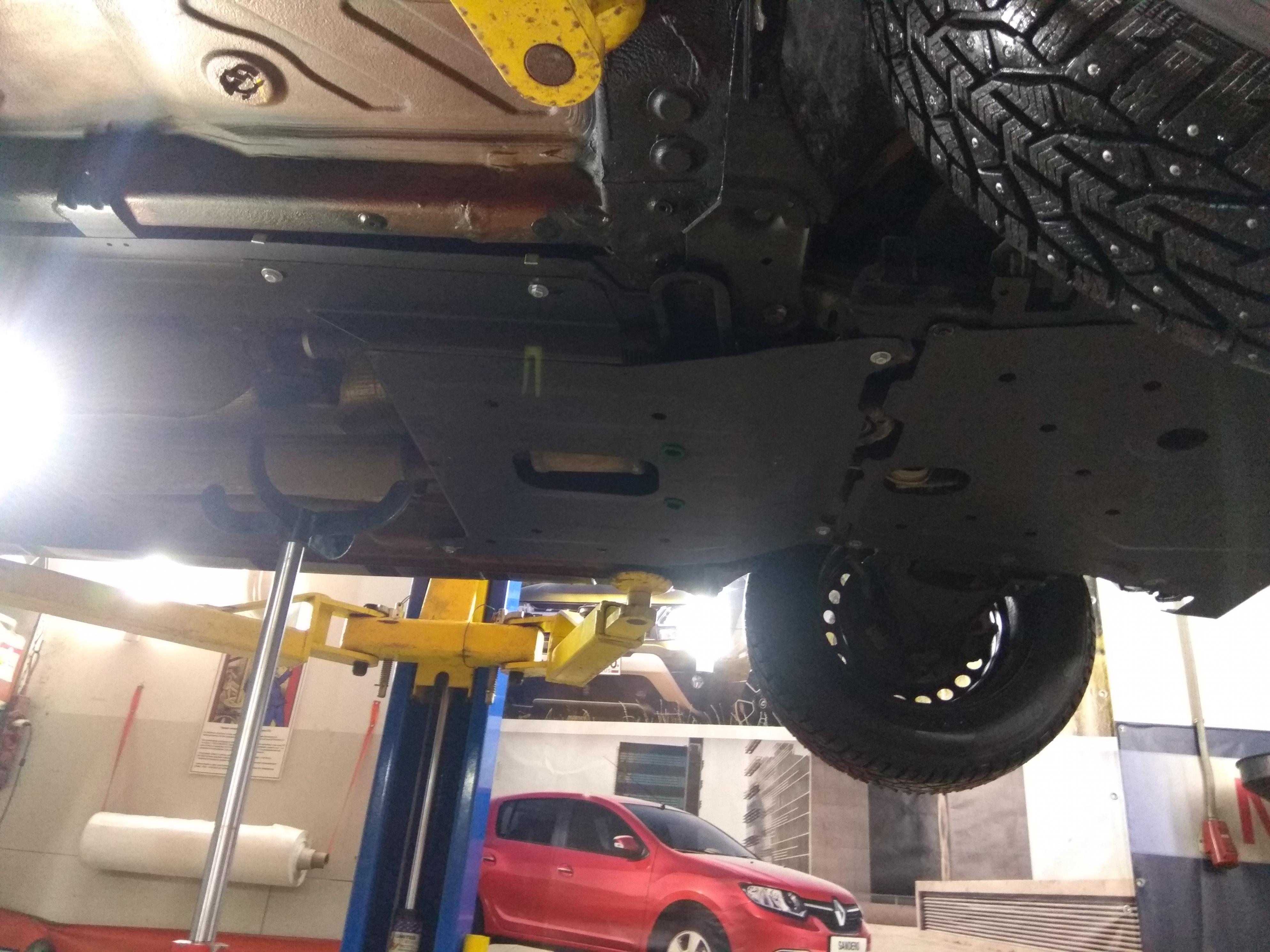

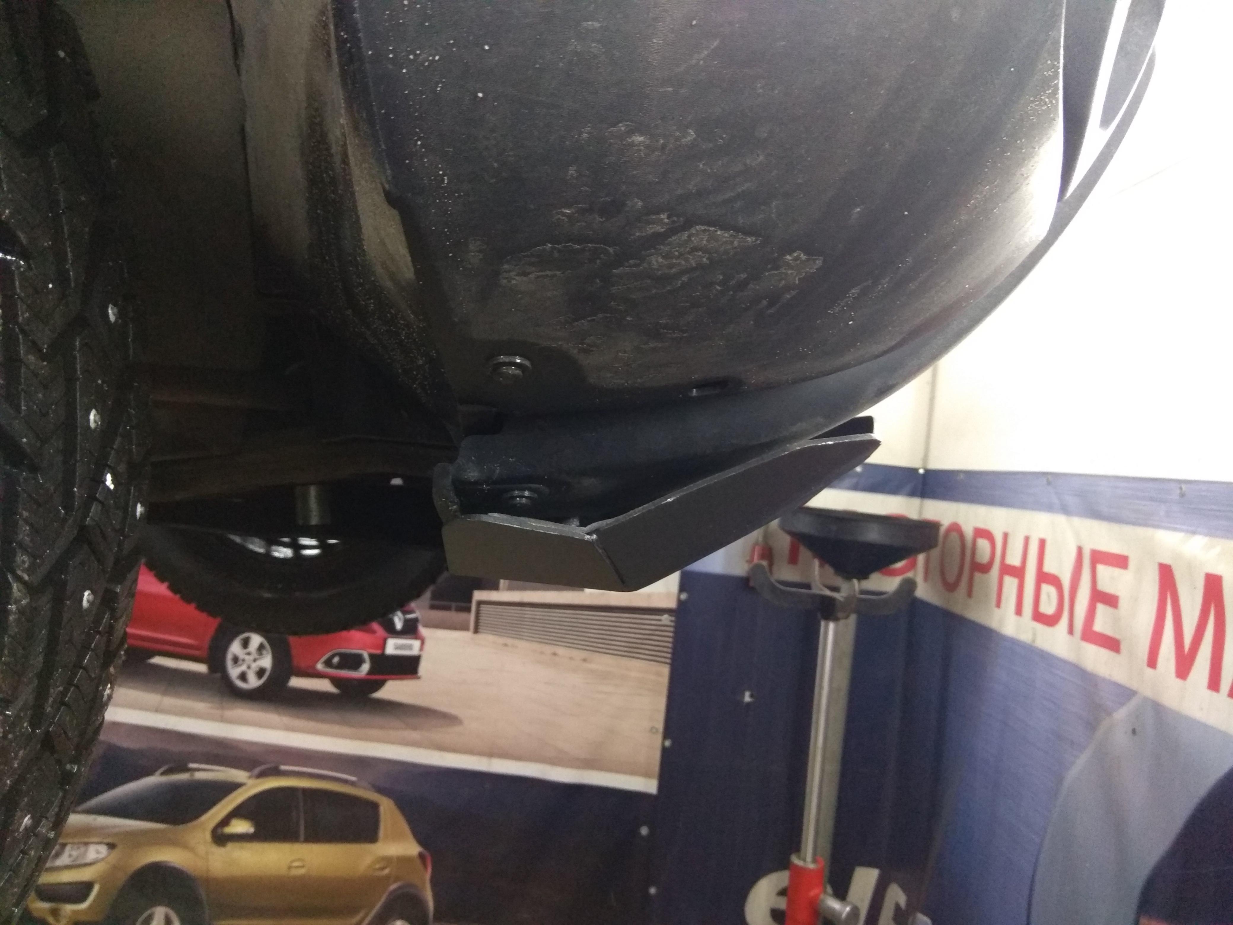

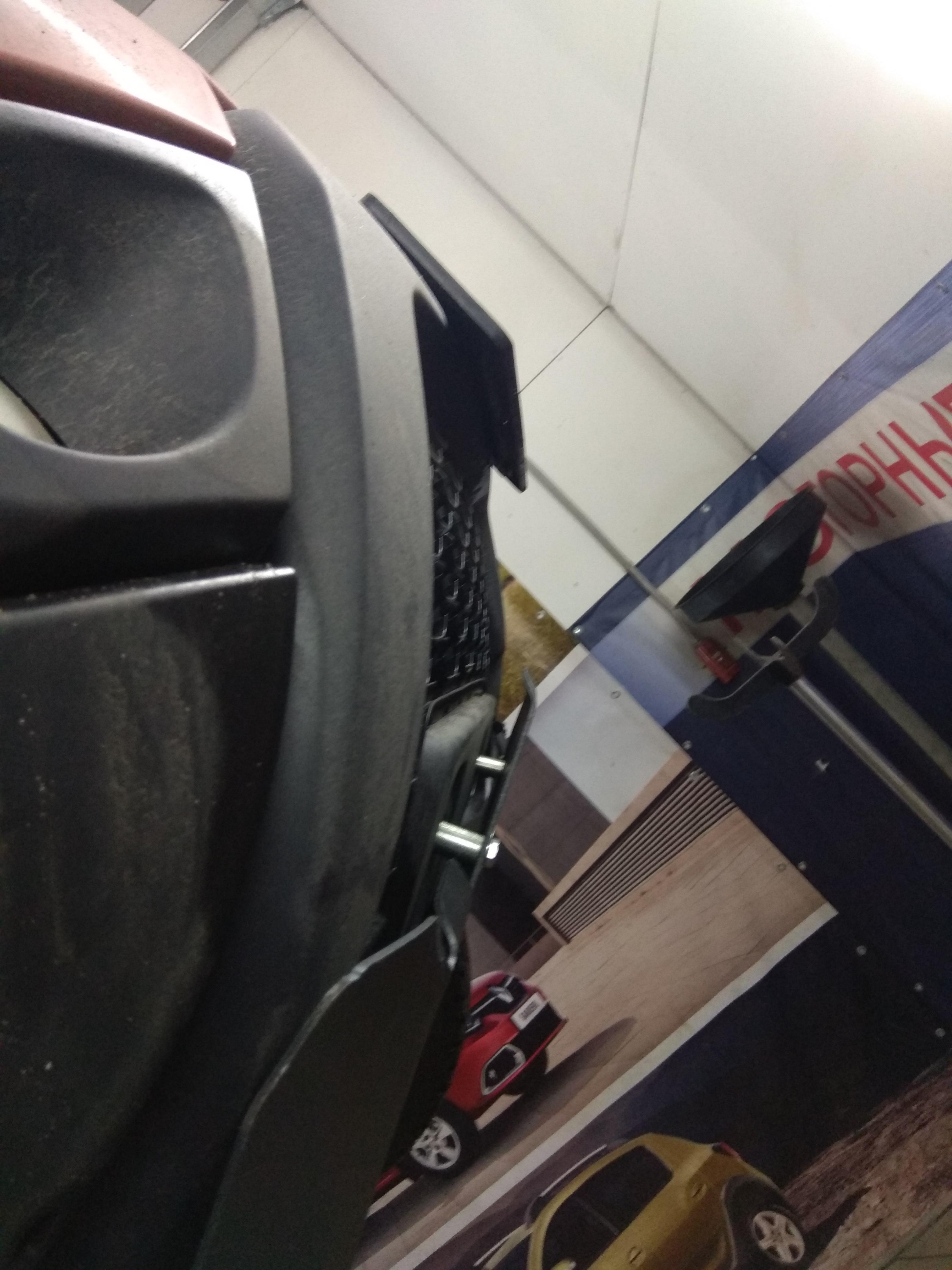

Установил сегодня все защиты от Патриота ... Передняя увеличенная конечно смотрится порнографично изначально бренчала об какую-то заднюю опору двигателя, пришлось подложить шайбы, спереди как лыжа выступает далеко за бампер. Для защиты бака пришлось отрезать кусок штатной защиты топливных трубок. Для заднего бампера одну закладную пришлось подпиливать. Кислородный датчик и муфта встали нормально. И конечно отверстие под слив масла не совпало с пробкой....Такую защиту снимать каждые 15к конечно грустное мероприятие
