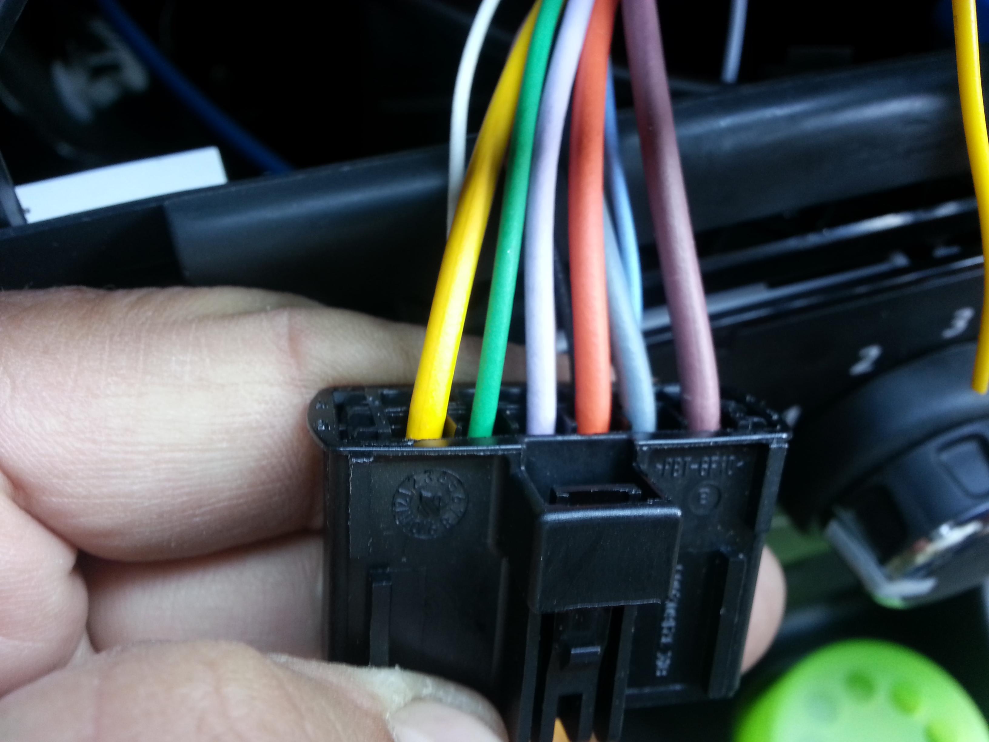

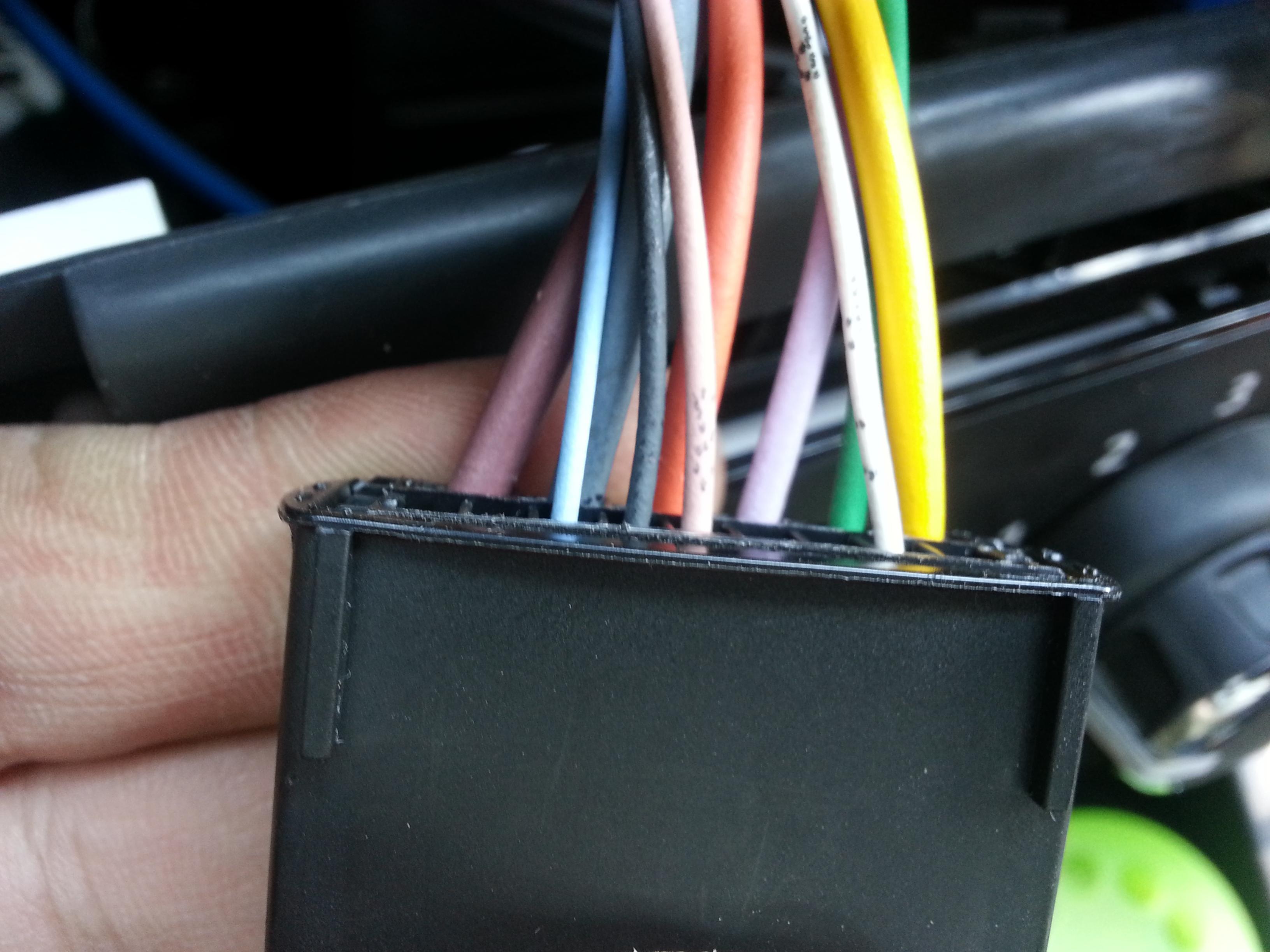

Гор, устанавливал подъёмники Форвард, питание брал с блока управления печкой, на разъёме крайний слева, толстый, жёлтый провод(естественно поставил предохранитель на 20 ампер). Если этот разъём перевернуть, то крайний слева тонкий голубой провод это подсветка, включается вместе с габаритами. Минус прикрутил на винт крепления корпуса печки
