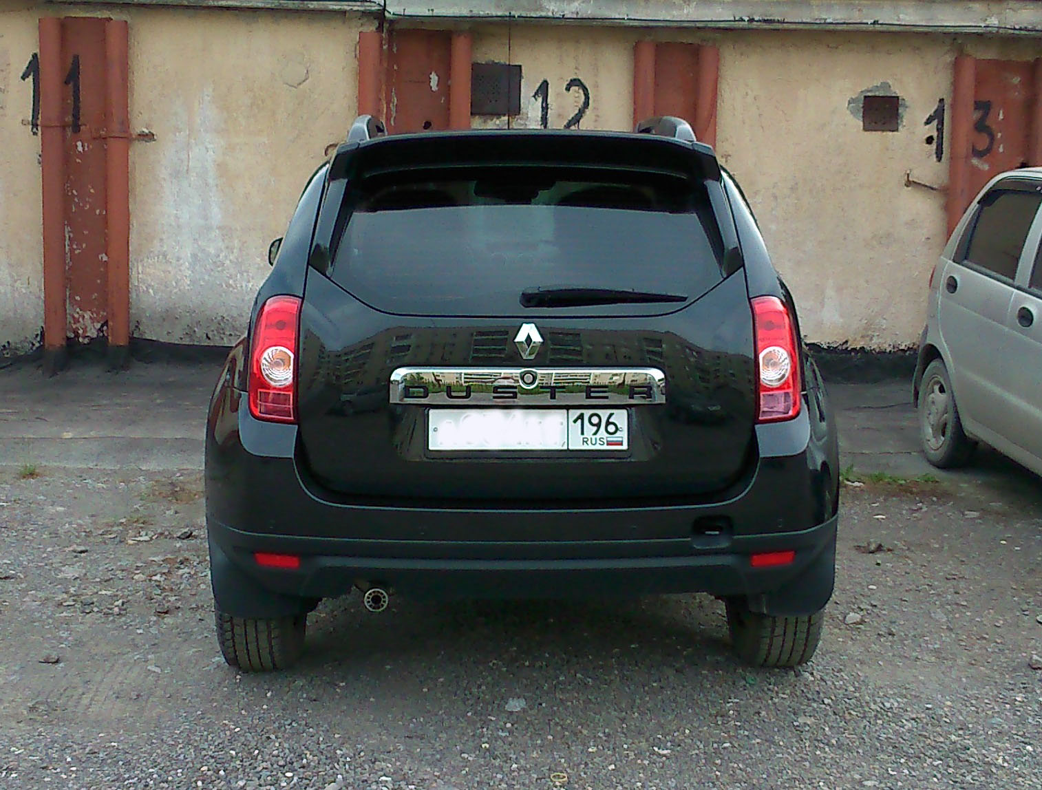

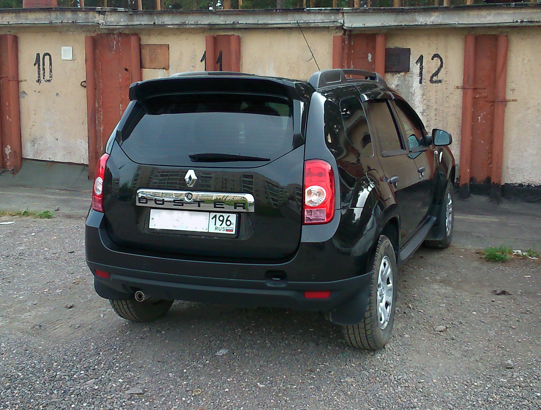

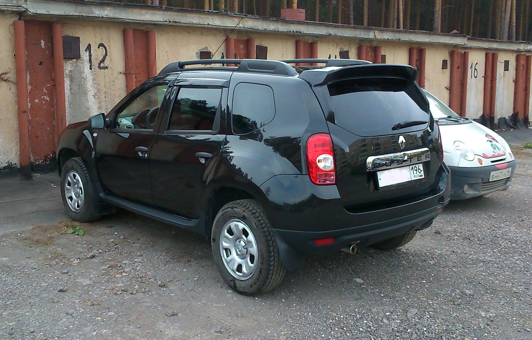

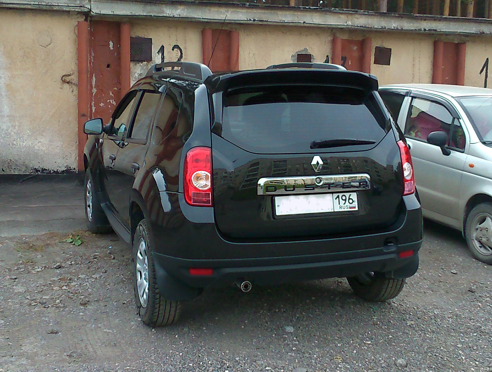

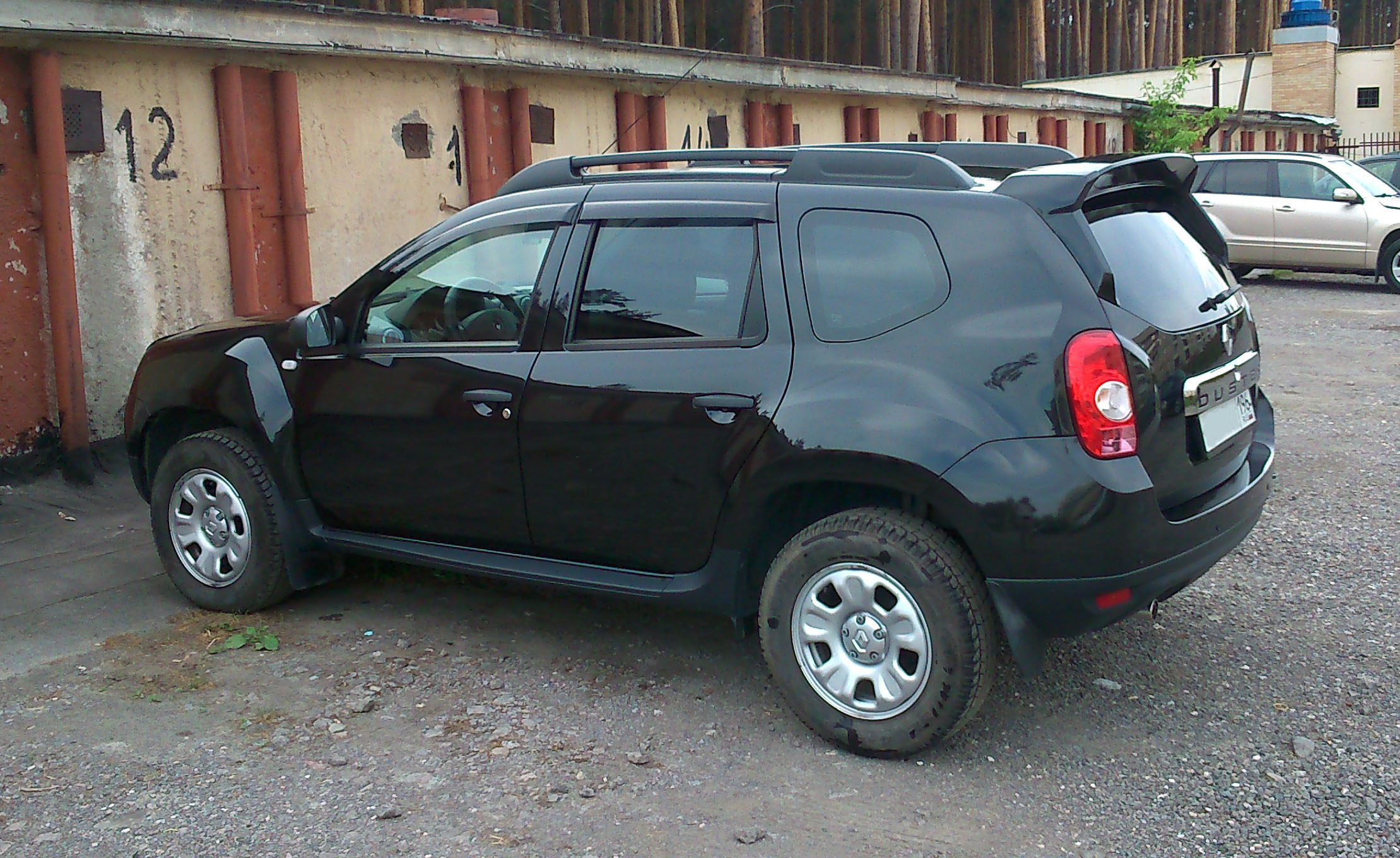

В дополнении к предыдущему посту. Поставил спойлер. Герметик использовал 3М, предложенный ПТ ГРУПП. Советую для него использовать хороший пистолет, давится из тубы с очень большим усилием, дешевый пистолет просто не выдержит. Геометрия спойлера не совсем подошла в точках соприкасания, в центре спойлер прижать полностью так и не удалось. Требовалось большое усилие, скотч не удержал. Зазор остался около 3-4 мм. Думаю ерунда, высохший "столб" герметика все равно соединил. После высыхания держится намертво. Полагаю, чтобы его сейчас снять, надо очень постараться. Окантовка той части спойлера, что приклеивается к стеклу не однородно прилегает по контуру, при близком осмотре выглядит неаккуратно. Придется шприцом загнать герметик и прижимать струбцинами.
Поездил в непогоду по трассе. Cвое название "Чистое стекло" оправдывает! Заднее стекло заметно меньше закидывает. Это очень радует! В целом остался довольным.
К слову, спойлер ниже поперечин от Атланта. Если придется перевозить длинный груз, на спойлере он лежать не будет.

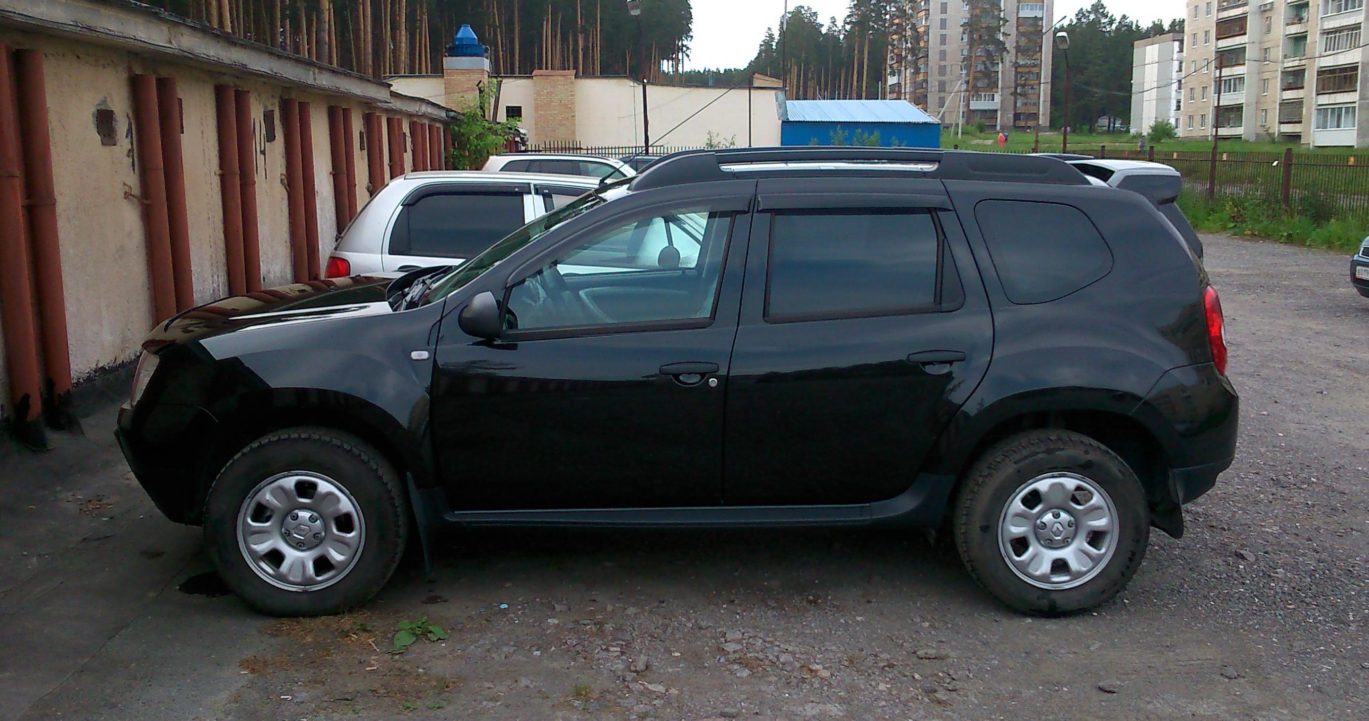

Немного фото на черной жемчужине)
