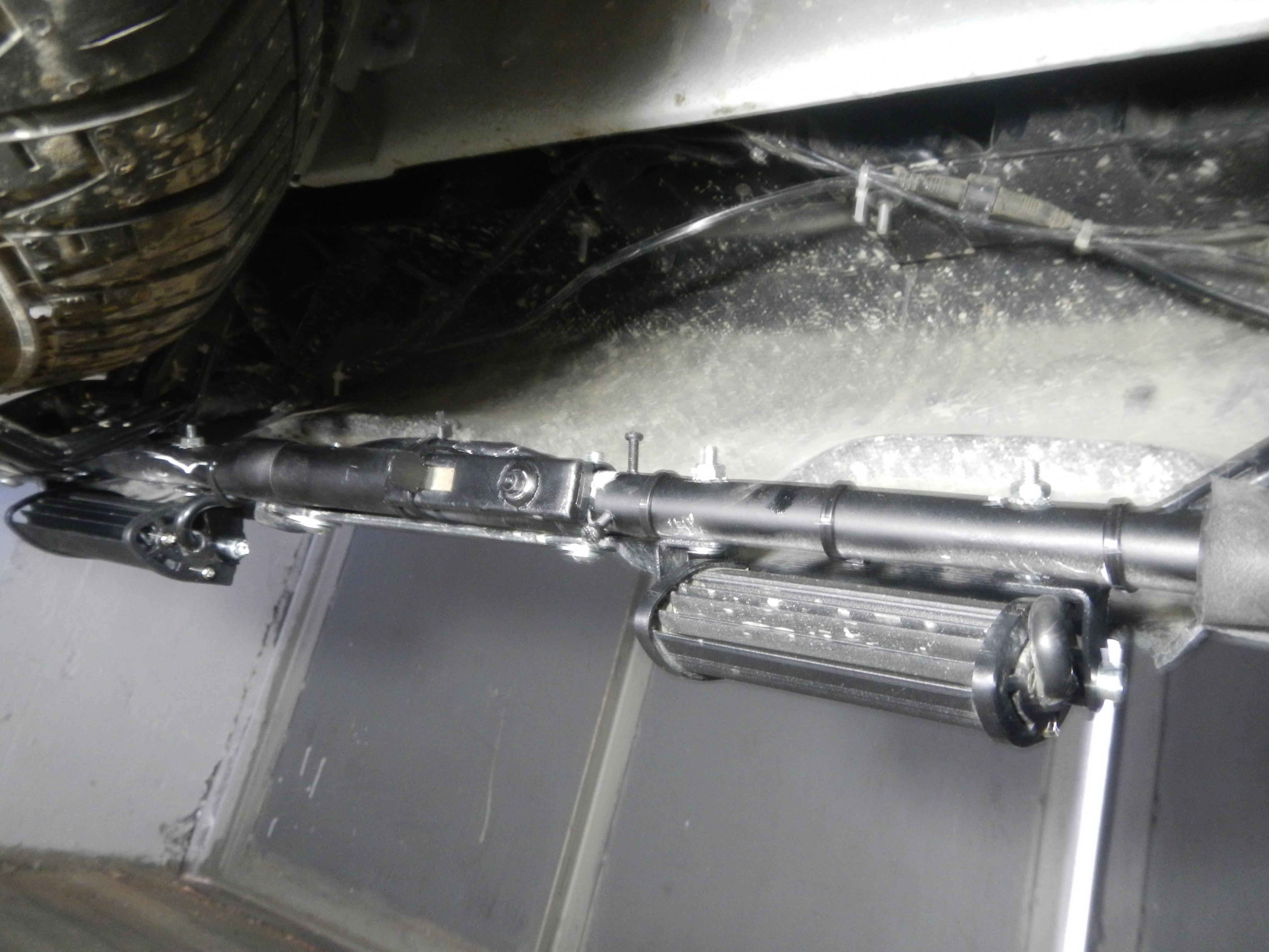

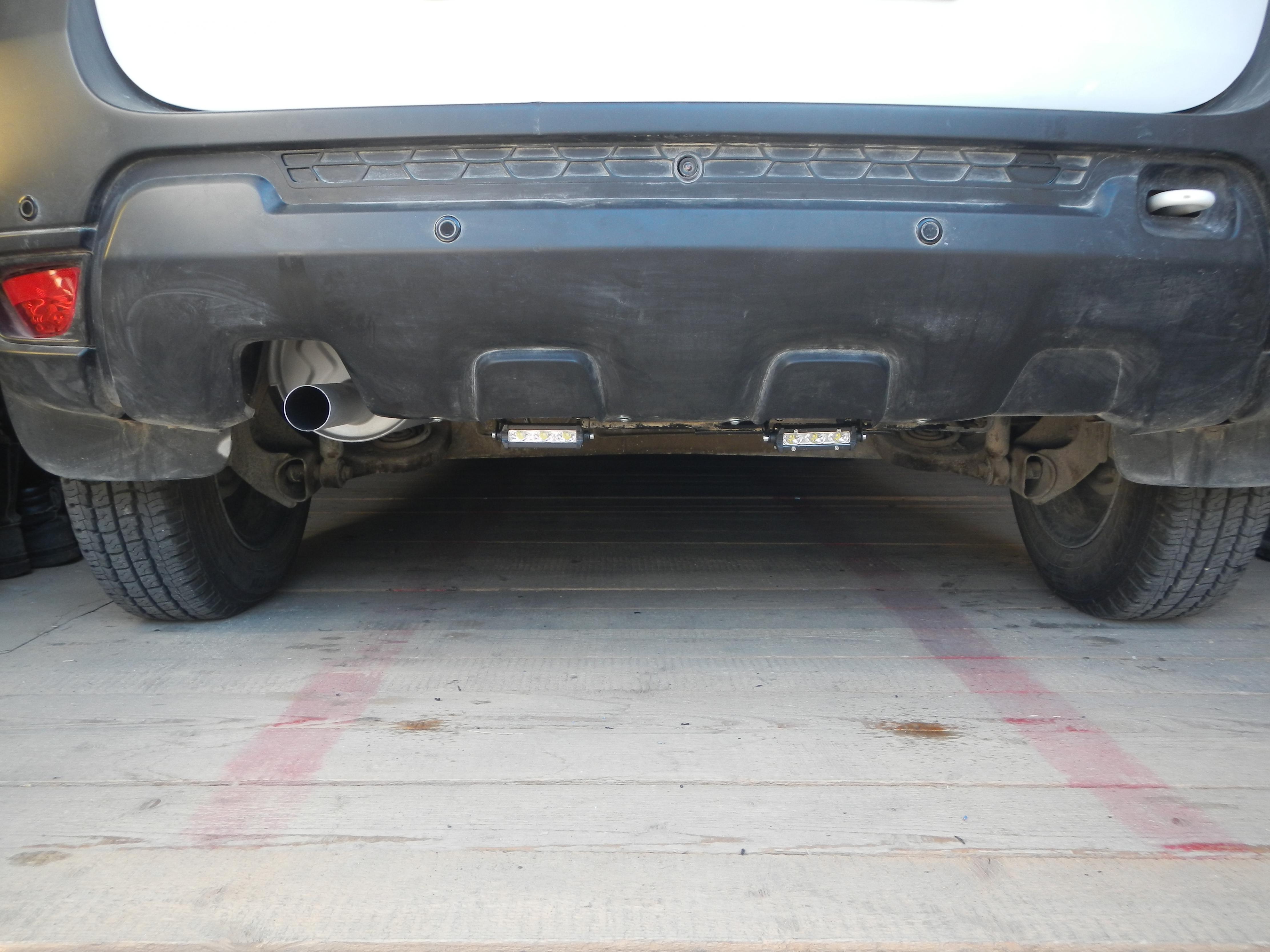

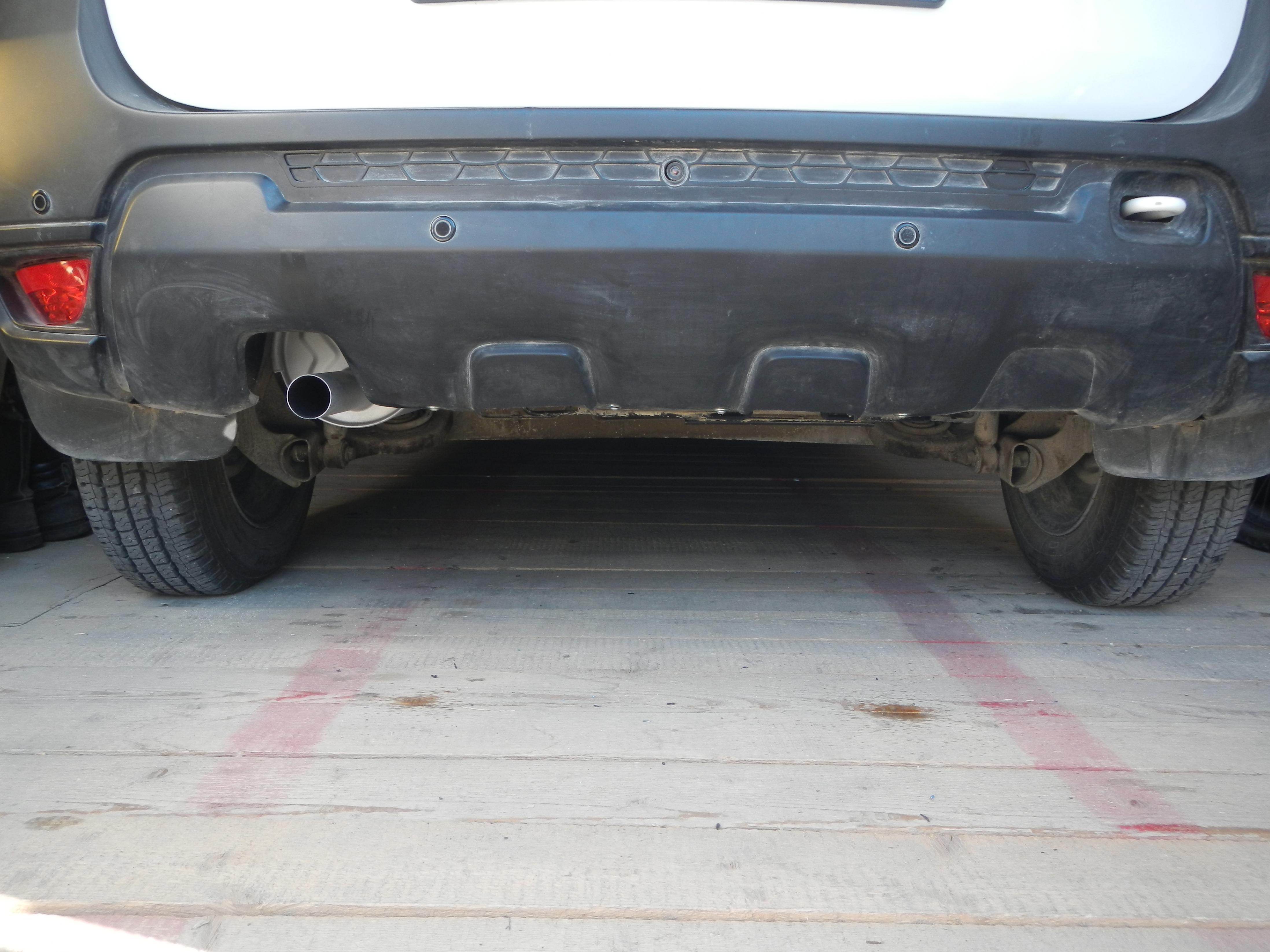

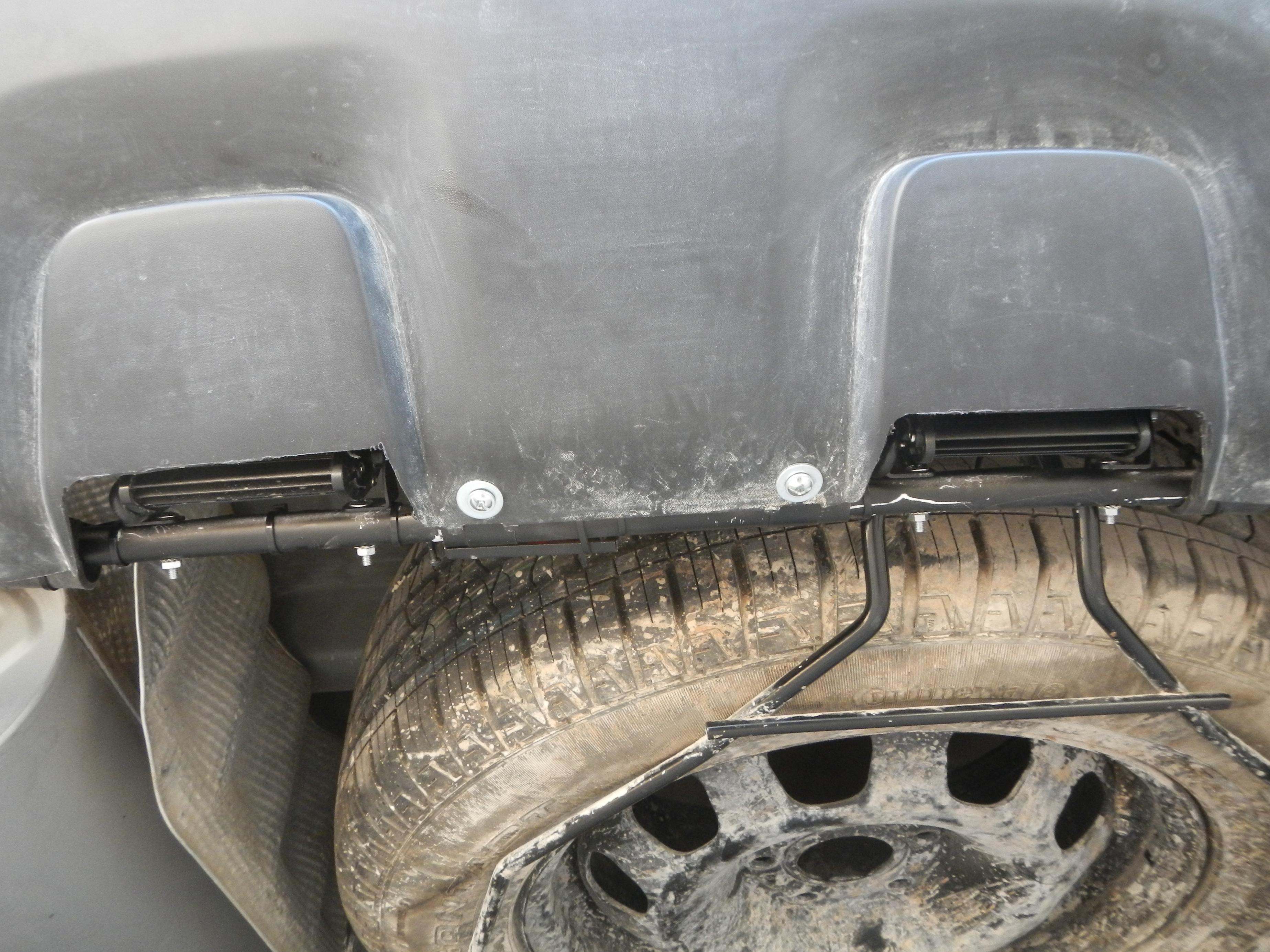

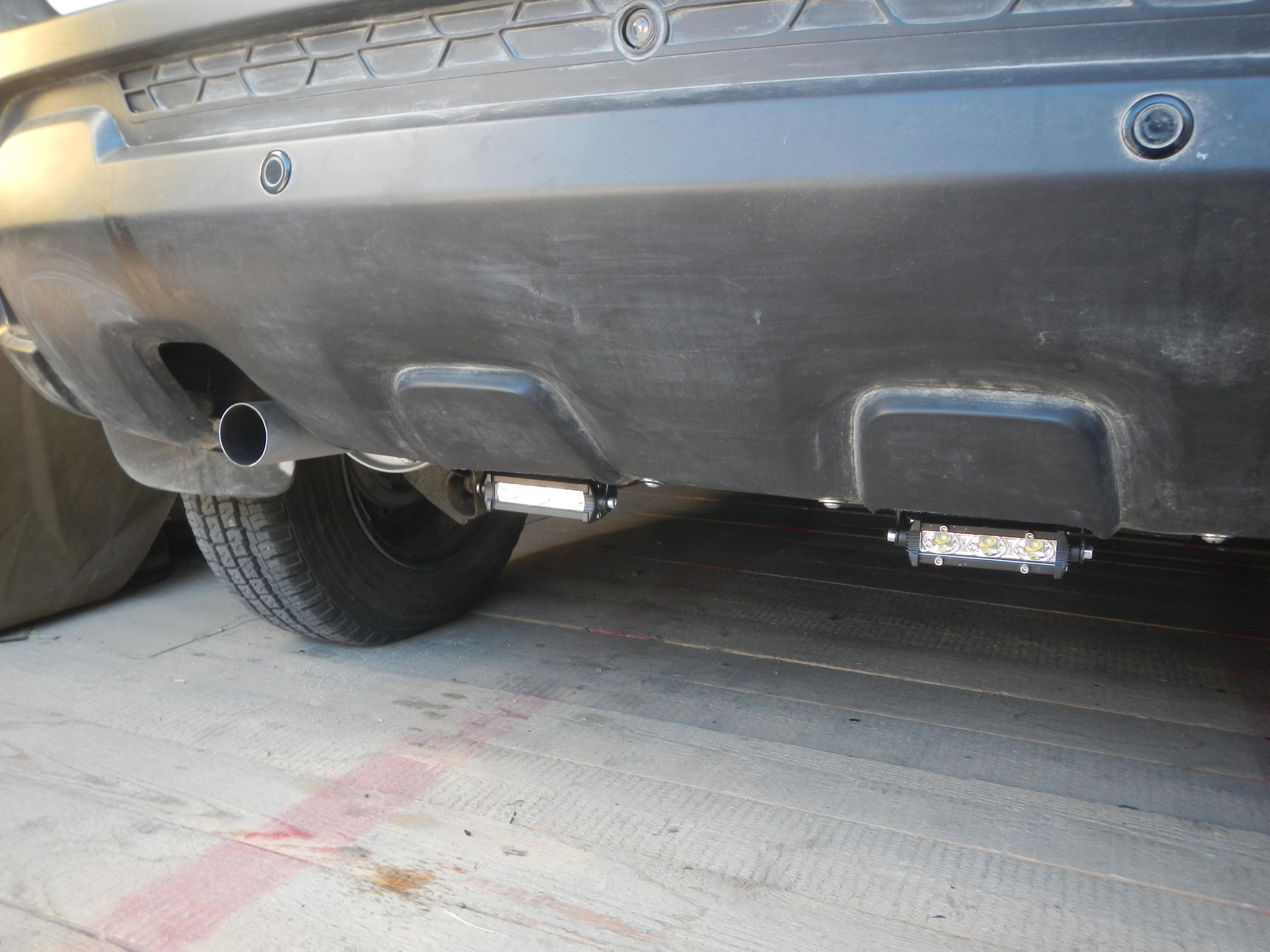

В связи с наступившими темными вечерами и свободным временем модернизировал крепление ДВУХ дополнительных фар заднего хода (См. пост # 26). Все очень просто: обрезок пластиковой трубки для горячего водоснабжения (диам.16 мм.) вставляется в более короткий обрезок пластиковой трубки для прокладки кабелей (диам. 20 мм.). Короткая (толстая) трубка обхватывается по краям двумя хомутами, которые крепятся изнутри бампера двумя винтами через существующие отверстия. В тонкой (длинной) трубке по краям просверливаются отверстия для крепления кронштейнов фар. В продольном направлении смещение тонкой трубки внутри толстой ограничивается элементами конструкции бампера. Так что для установки "девайса" достаточно вставить два винта в существующие в средней нижней части бампера отверстия (предназначены для крепления серебристой накладки, при установке накладки можно использовать эти же самые винты). На всякий случай разместил на толстой (короткой) трубке шпингалет для фиксации фонарей в двух положениях, но это не принципиально.
