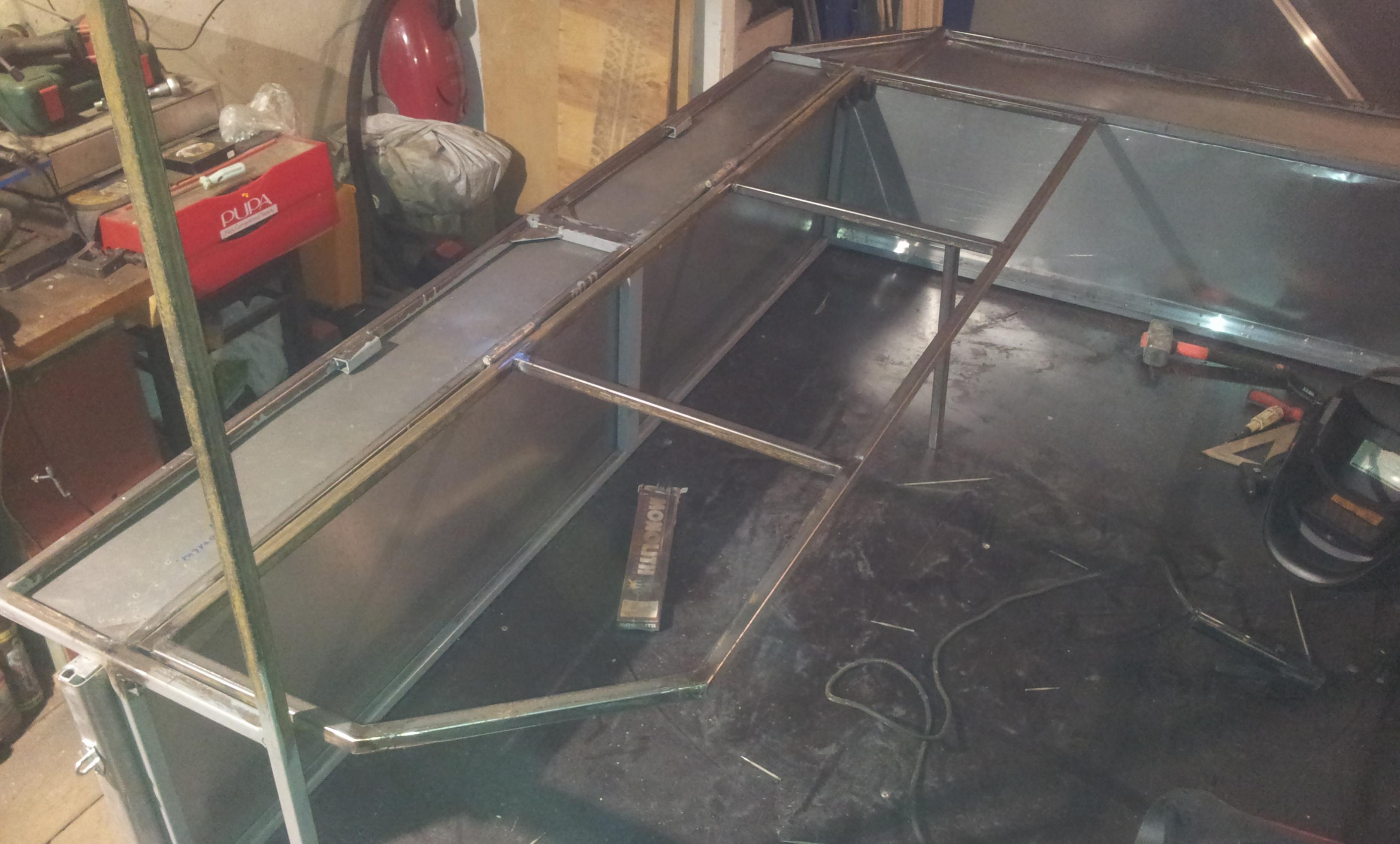

Вроде всем ответил........
Новая серия "Марлезонского балета".
Вчера (пятница) + сегодня (суббота) работа заняла 8ч.30 мин.. (жена уже ворчит.
Начал воять кровати (пока стенки не мешают).

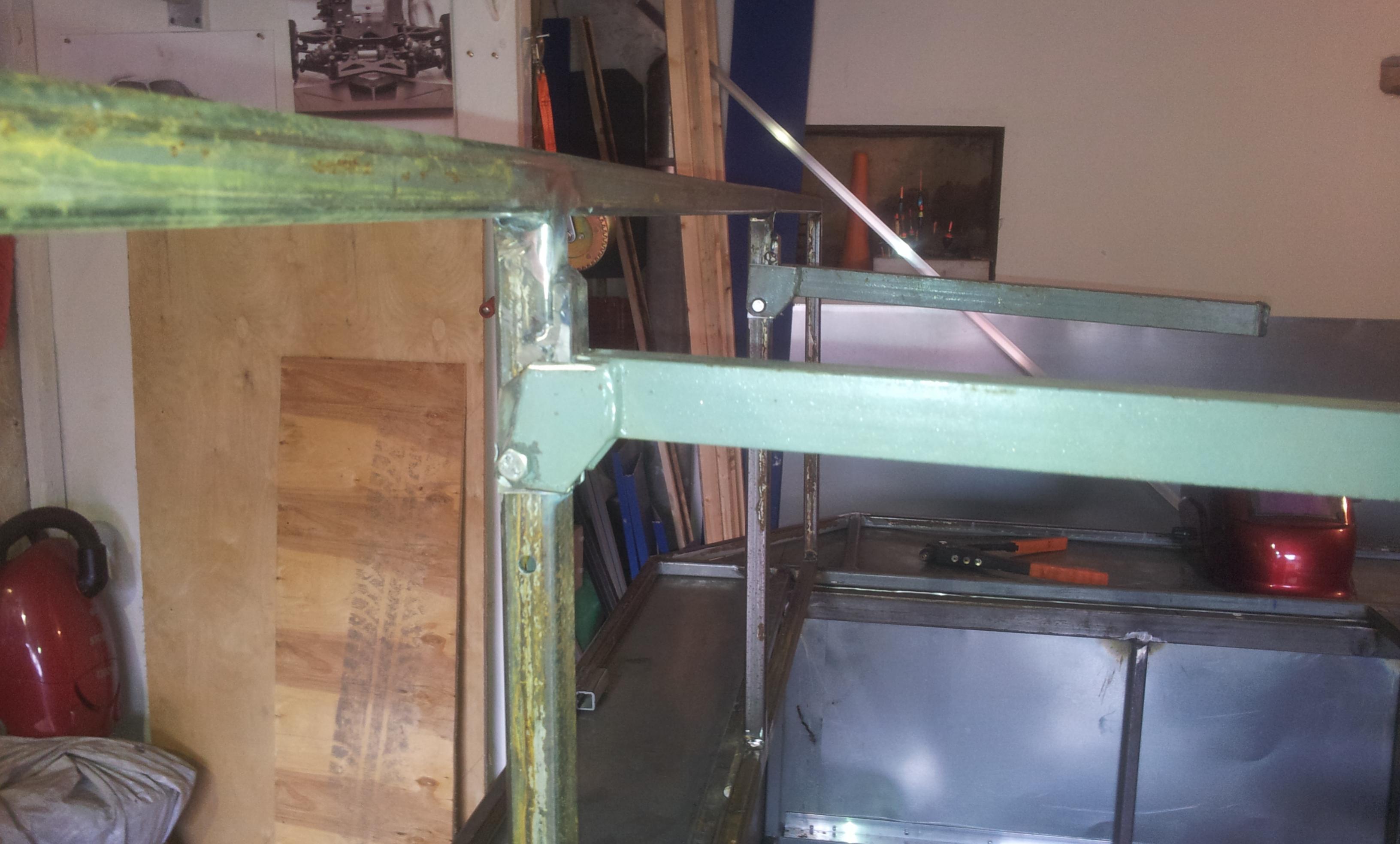

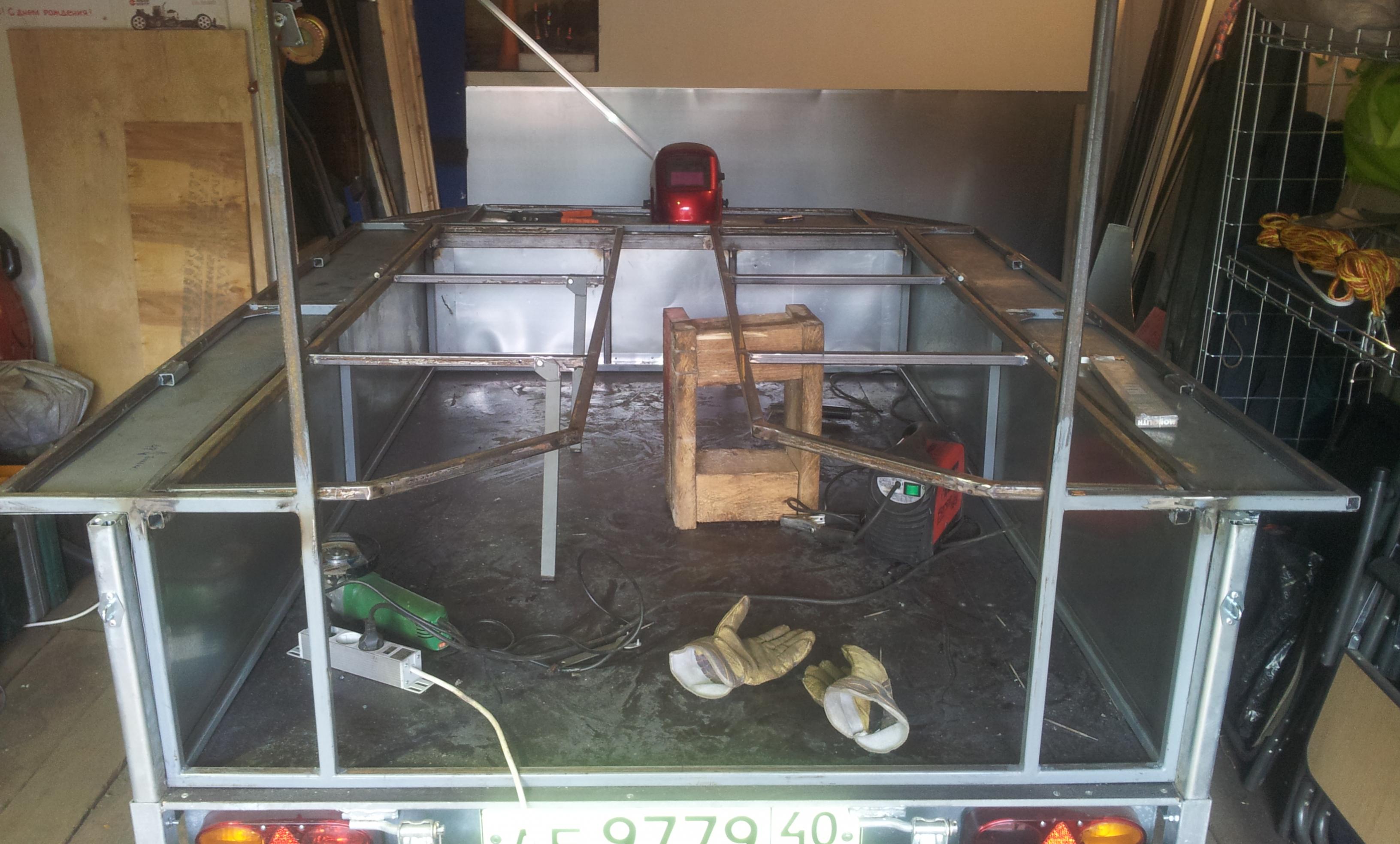

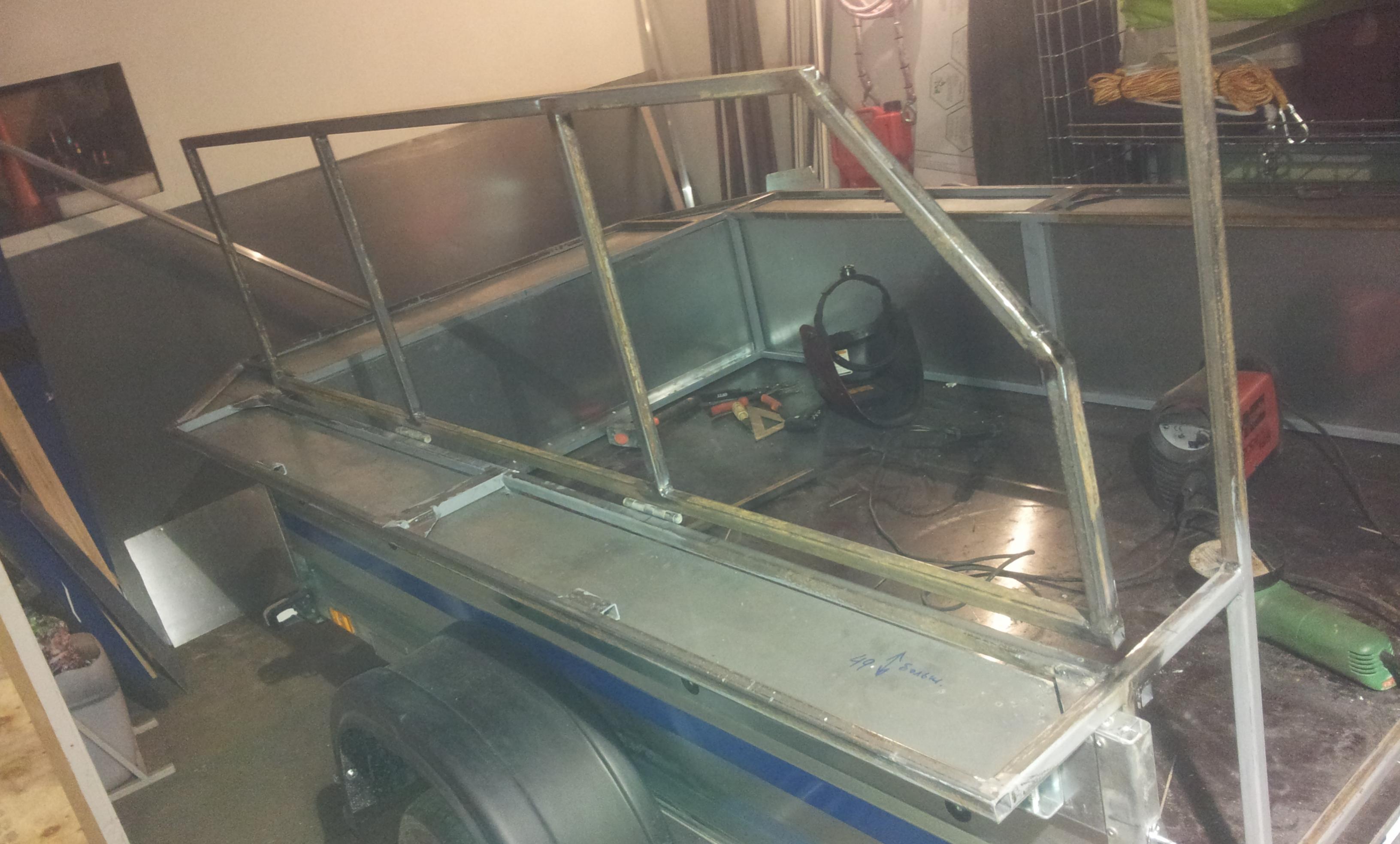

Вот, что я скажу - выводить все плоскости и углы - это "геморой". То от сварки поведёт, то профиль. на поверку изначально кривой. Короче с матюками и перекурами СДЕЛАЛ.
Койки на петлях, в транспортном положении по бортам, в спальном на откидных ножках.
Наверно я переборщил с шириной (70 см.), но за то будет где повертеться во сне.
Завтра, если жена отпустит в гараж, начнётся самое интересное - геометрия и строительство стен и крыши.
Вот, что пятёрка по труду с человеком делает!
