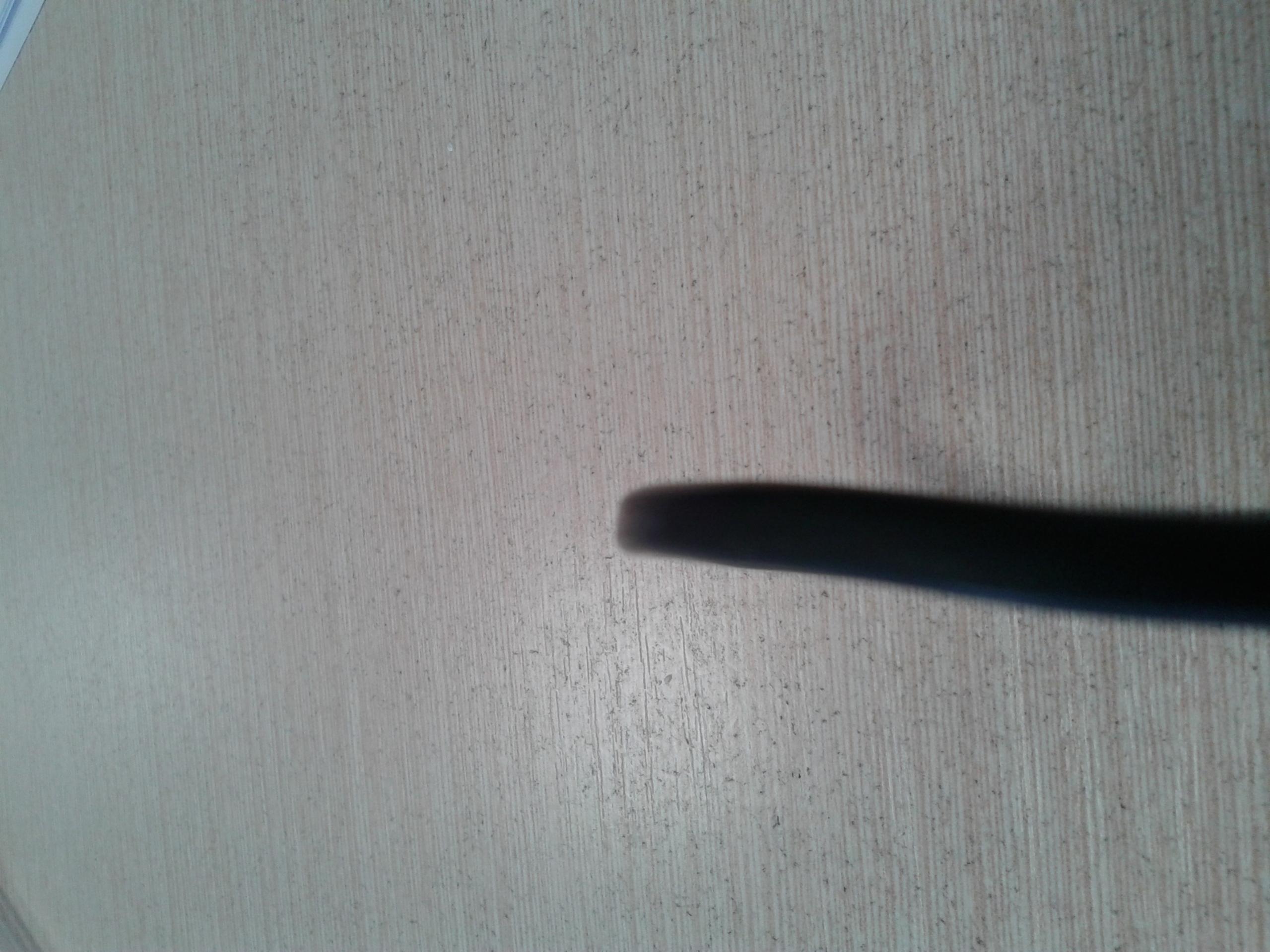

Вот и решил для себя проблему с плохим запуском
Плохо машинка стала заводиться после первого ТО. Но это в переходную погоду (плюс-минус) - не критично.
После второго года стала заводиться через раз. Зима была теплая - тоже не особо обращал внимание.
В этом году хорошие холода и без прогрева никак. Да и периодически после "незапуска" стала вылезать пила.
Поехал промывать дроссель. Грязи не скажу что много, но есть. Самое главное - кольцо (см. фото). Оно стало сплюснутое. Похоже шел подсос воздуха через него.
Родное реношное кольцо стоит порядка 400 руб. Взял в магазине РТИ изделий кольцо 65-73-4,6 за 21 руб
Сегодня - 22, завелась машина по программе. Буду ждать потепления и посмотрю работу в околонулевых.
