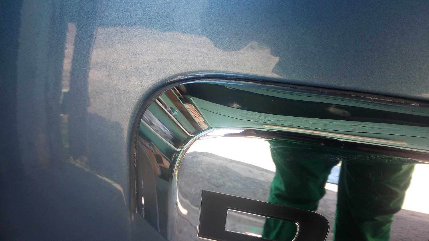

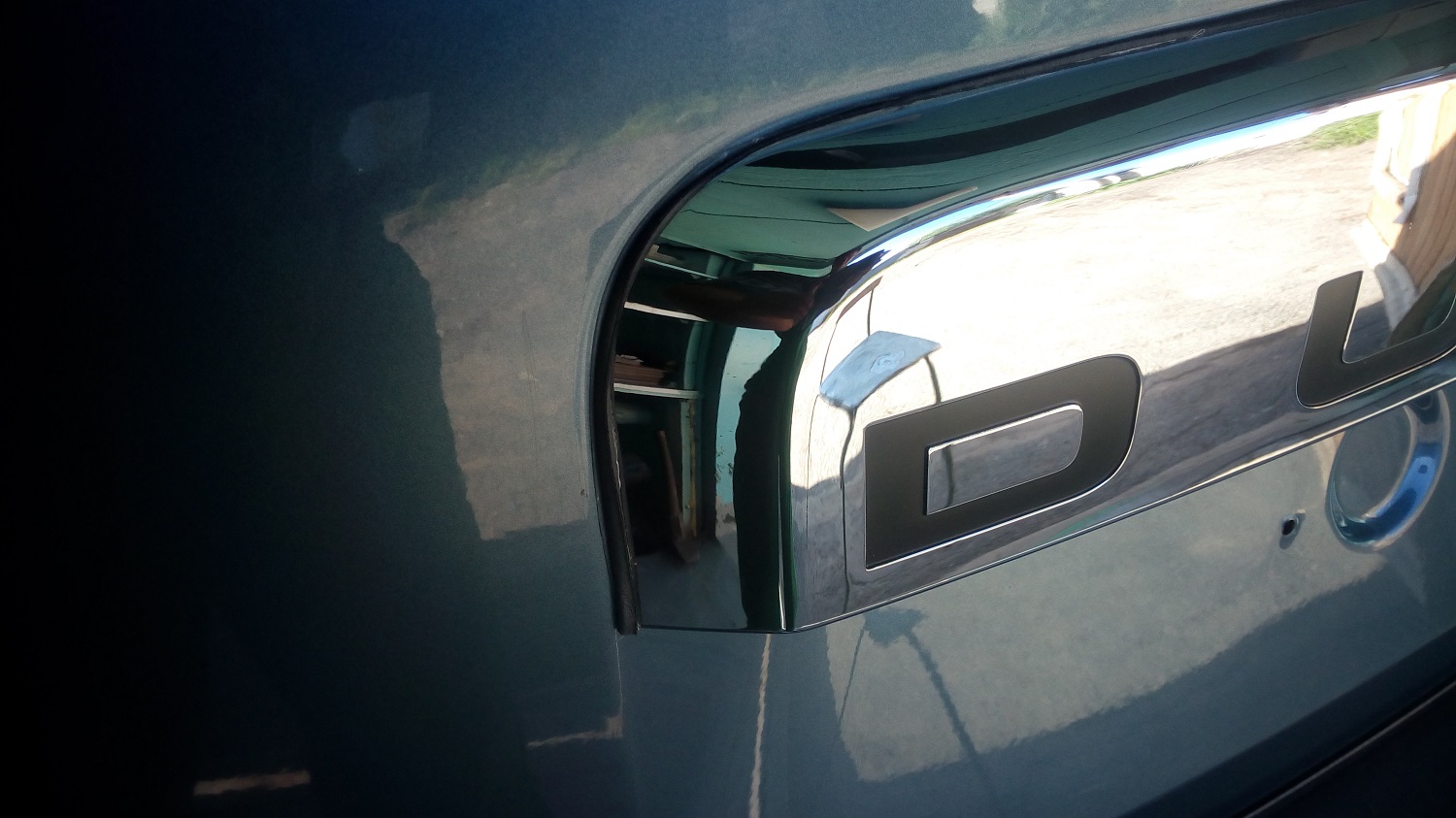

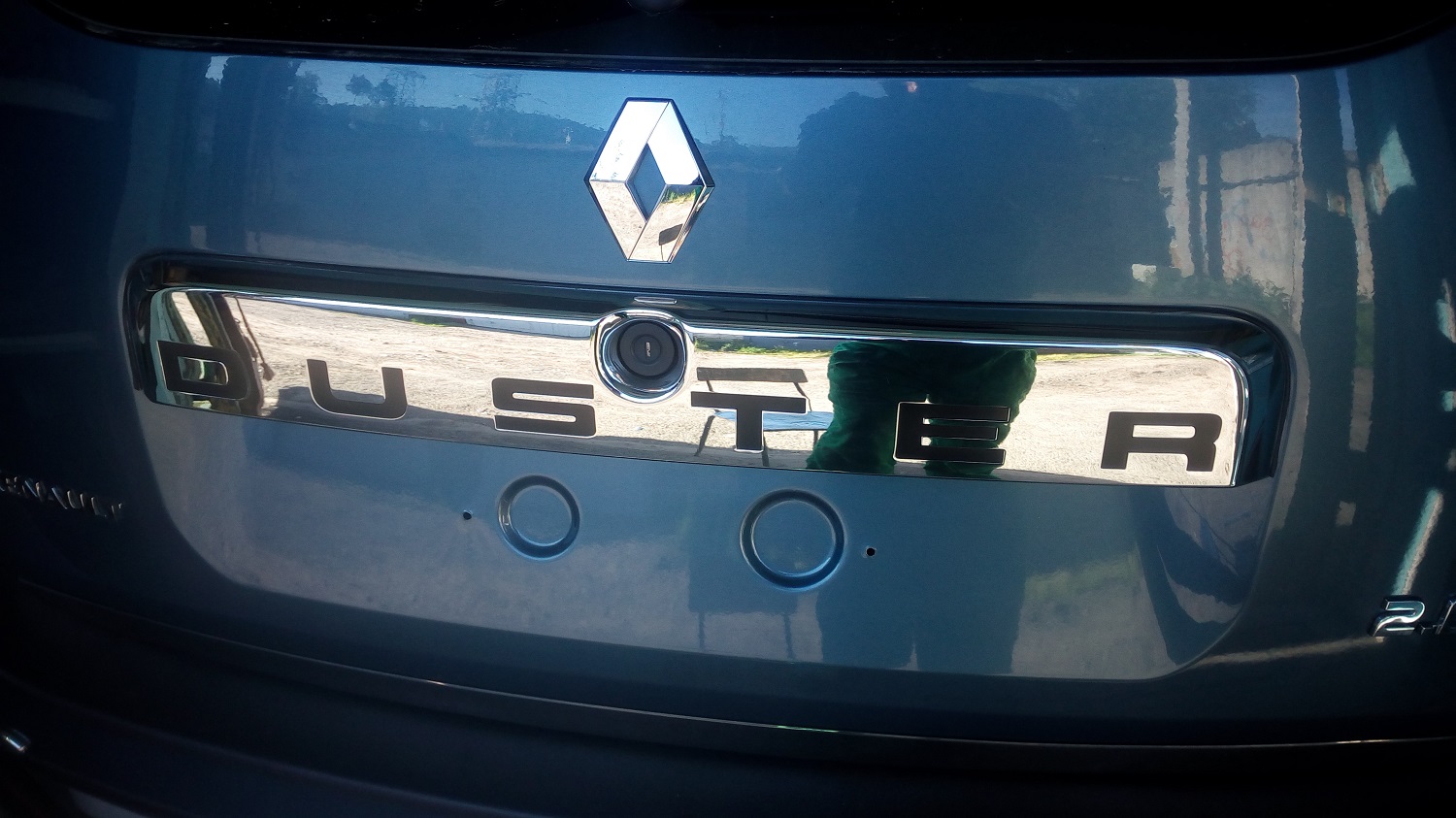

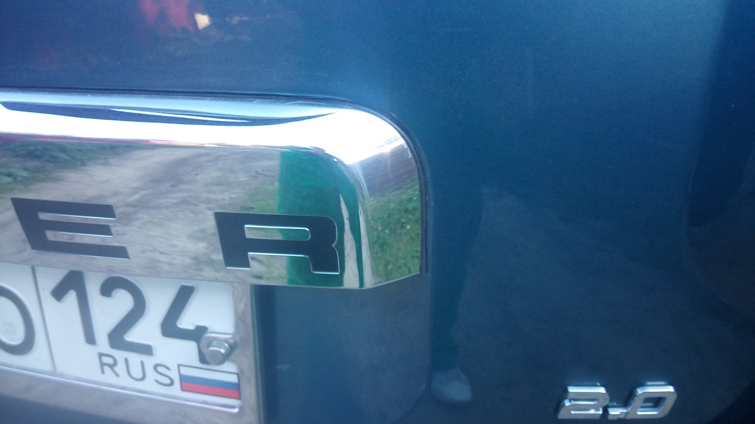

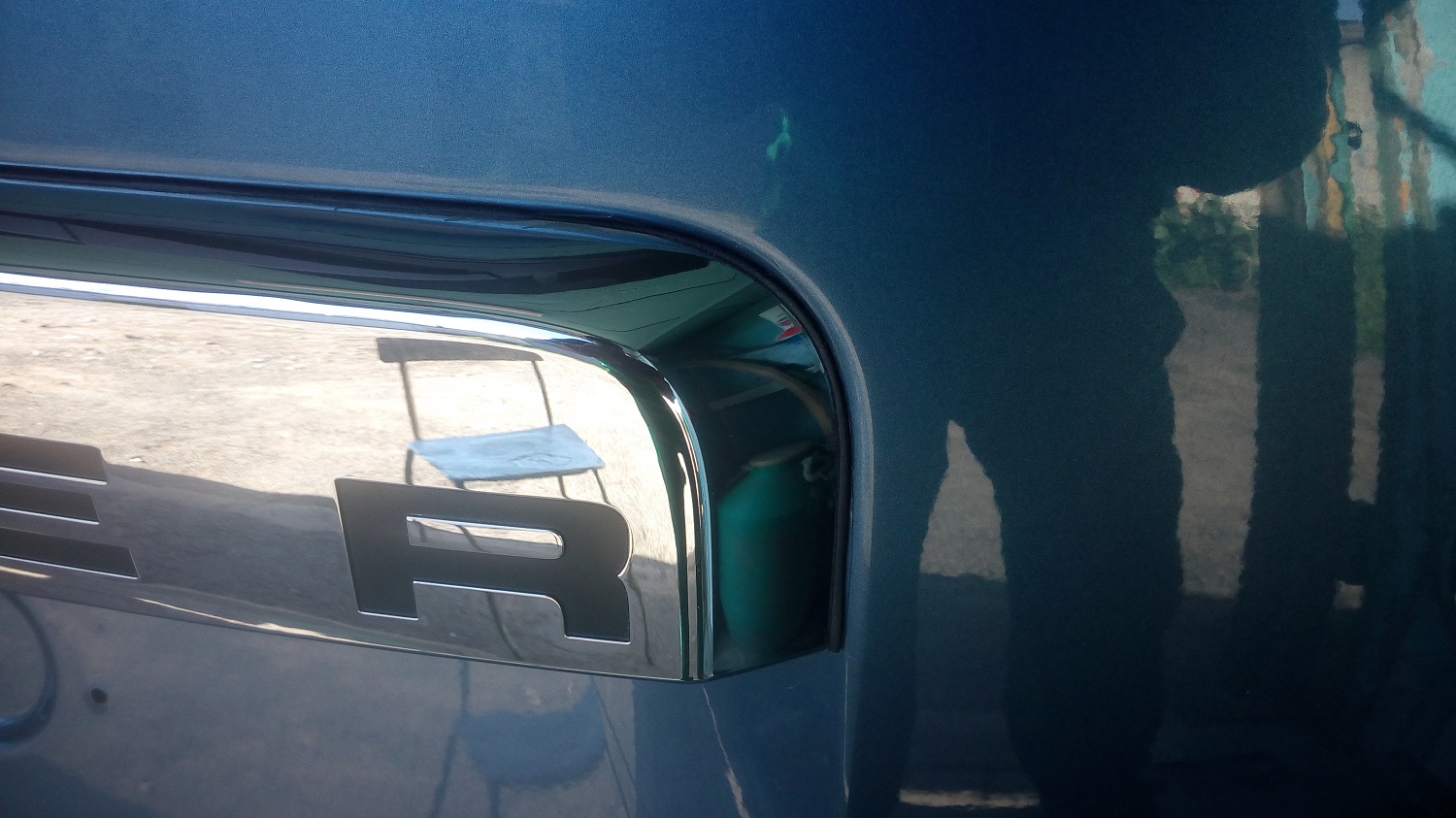

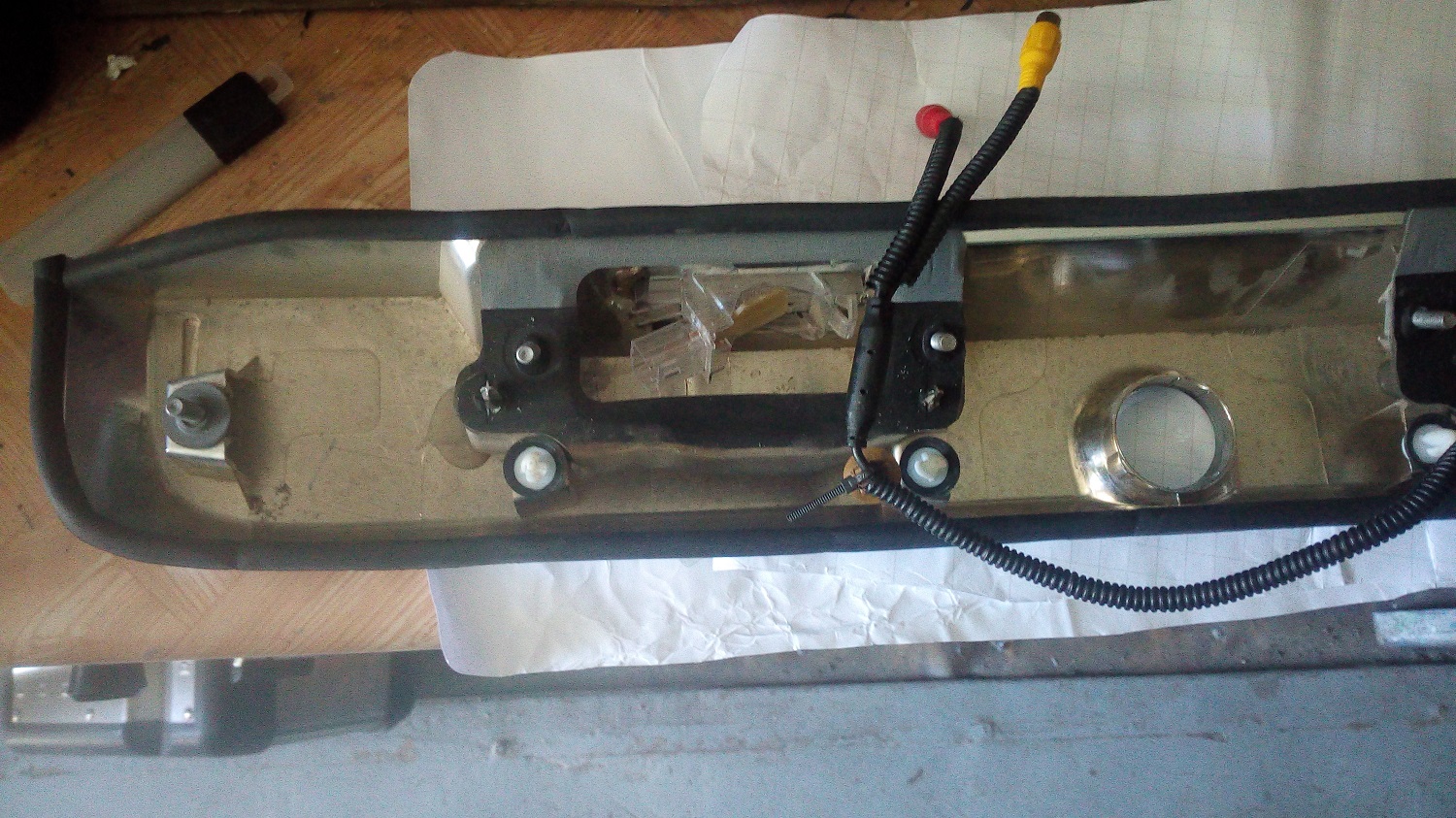

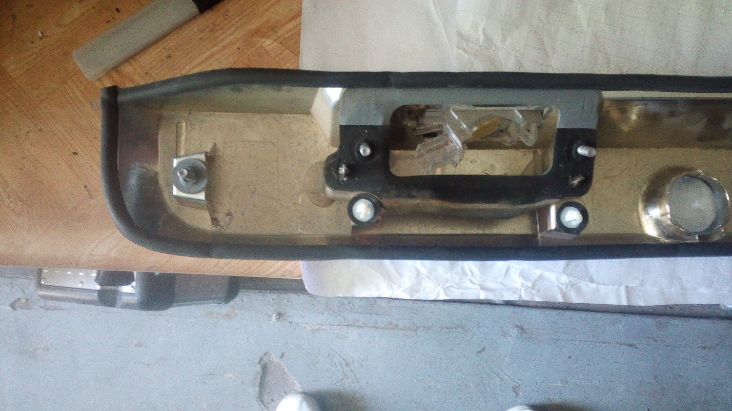

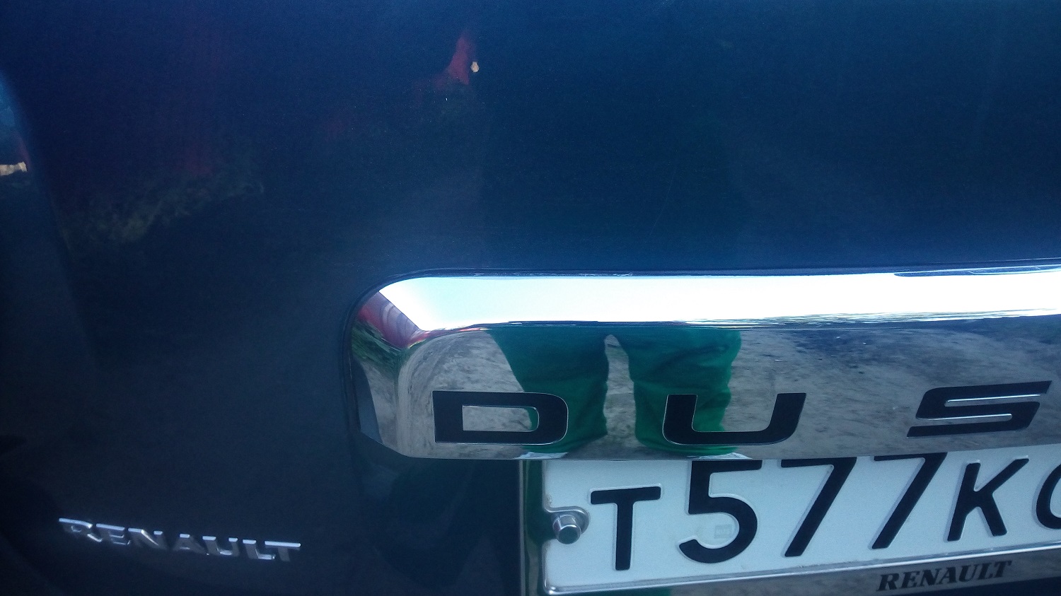

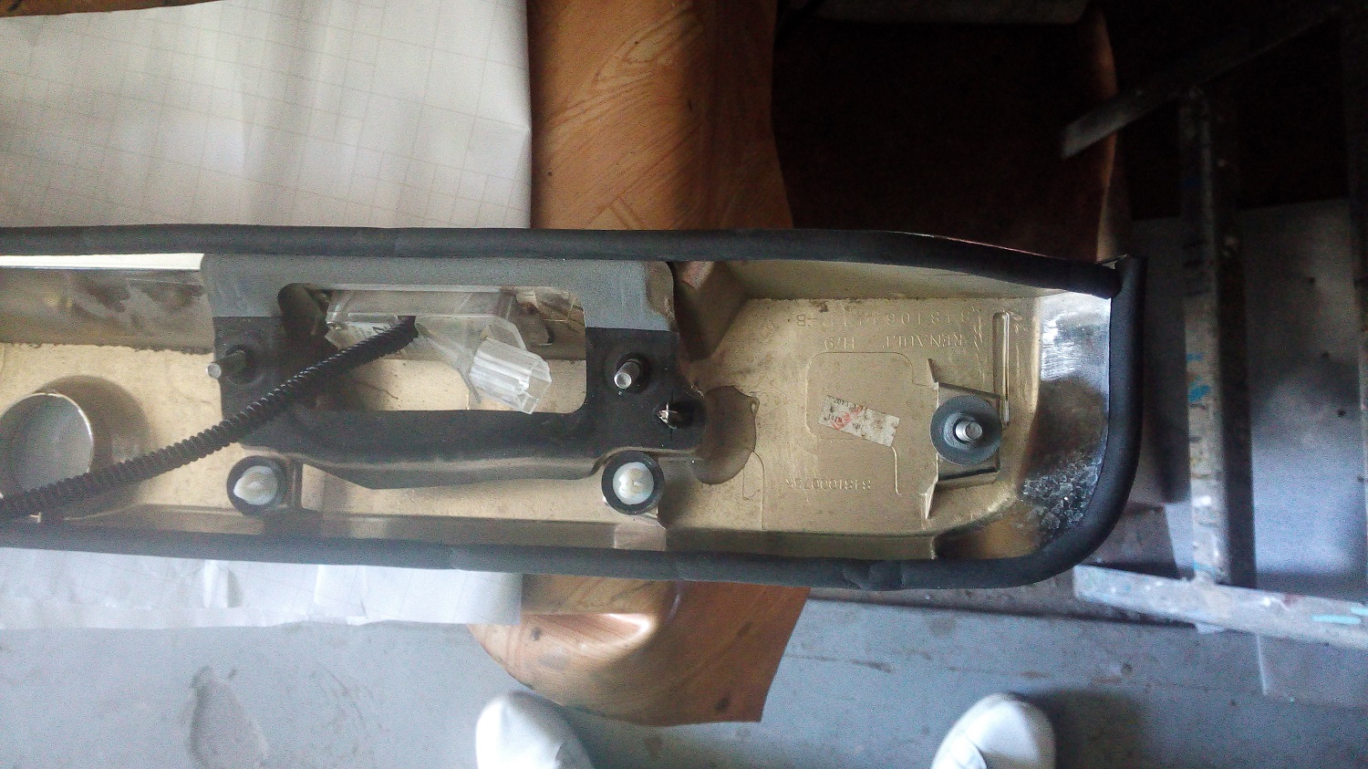

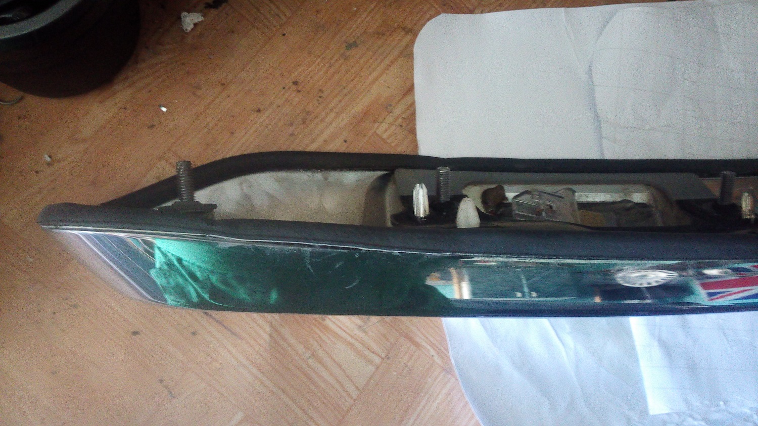

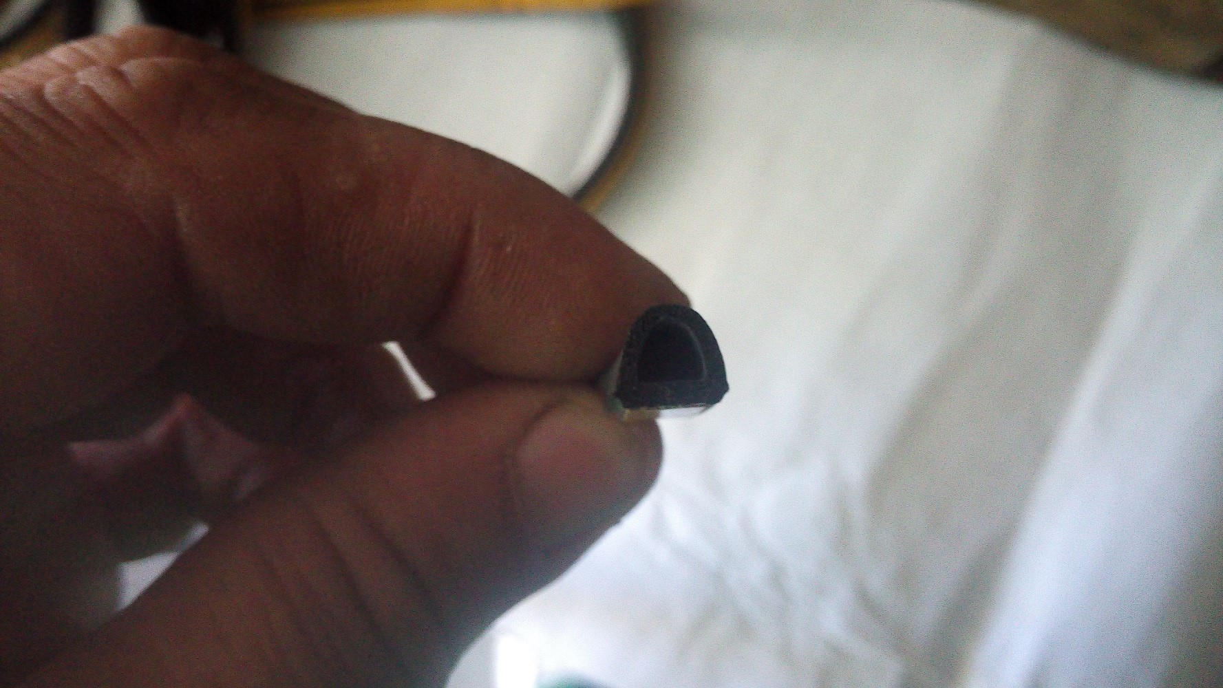

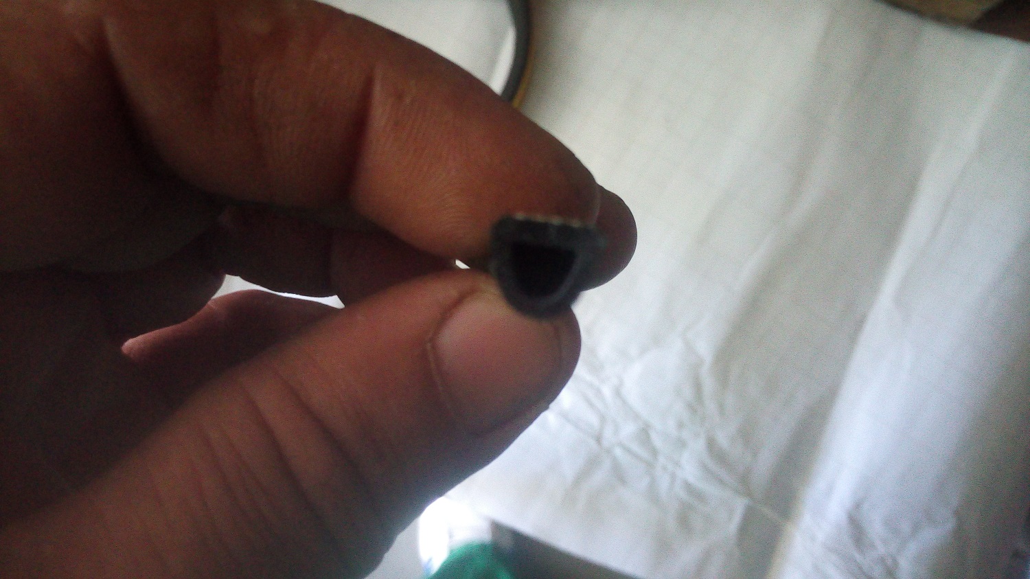

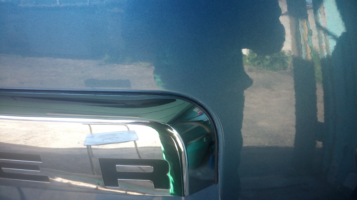

В гараже нашел дверной уплотнитель и все переделал .Сточил наплывы и наклеил уплотнитель , все плотно ни капельки не просочится . Вот только накладка садиться не до конца , клипсы не вошли полностью , но я считаю этого и не надо и вообще я не понял для чего там клипсы нужны ведь рядом с ними крепеж болтовой . В общем мне такая доработка понравилась , затеры заделал ,разрушения ЛК остановил и полностью перекрыл попадания пыли и воды.
