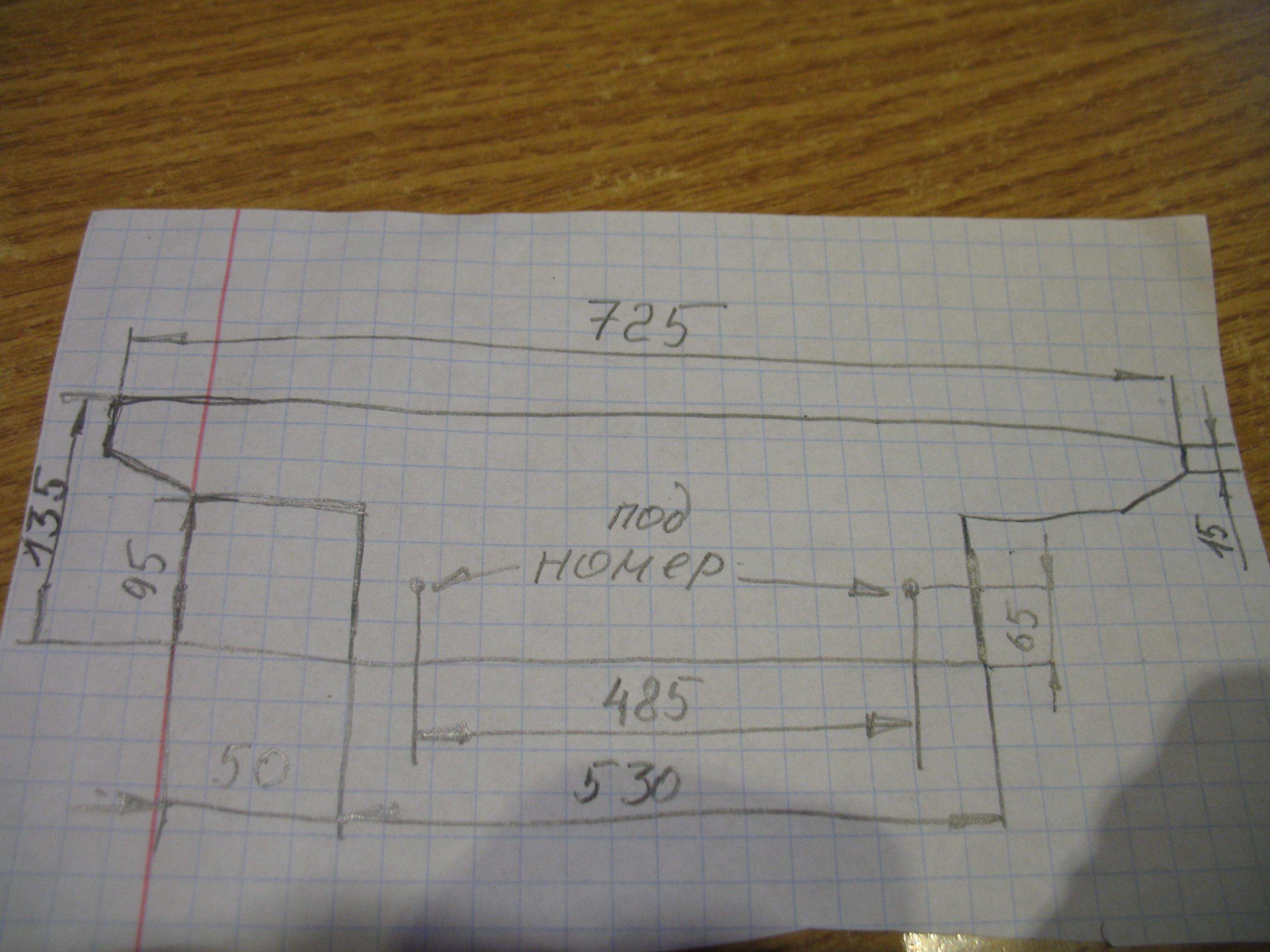

на фото размеры пластины.
так получилось у меня (это все условно)
под номер вкрутил винты -те он крепится на шпильки и притягивается гайками м6.
ее необходимо немного согнуть по изгибу бампера и к ней приварить пластину сверху 725 на 53мм -можно шире.
крепится к бамперу на 11 саморезов.рекомендую с обратной стороны пластину для усиления -например с текстолита.при желании ее можно засунуть не снимая бампер -например веревками притянуть .
при движении немного есть вибрация-незначительно.
возможно поставлю распорки сверху-джиперы меня поймут.
