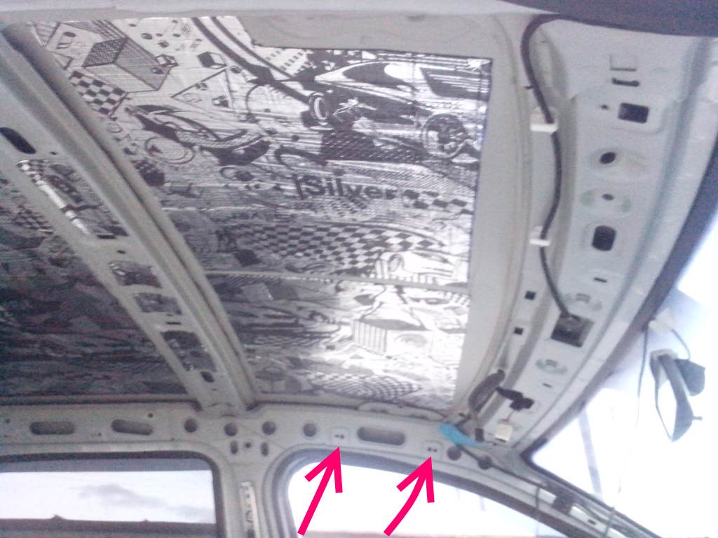

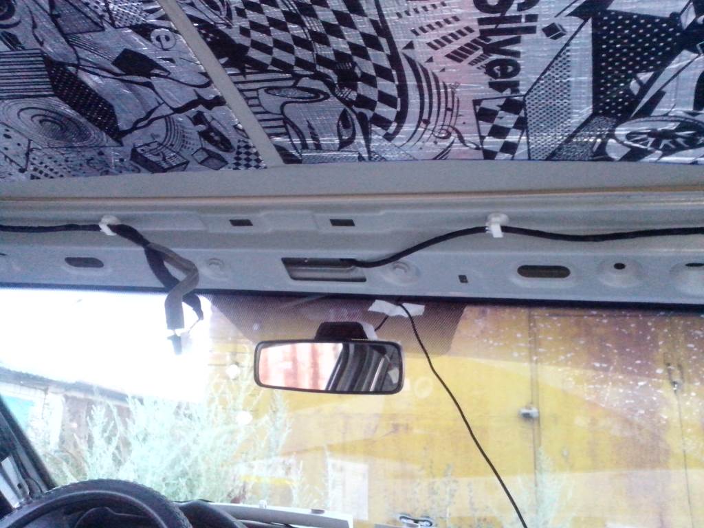

Я чуть выше писал про место установки очечника на место ручки водителя. Извините, что-то стормозил, интересовались-то местом у плафона. Вот фотки (когда летом делал шумку) мест слева и справа от головы водителя.
А очечник за (по ходу движения) плафоном похоже не закрепить, раз пружина очень у него сильная. В этом месте у нас толстая прокладка из вспененного чего-то, чтобы крыша не продавливалась при установке/управлении плафоном. Прокладку можно увидеть/пощупать, если достать плафон. И саморезы как в прокладку войдут, так сами и выйдут. Может быть какие-нибудь клипсы двухкомпонентные использовать, или дюбель-бабочка для гипсокартона?
Непонятно, у Дастика машин фаза 1 или 2? может это имеет значение?
