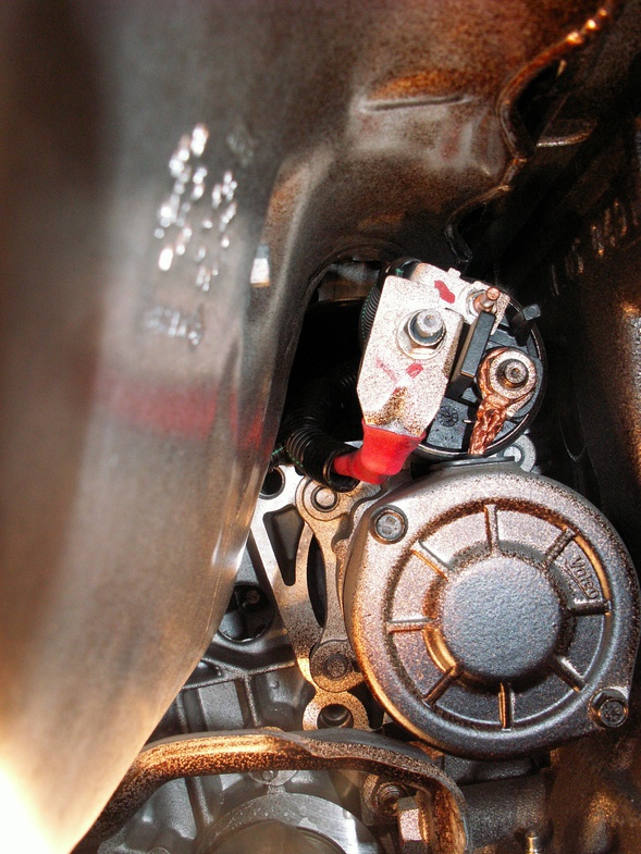

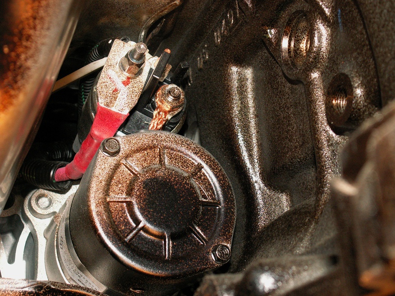

За последние дни уже выявлено две небольшие проблемы с Ларгусами:
1) Провод к втягивающему реле на стартере замкнул на мотор - перетёрлась изоляция.
пришёл утром на стоянку, собирался на учёт ехать ставить. Ключ вставил, приборка ожила, ключ на старт и всё потухло. И больше не реагировала на поворот ключа никак. Магнитола включается даже при вынутом ключе. Лампочка иммобилайзера мигает. При включении света - на приборке иконка ближнего света загорается. Эвакуатором увёз в сервис
На одном автомобиле это произошло. После проверки, еще несколько авто нуждались к исправлению этого момента.
http://www.lada-largus.com/forum/thread250.html
На фото показаны провода к втягивающему реле на стартере (на этом экземпляре проблемы не выявлено)
