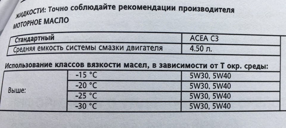

С начала подбор масла сделал на сайте, потом по телефону связался с официальным дист.Несте.указывют на про С4 5W30. Так что все-таки брать?
Вот такую бумагу надо найти (прикрепил к этому сообщению внизу) и не забивать себе голову!
Я разговаривал с мастерами мотористами, те то же говорят что если есть документ подобный, то нахрена выдумывать себе проблемы? Важнее выбрать производителя, что был не жадный и масло варил достойное.
Я не знаю что у Вас уважаемый в карточке ТО написано, но если как у меня то вот Вам ссылка мою подборку масел C3 5w40. Выбор большой, поэтому есть ОйлКлаб, который эти масла тестирует и делает полную выкладку. Советую просто посмотреть, может что полезного найдёте.
