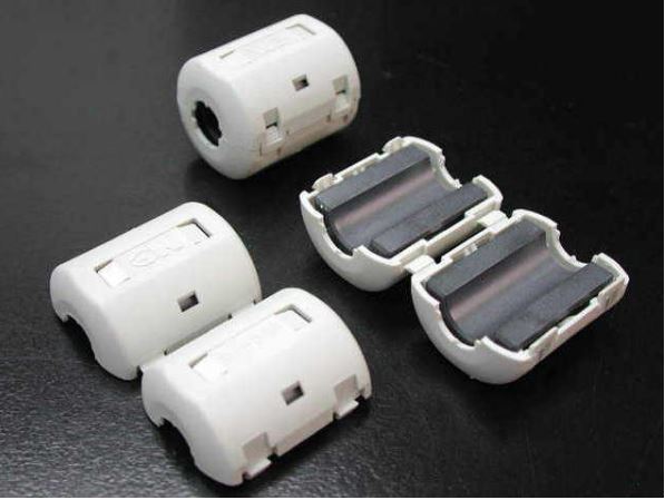

Сообщение от Mishal Посмотреть сообщение
А по науке, феритовые кольца куда ставятся? На антенну или на питание?
Если радиостанция подключается прямо к аккумулятору,то ферритовые кольца нужно поставить непосредственно у места запитки к аккуму и самой станции.Так же можно попробовать подключить минусовой провод как можно ближе к радиостанции.Наматывать антенный кабель на кольца не советую,получите индукционную катушку.Так же не советую сматывать этот кабель в кольца и укорачивать его.Всё это очень здорово влияет на настройку самой антенны,как её ксв так и её резонанса.На кабель антенны можно надеть защёлкивающиеся ферриты,типа как на картинке,желательно по диаметру кабеля.
