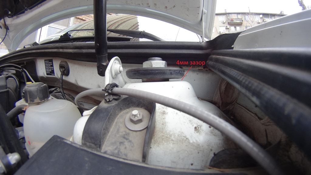

Сообщение от AEN Посмотреть сообщение
Есть такие звуки?
У меня было вначале часто, вибрация при резком старте. Позже, я сделал одинаковые зазоры между чашками, которые сверху стойки. И вибрация практически пропала, бывает редко на неровном асфальте. Может если еще чуть уменьшит зазор вообще перестанет. Я где то отписывался в теме лифт подвески. Во общем дискомфорта я не чувствую!http://www.dusterclubs.ru/vb/showpos...&postcount=776
