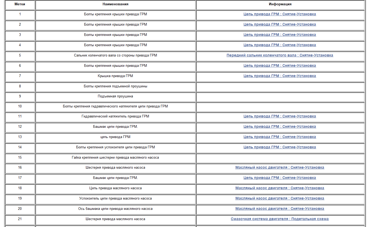

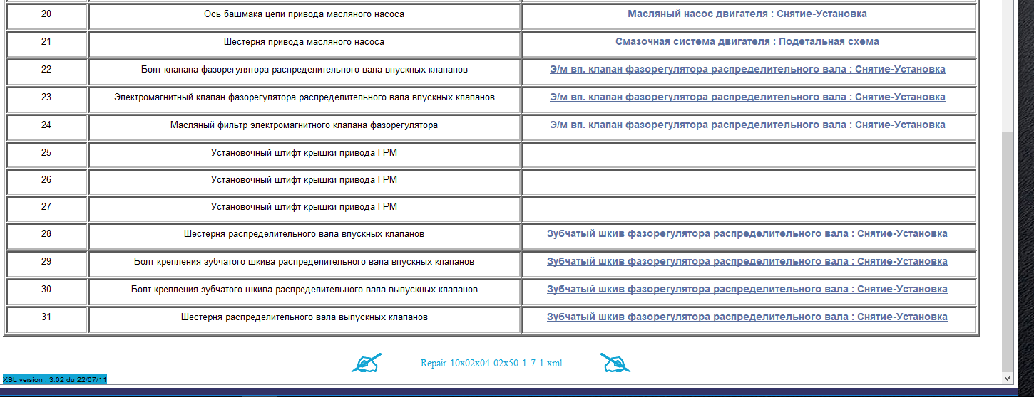

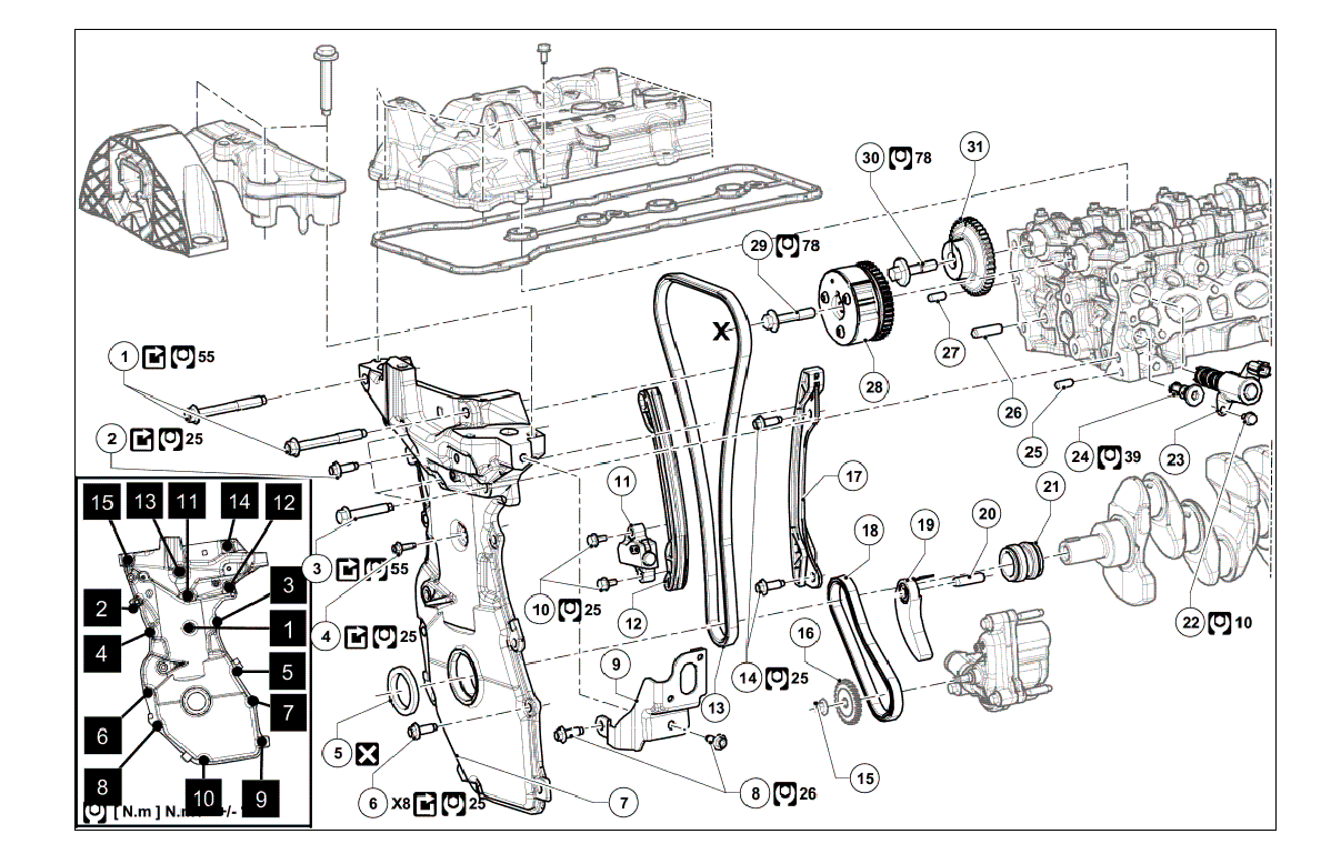

Ребят, а как на двигателе реализовано натяжение цепи? Гидронатяжитель стоит ? Один или два? Есть схема.. Тыкните пжс .
Как то так...
