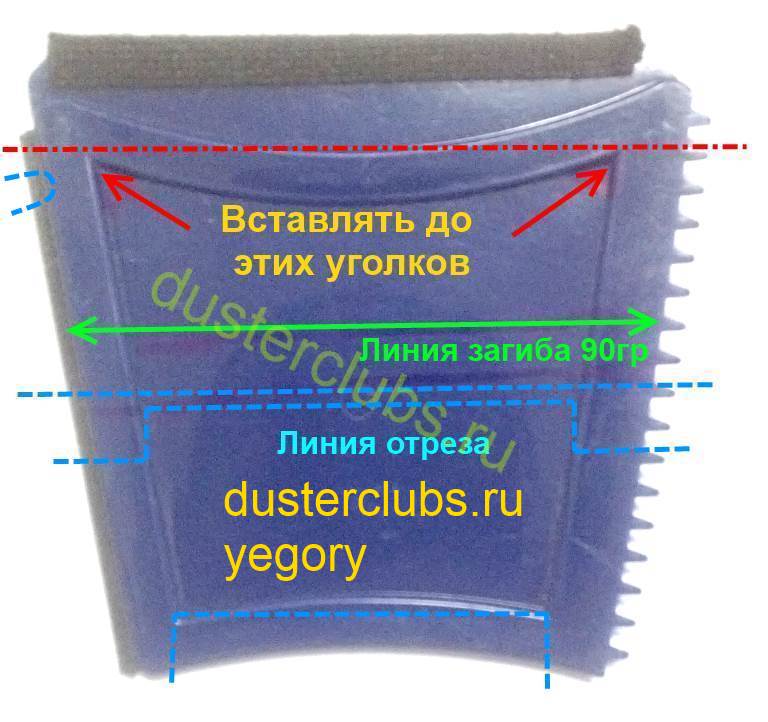

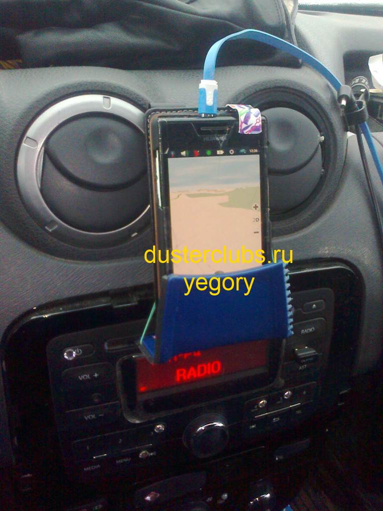

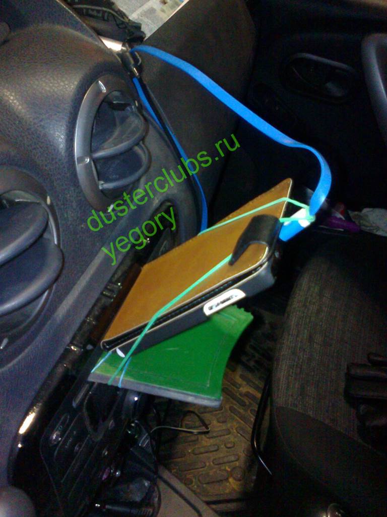

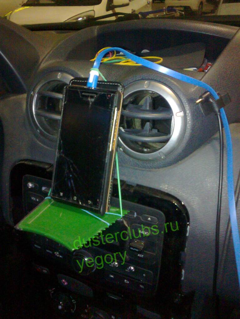

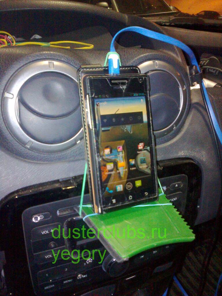

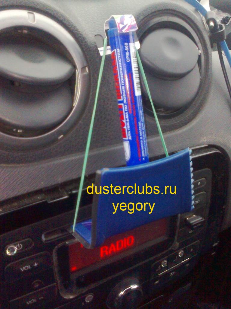

1. Держатель телефона из скребка в CD магнитолу своими руками
Вариант 1.

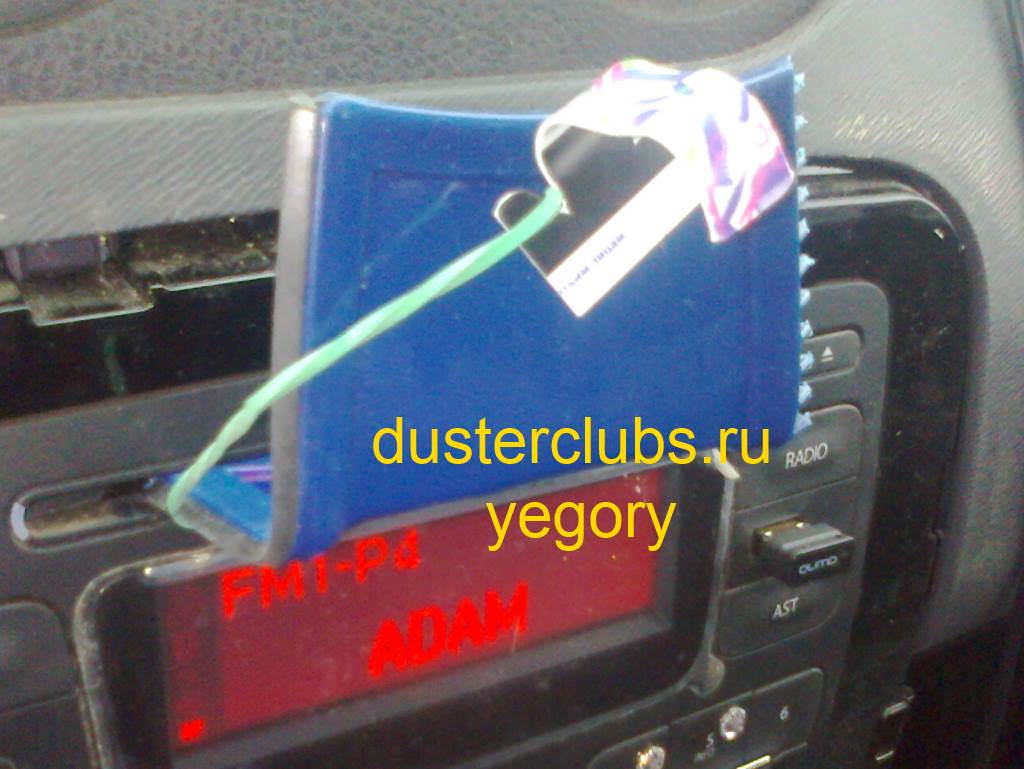

Использовались скребок хорс из ашана за 25руб, канцелярские (банковские) резинки, крючок из куска пластиковой карты (режется ножницами, нагревал зажигалкой) или из проволоки - тогда можна использовать две резинки. Резинку намотал на скребок, чтобы телефон не скользил.
10 минут.

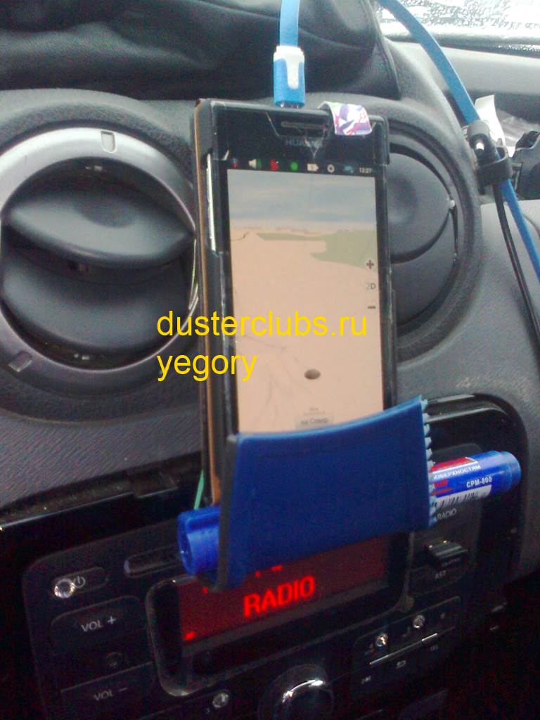

Вариант 2.

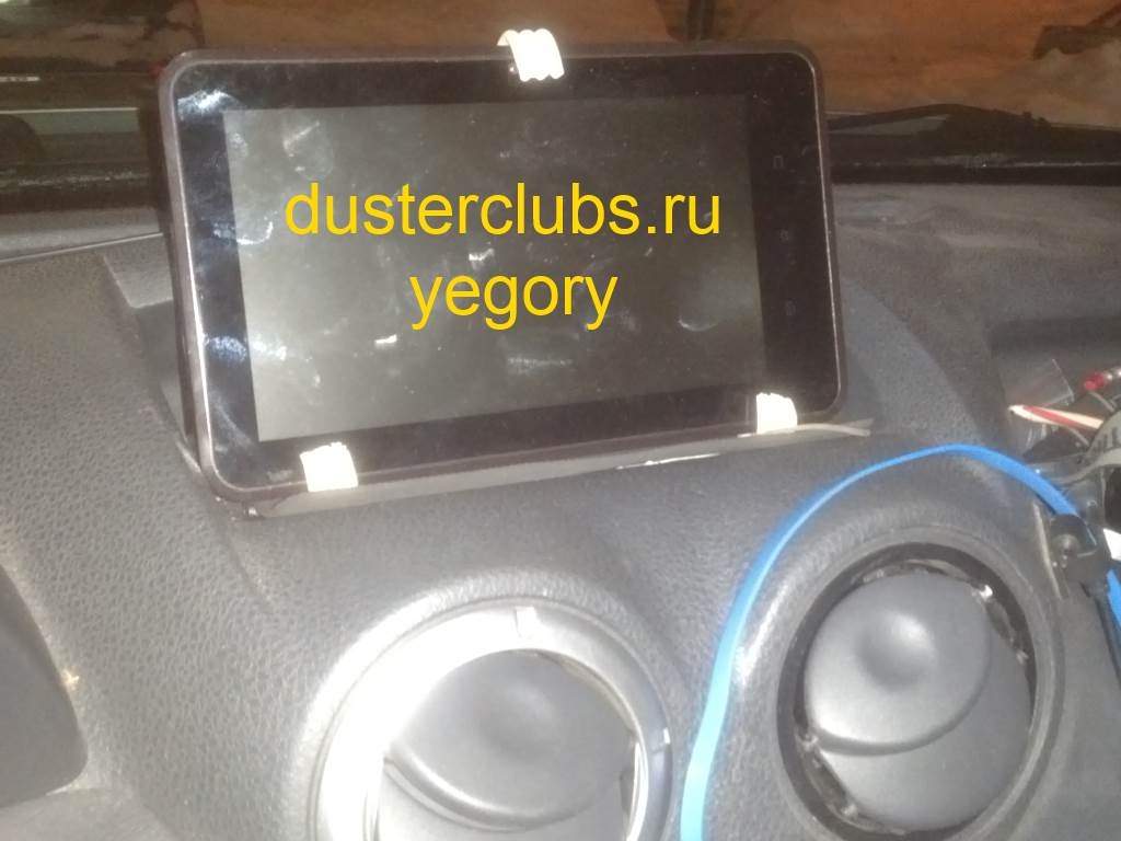

Загнул феном как на картинке. Что-нибудь подложим под телефон, чтобы он был повыше

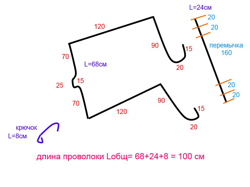

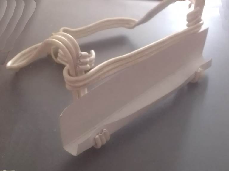

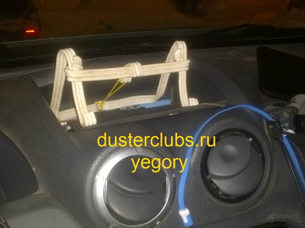

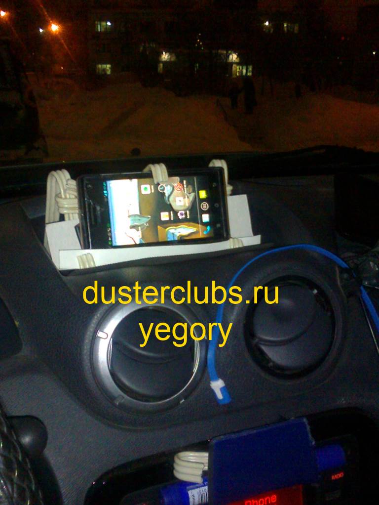

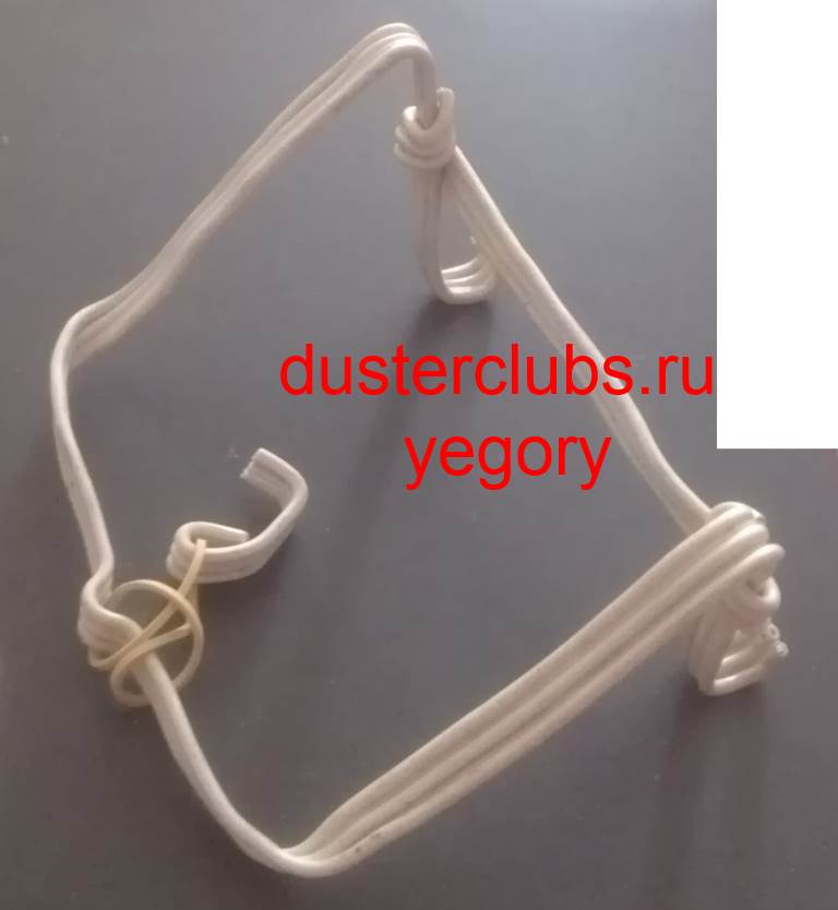

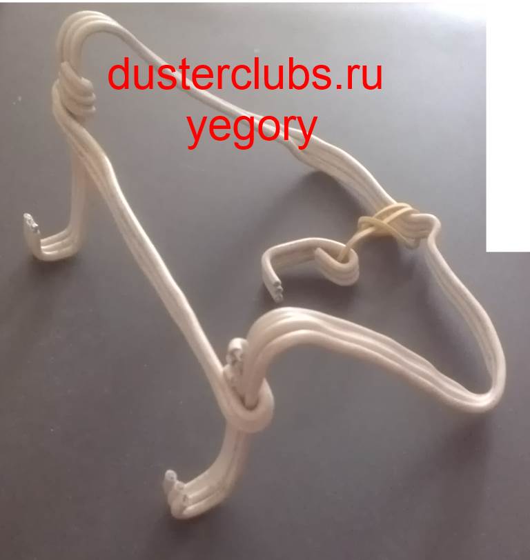

2. Держатель планшета из проволоки своими руками
Держатель положить на резиновый или силиконовый коврик, чтобы не скатился при резком ускорении, или на ножки намотать полоску силиконового коврика и сцепить степлером.
Из картонки можно согнуть полочку, чтобы в этот держатель положить небольшой смартфон.
10 минут.

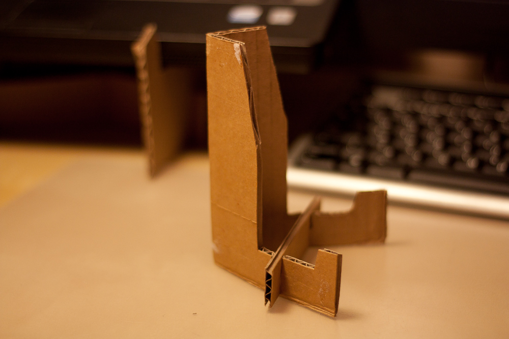

3. Держатели своими руками из инета
