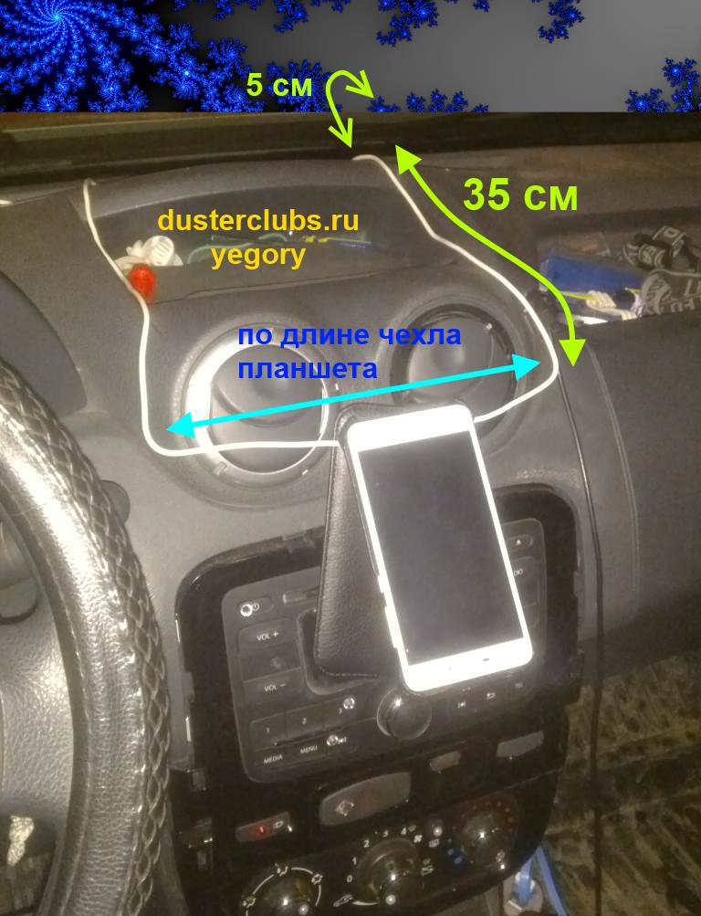

Вот ещё своими руками держатель из проволоки для планшета (в чехле-книжке) с навигацией. Из обрезка алюм/медь провода в изоляции сечением 1-3 кв.мм делаем букву П и на концах загибаем 5-см крючки, которыми цепляемся к решетке обдува лобового стекла. На проволоку перекидываем крышку чехла, таким образом планшет висит на изгибе чехла. На фото для примера висит смартфон.
По высоте положение планшета выставляется легко так как нам удобно, за счет жесткости провода планшет влево-вправо не ерзает, особенно если провод немного согнуть и проложить внутри кармана торпеды (как на фото).
