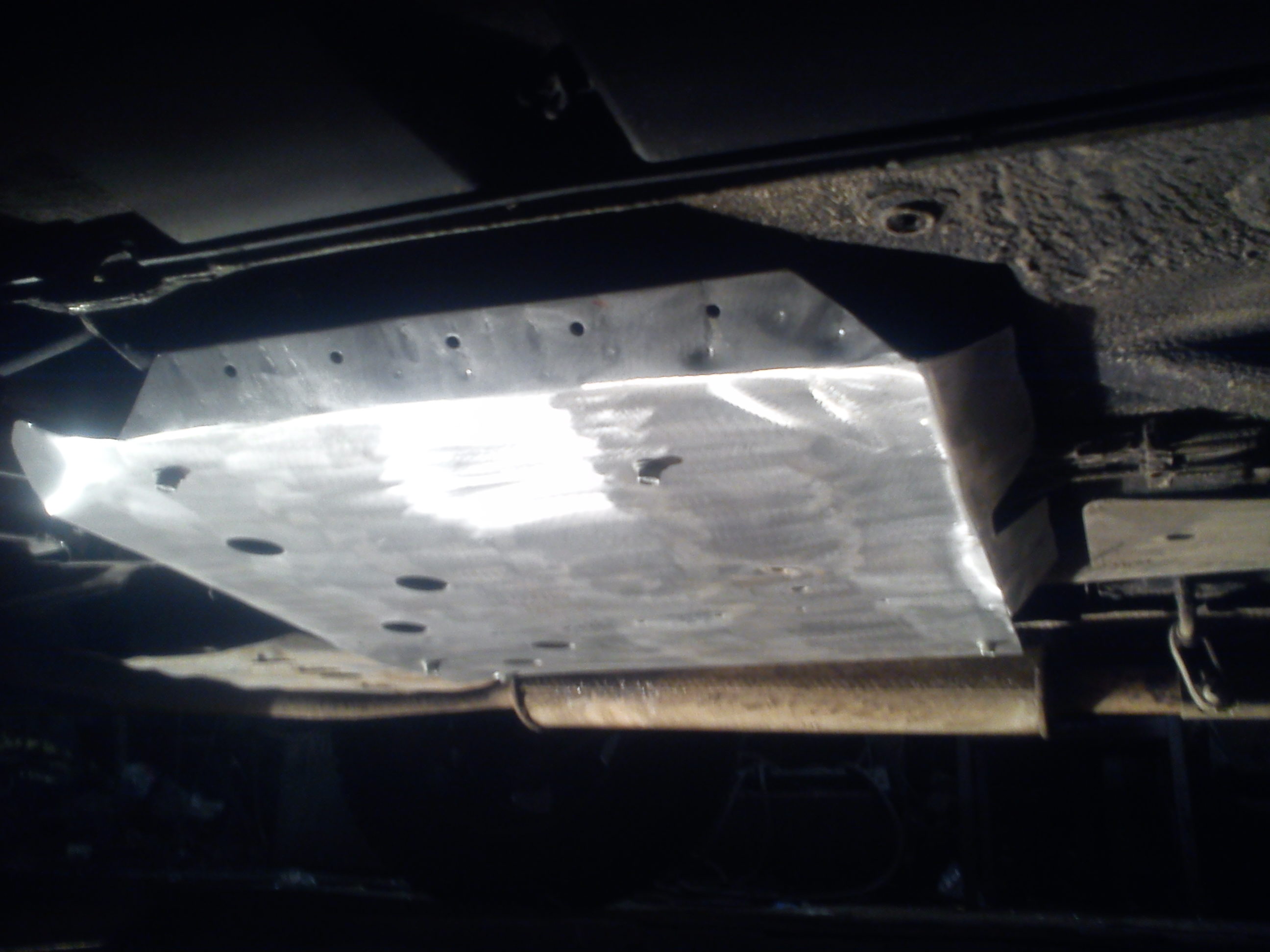

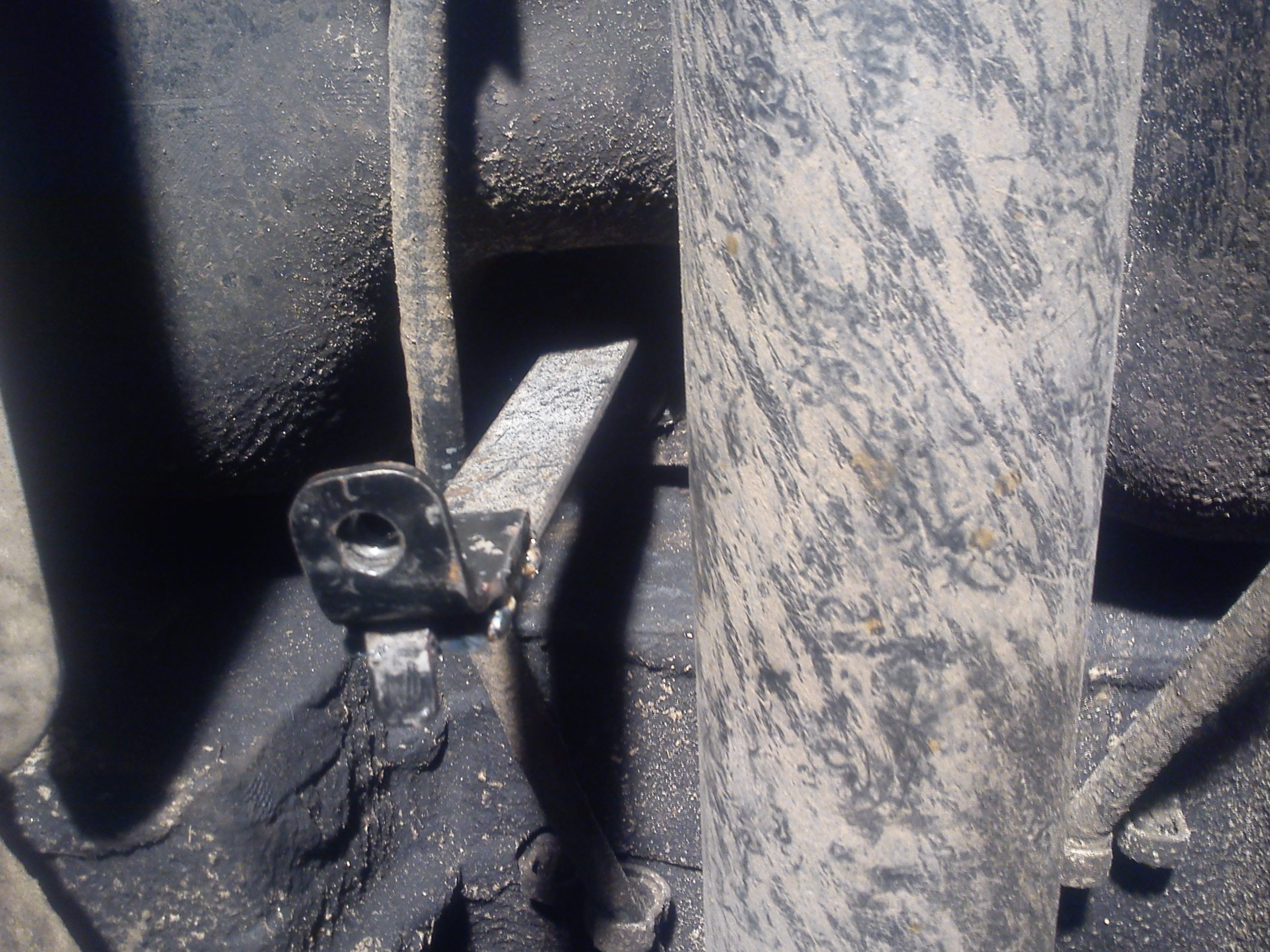

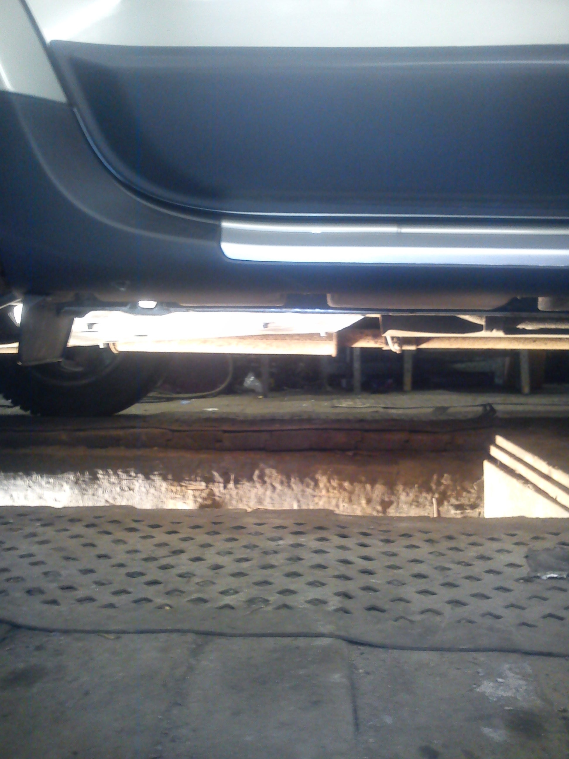

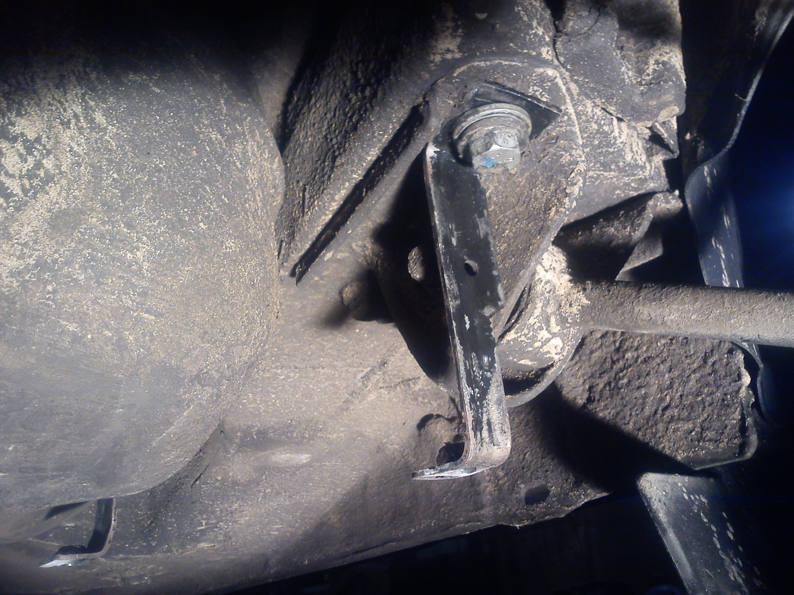

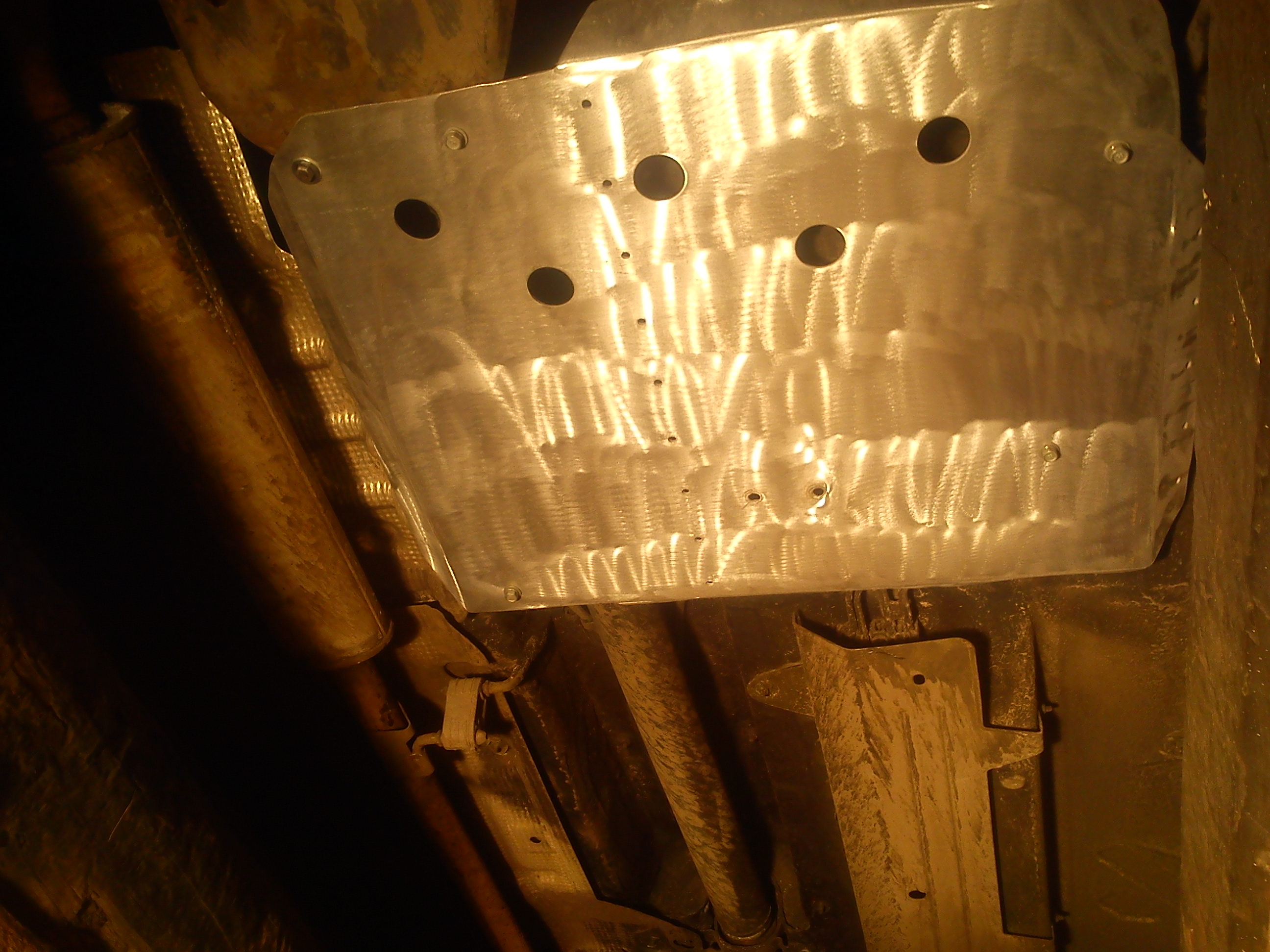

По умолчанию Re: Защита заднего редуктора
