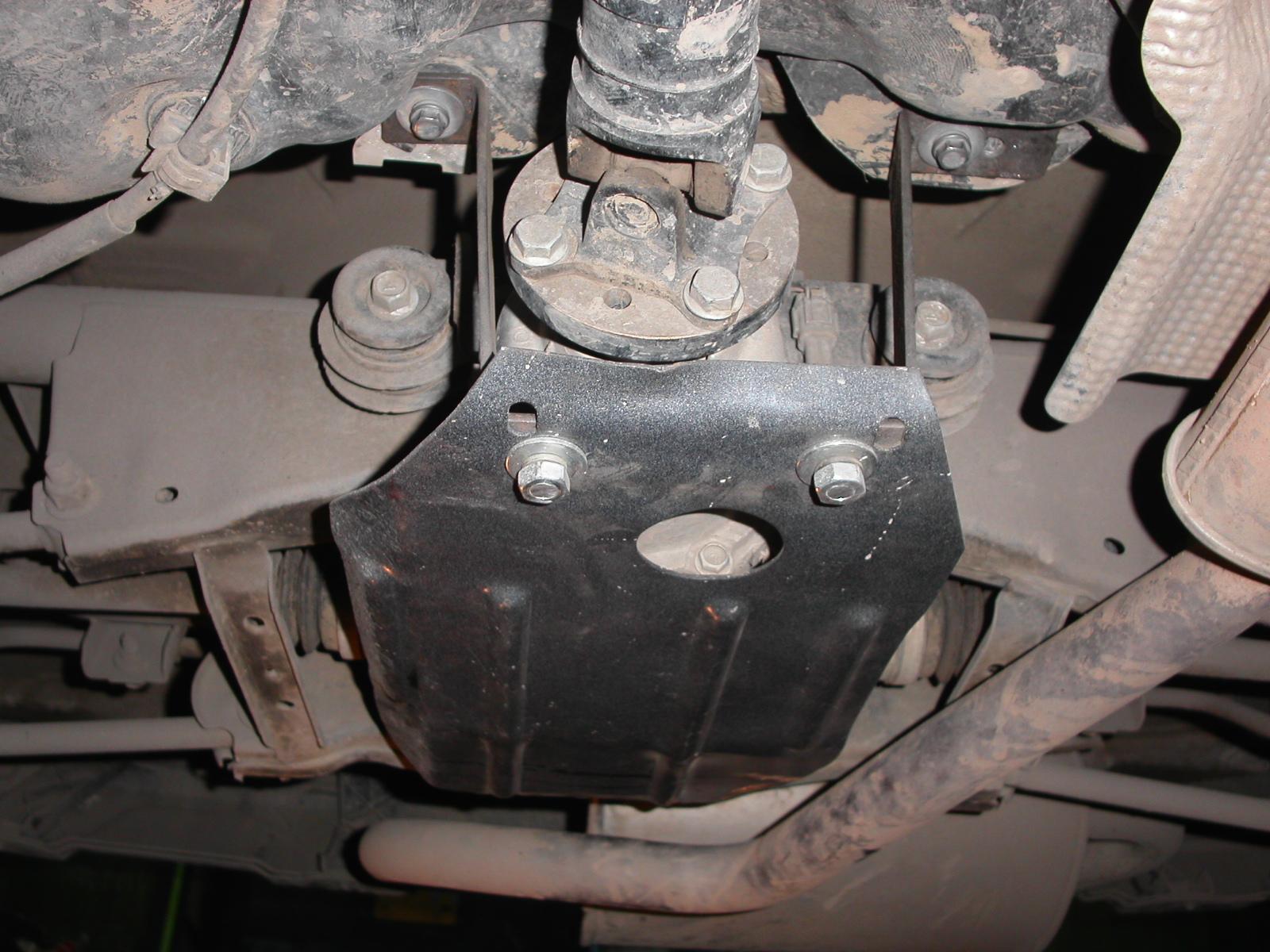

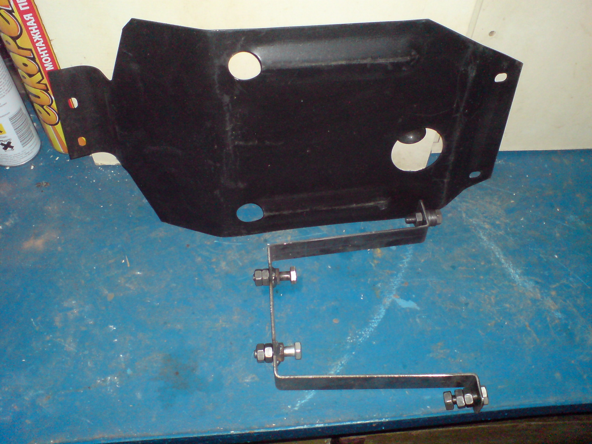

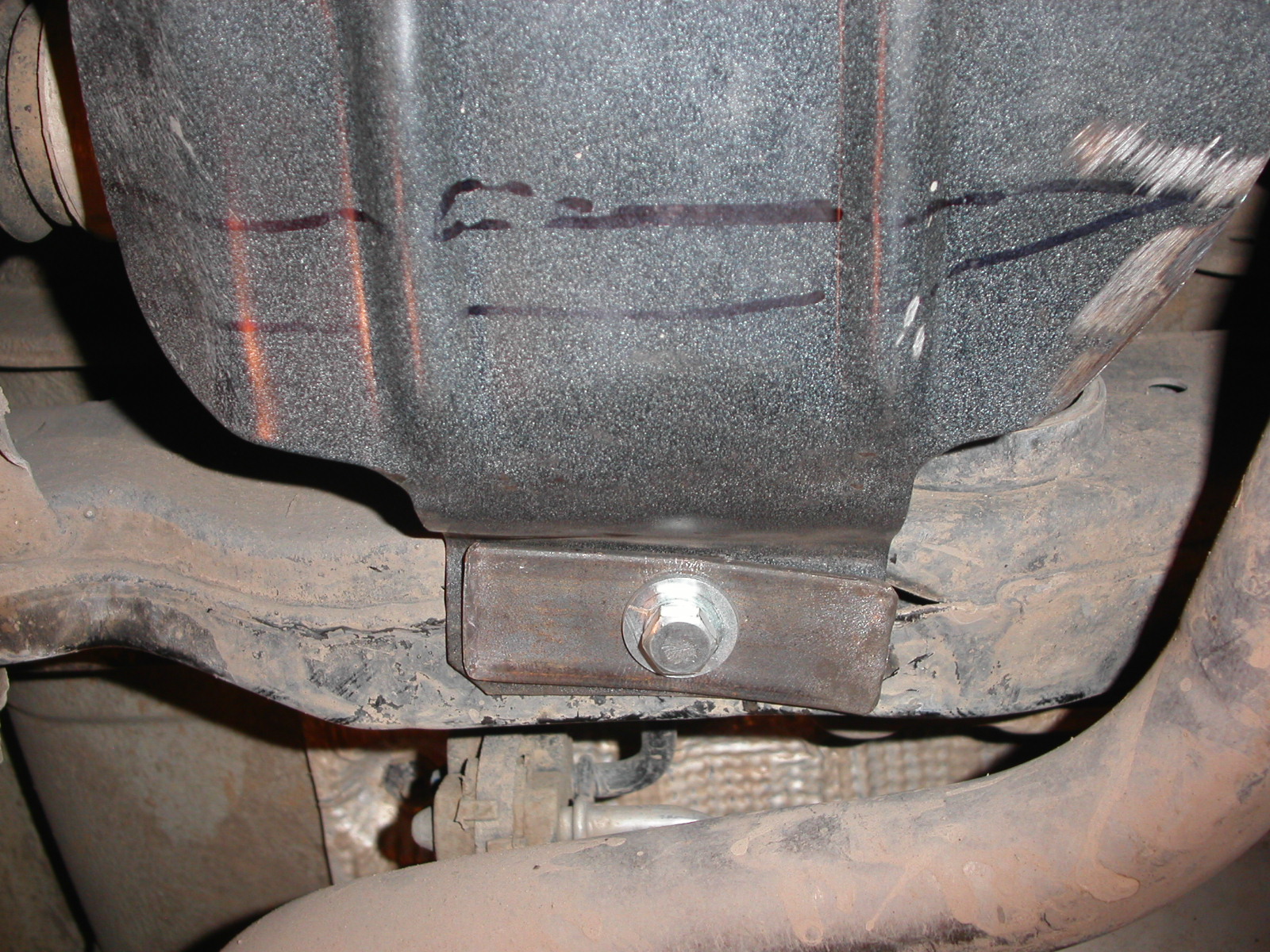

Да нет таких, у кого есть готовый чертеж. От себя могу порекомендовать заказать гтовое изделие от фирмы "Патриот", у них вроде ценник адекватный. Причем, можно взять еще и защиту бензобака (а я вообще считаю, брать надо обязательно).
Сам пока обхожусь самодельной защитой редуктора от самой дешевой защиты картера для классических ВаЗов. Минимум доработок (кронштейн, закладная планка, болты-гайки) и вуаля...
