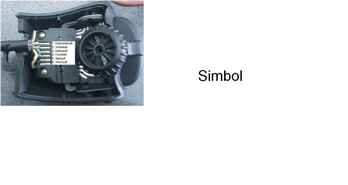

Не пишите ерунды. Все полностью совпадает, и цвета проводов и их функции. Единственное, на символе верхние кнопки работают как переключатель источников, у нас как поиск станций и переключение треков (в моем пионере перемотка песни вперед и назад).
Нюанс : кнопка Mute у меня активирует ATT а не Mute. Видимо, от модели зависит
Джойсток SIMBOL Выглядит Как на первом фото

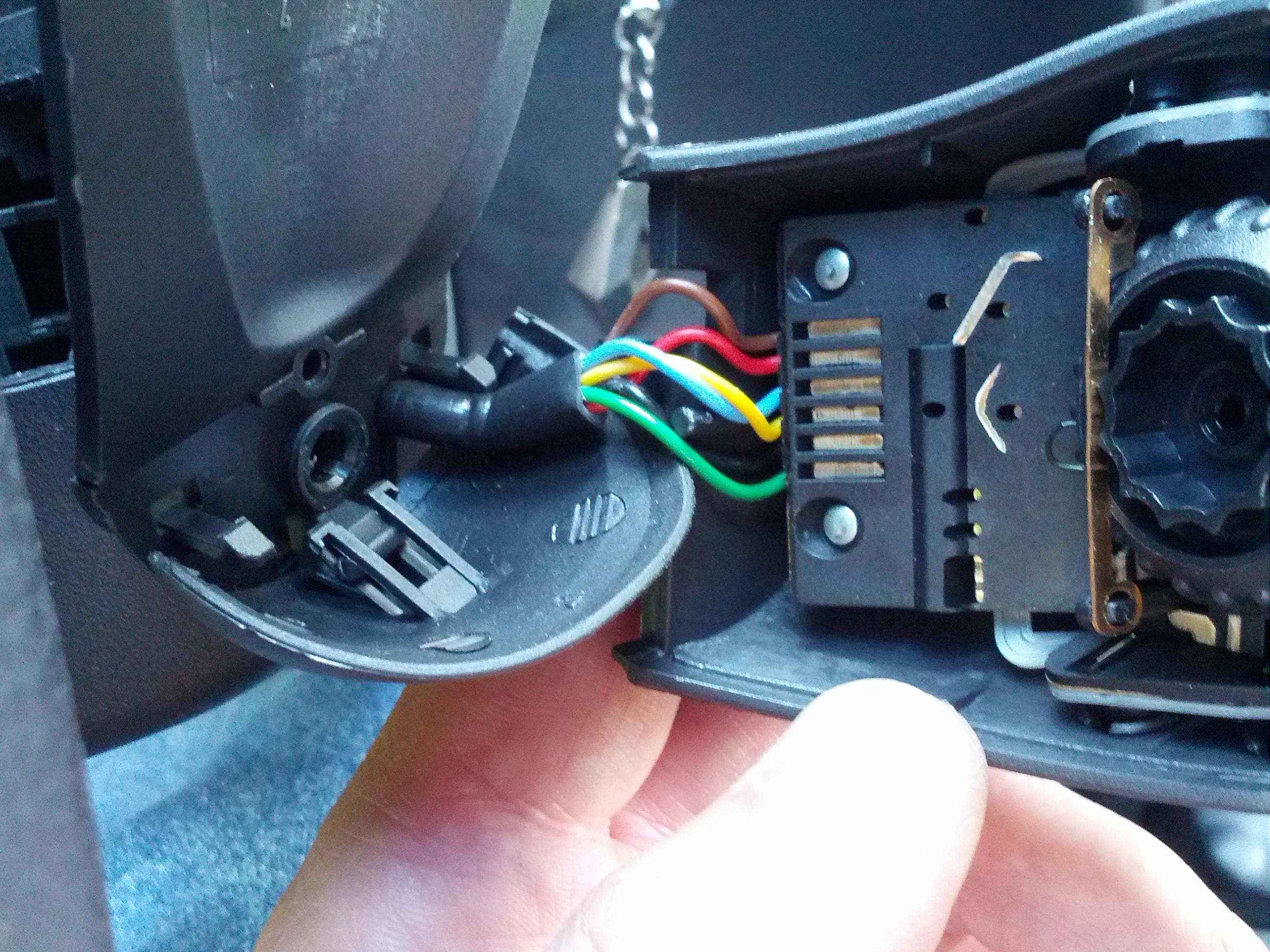

Мой на втором , Как видим распиновка абсолютно другая НО по цветам идентичны.
Я так понимаю вы джойстик не разбирали и не прозванивали.
А я сподобился это сделать, и опытным путём определив где какая функция, потратив время . И не надо говорить то о чём не знаете, и возможно вводить в заблуждение других клубней.
Т.к. в мире не только пионеры и соньки
