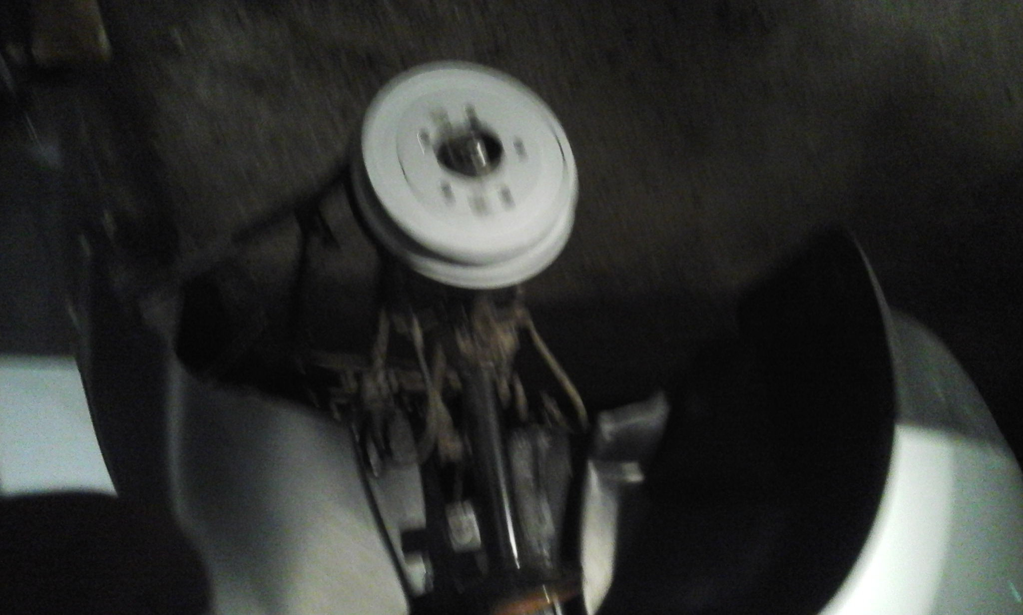

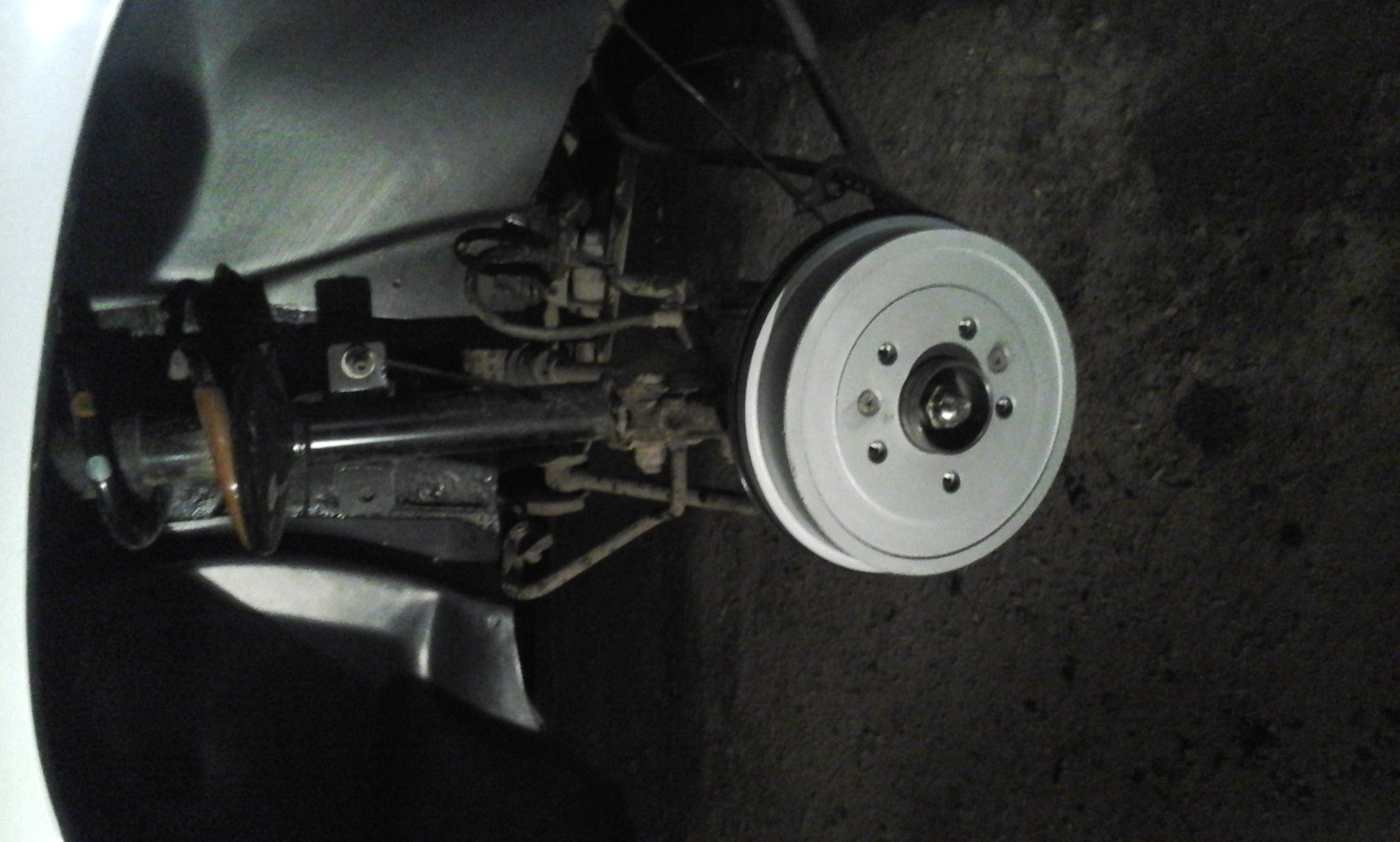

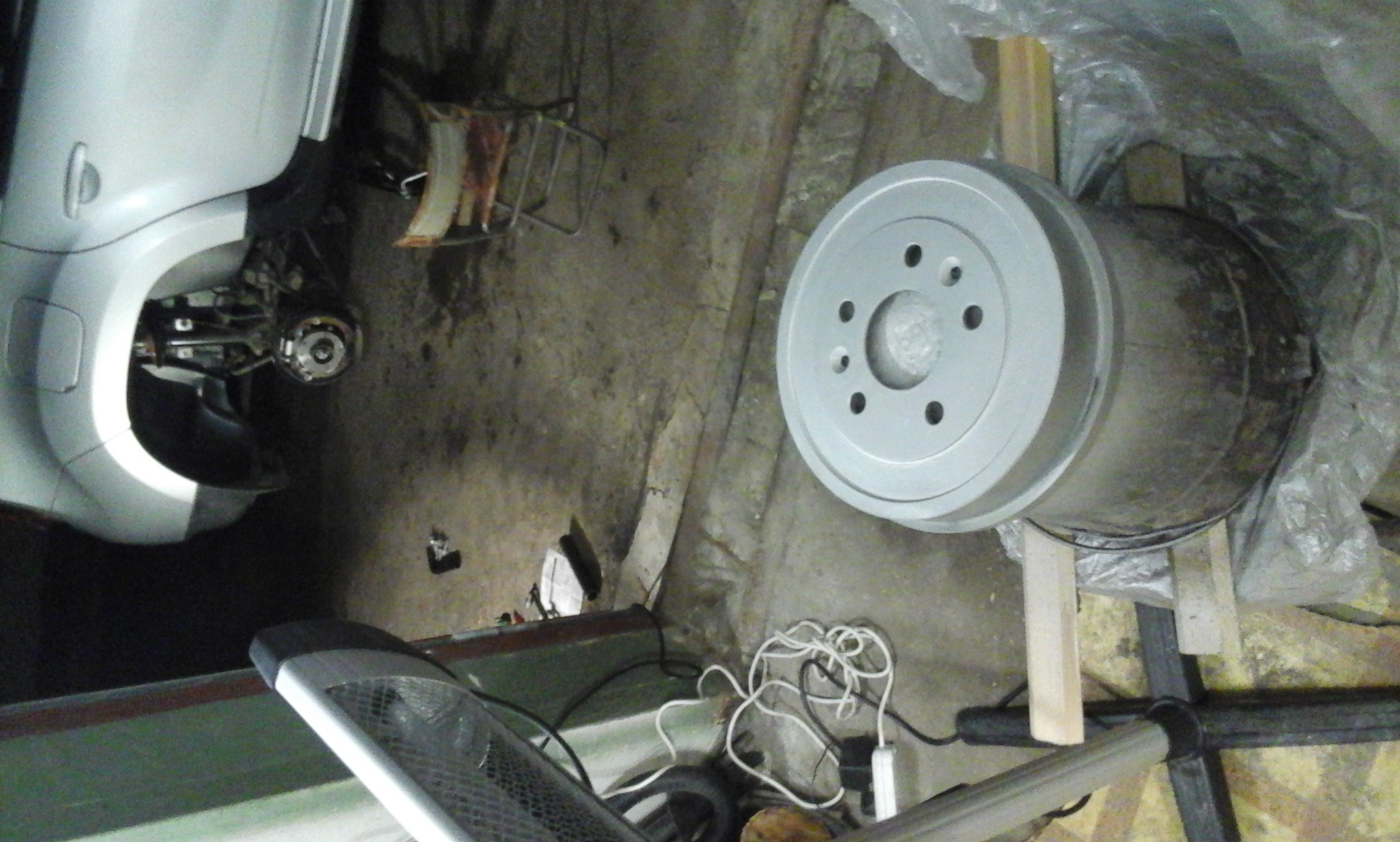

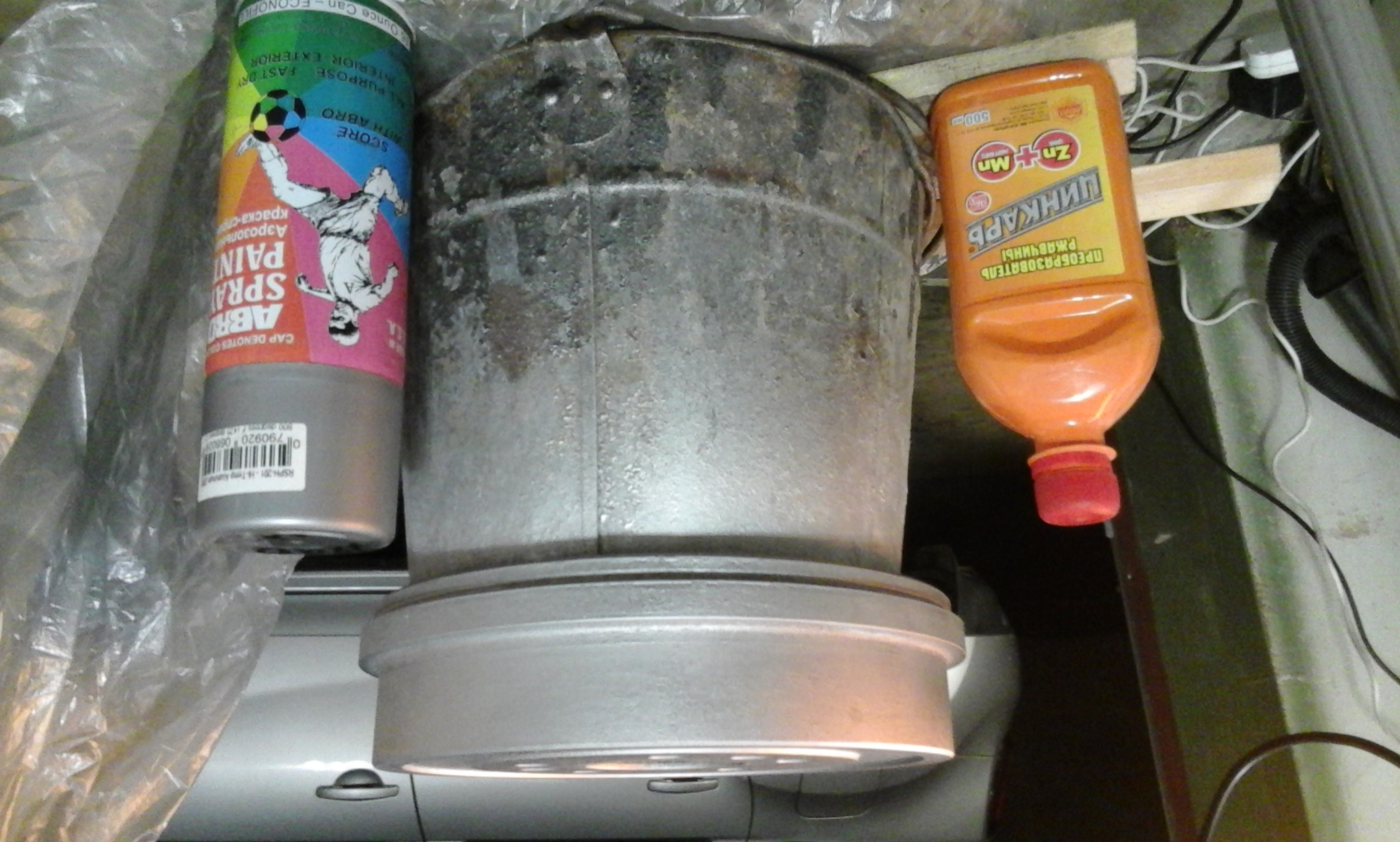

4. зачистил шуруповертом с насадкой от ржавчины тормозные барабаны, обработал их преобразователем ржавчины и произвел покраску термокраской-цвет "серебро" (образцы представлены на фото) с подогревом кварцевым обогревателем;

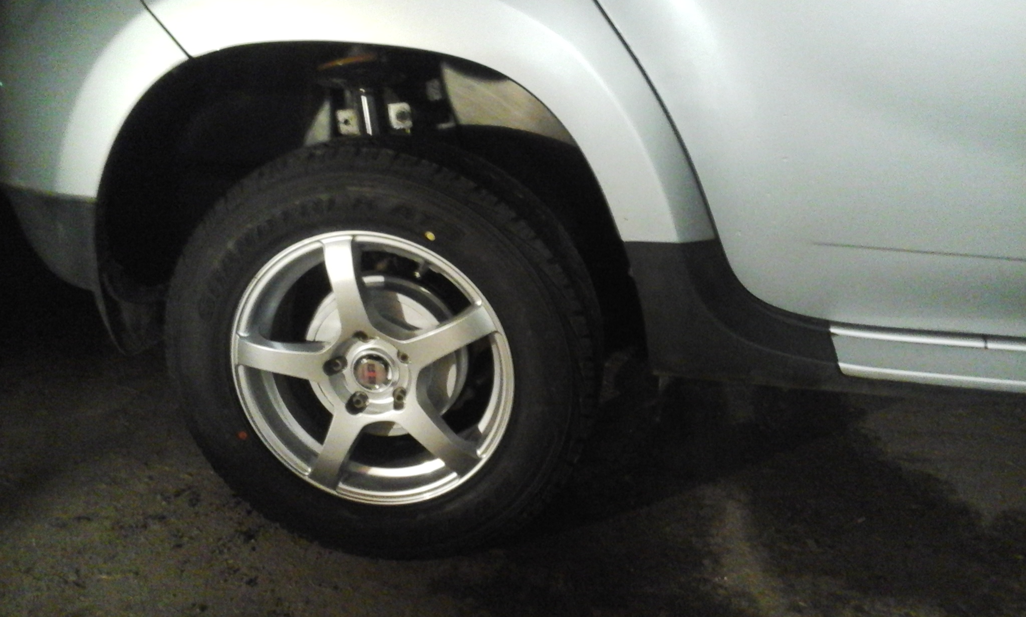

5. и естественно поменял колеса (про диски и резину смотрите в соответствующей теме). Короче получилось как-то оперативно, работал с 15-00- до 24-00 (мягко говоря подустал .....).
