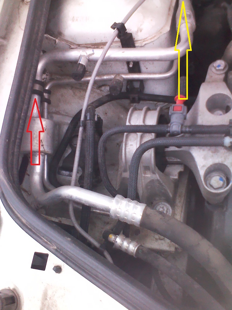

при разгоне авто в "натяг", шла вибрация и мерзкий звук по салону.
Решение: трубка болталась в хомуте, открутил, проложил резинкой, затянул и вуа-ля - вибрации на тяге нет
