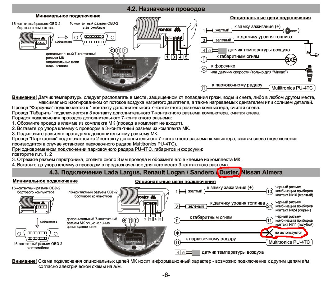

Короче, заказал себе СL-590. Пролистнул документацию - и обнаружил, что в схеме подключения БК предусмотрен провод к форсунке, но конкретно для дастера НЕ ИСПОЛЬЗУЕТСЯ!
Может наш протокол уже содержит возможность работы с форсункой и без лишнего провода. Тогда нет смысла в подключении к форсунке и других моделей БК?
