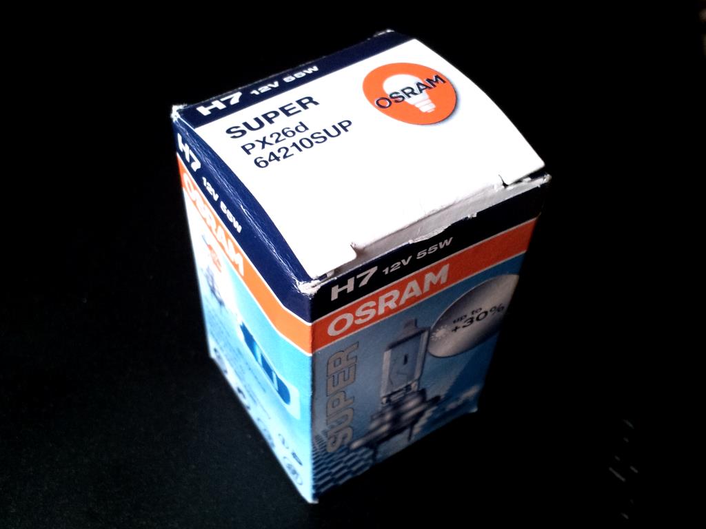

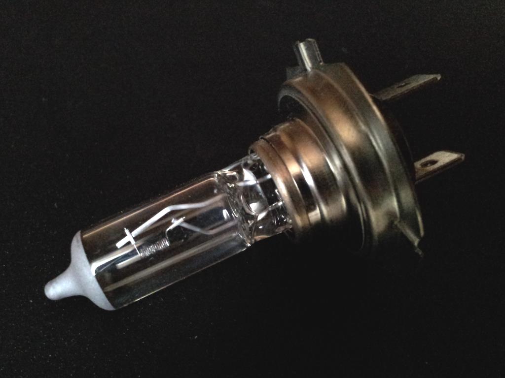

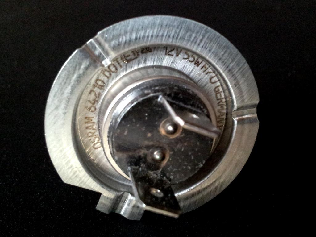

На 23.2 тыс. км перегорела правая лампа ближнего света, на замену взял Osram H7 3200K Original Line Super Bright 64210SUP по 210 руб. (1-е фото) Заменил за 5 минут, родная оказалась тоже Osram, только Original Line Standard 64210 (2-е фото) - что перегорело не понятно, на спирали явных дефектов не видно (3-е фото).
