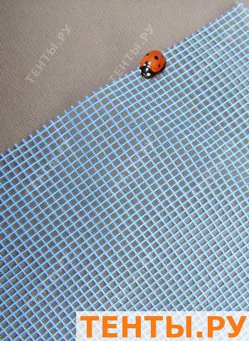

По ссылке из поста 1148 человек не указывает какая сетка радиатора была установлена на его эксперементируемый Солярис(на котором был перегрев двигателя при наличии защитной радиаторной сетке),а это как бы очень важно.
Есть Москитная с ячейкой 1.5мм*1.5мм-да она будет препятствовать обдуву.

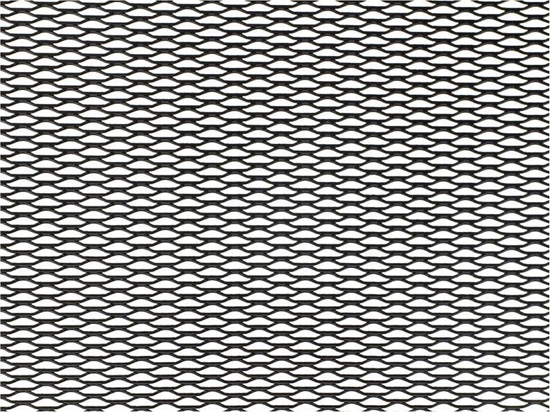

Есть специальная радиаторная сетка из алюминия с ячейкой 15мм*4.5мм-она если и будет препятствовать обдуву радиатора то на грани погрешности измерений
