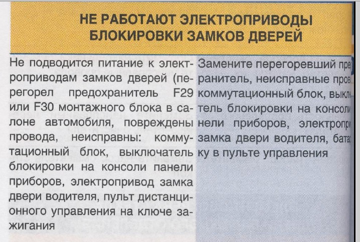

Сообщение от Alek-han
29 идет на родную сигналку, контроллер прерывистой работы дворников и разъем диагностики двигателя.
И ещё кое чего по мелочи,50ма где то там пропадает.Скачал у соседей образ с электросхемами,попробовал записать,чот не получилось,ума не хватило.
