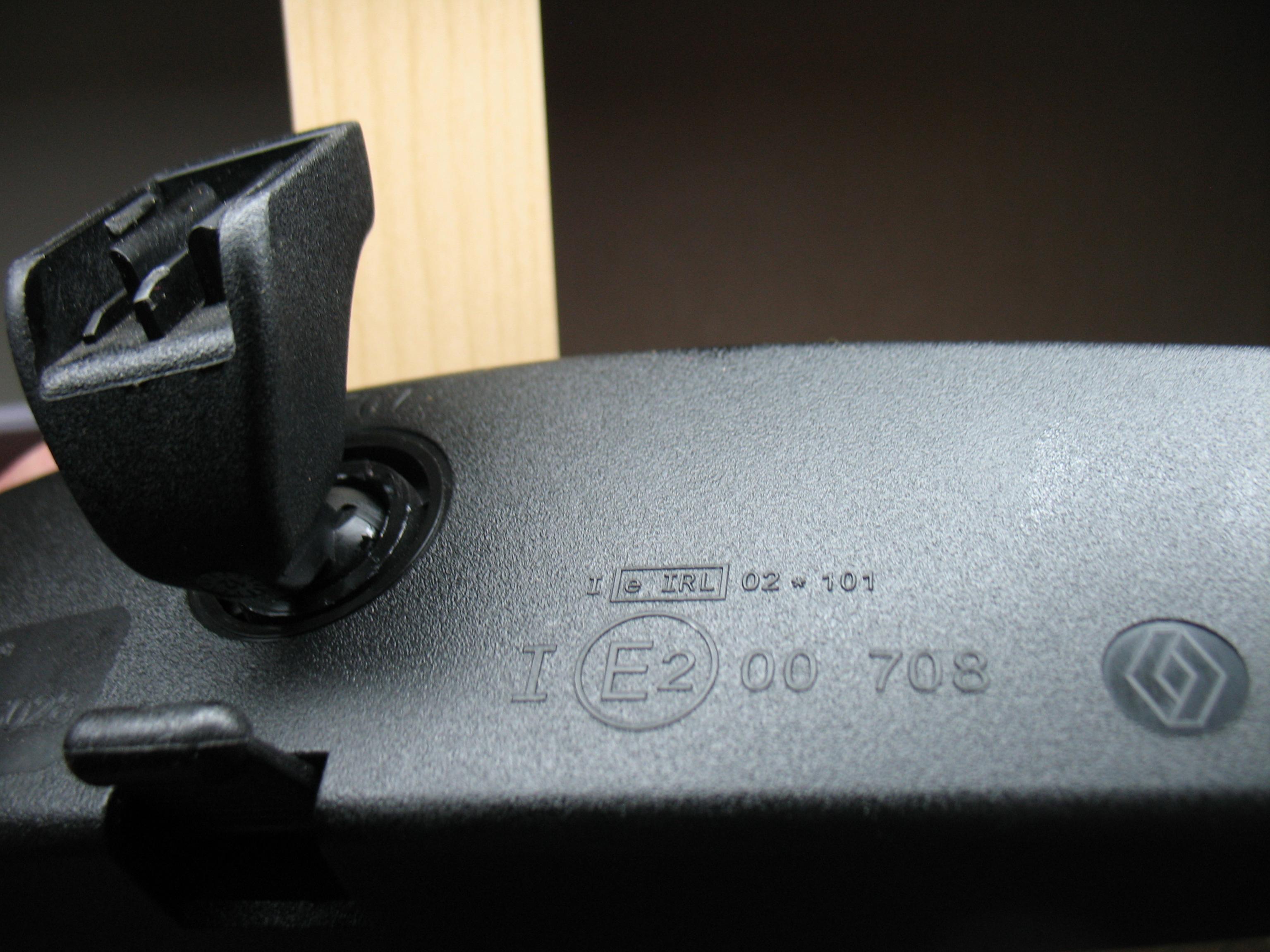

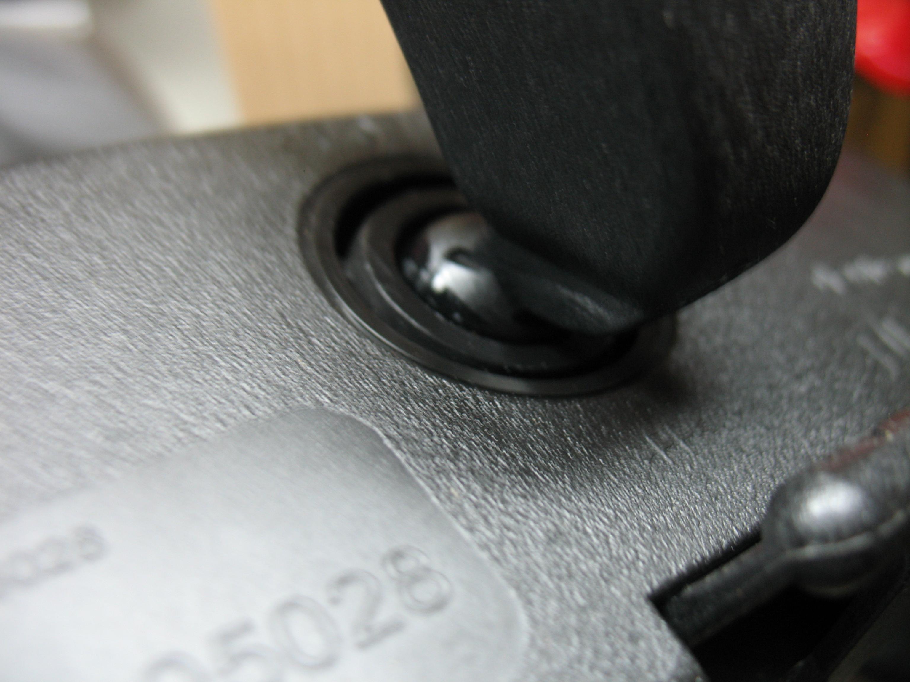

Снял кронштейн, оказыватся надо надавливать вдоль стекла вверх, одновременно подстукивая легкой деревяшкой.
Потом кронштейн надо было вставить шариком в зеркало, Сначало пробовал молотком загнать, не получилось, боялся за зеркало.
Потом на что то мягкое положил стеклом вниз, сверху шариком с силой (почти со всей) надавил, щелчок и наделось!
