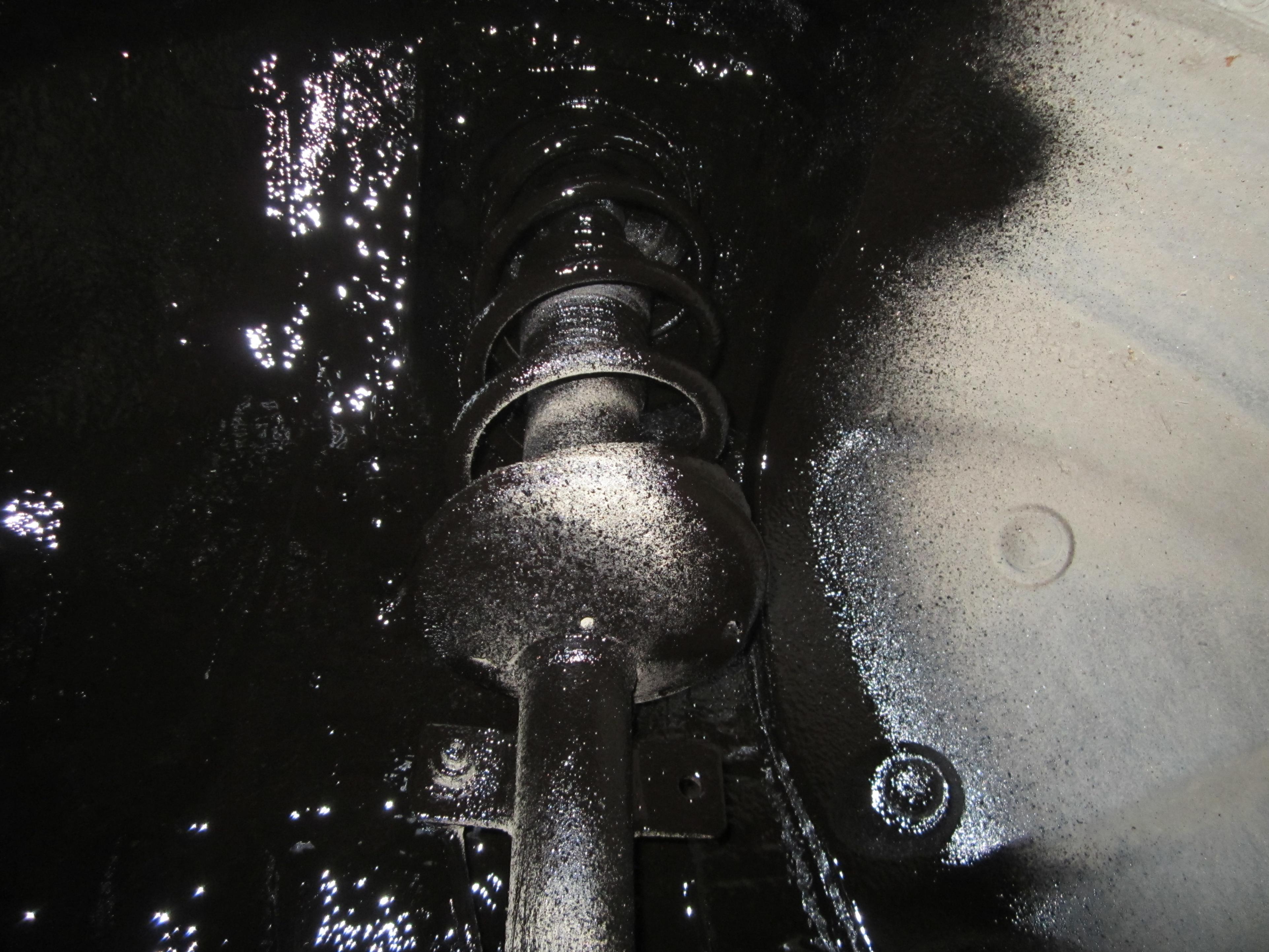

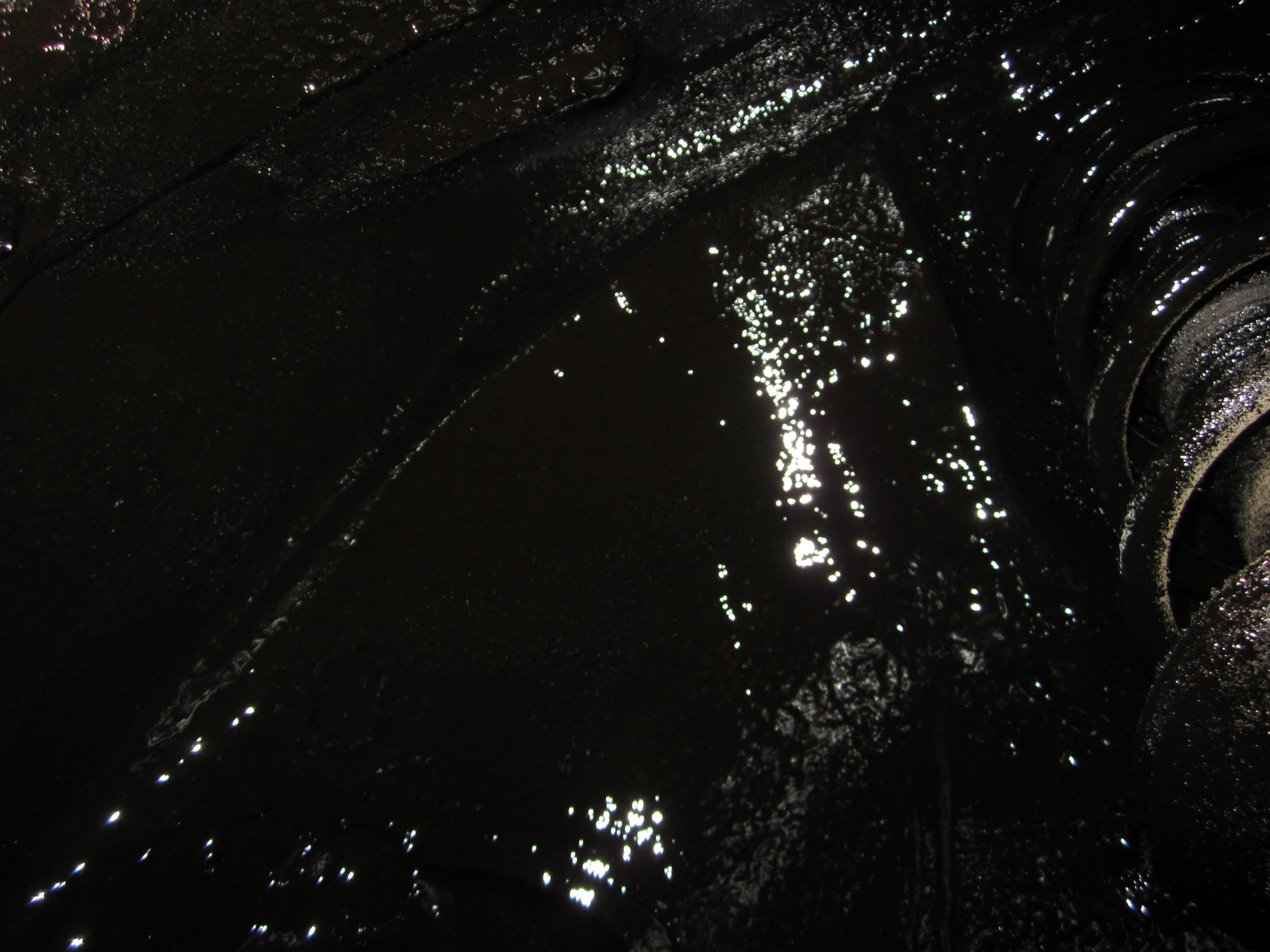

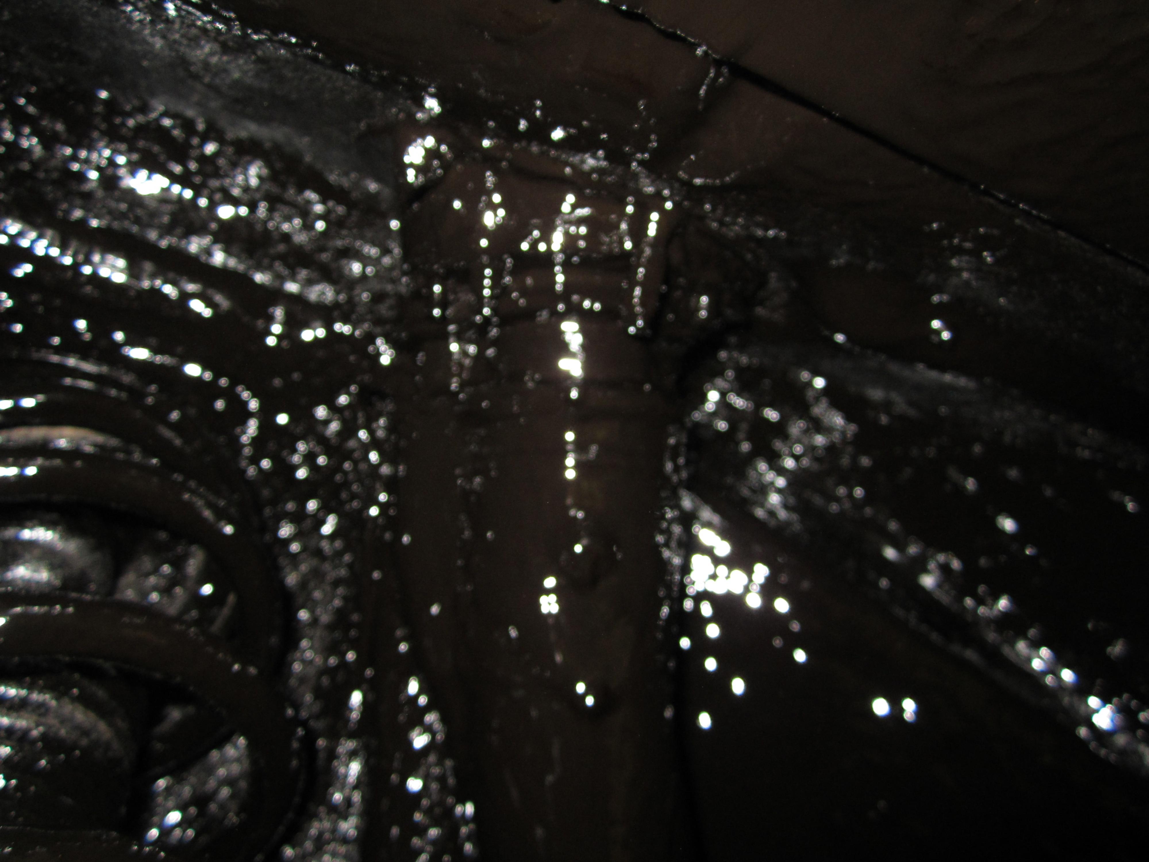

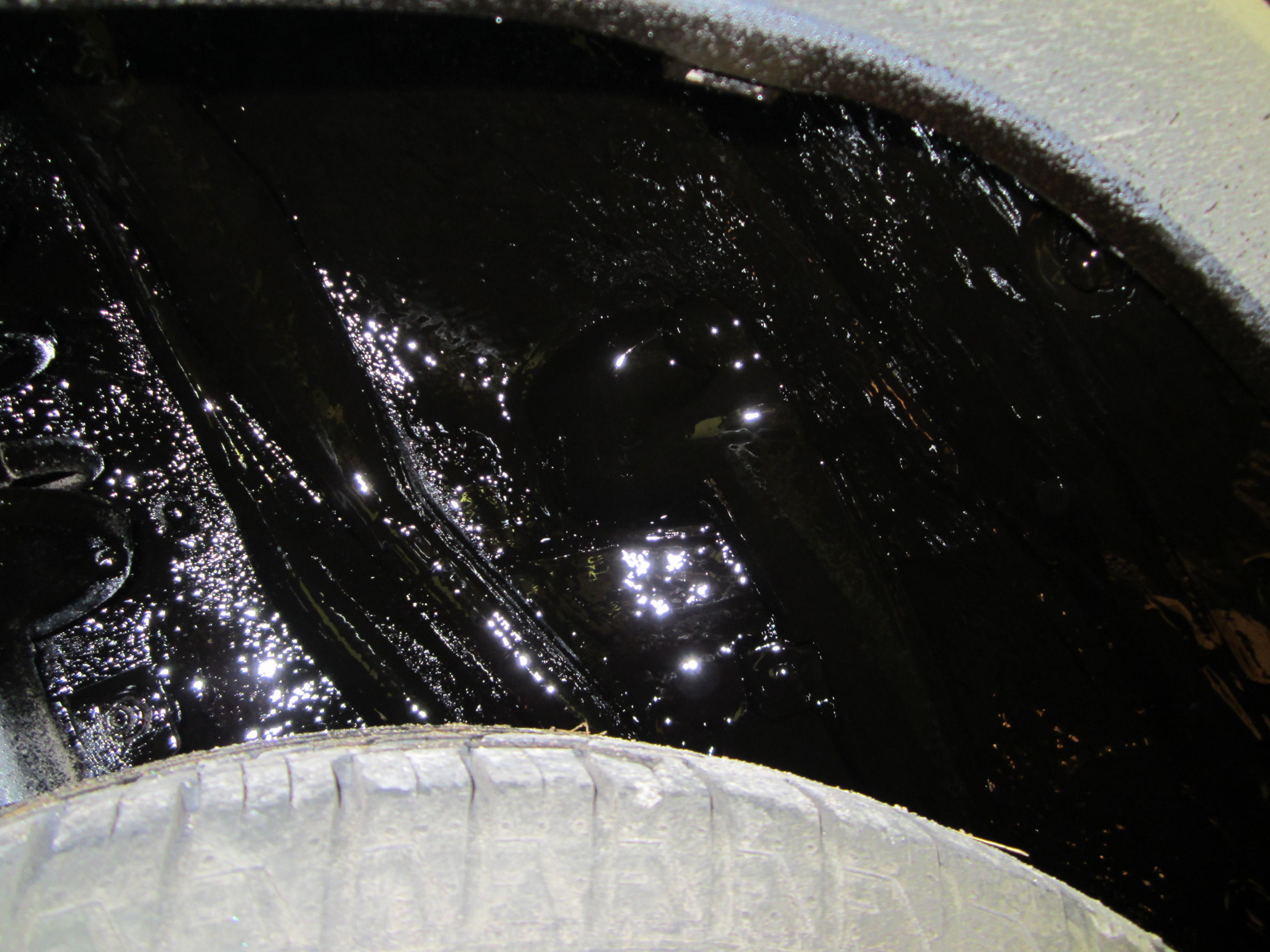

Сегодня нанёс на задние арки колес жидкие подкрылки. Потребовалось купить 2 баллона жидких подкрылков, специальный пистолет. Щётка по металлу, компрессор, переноска уже имелись. Всё делали в тёплом боксе, баллоны перед использованием подогрели на батарее отопления и тщательно взболтали перед использованием. Зачистили арки от грязи и нанесли жидкие подкрылки. На все приготовления и на работу ушло 40 мин, время готовности подкрылков 2 часа.
Не выбрасывайте ёмкости, их можно использовать как тару под другие жидкости.
