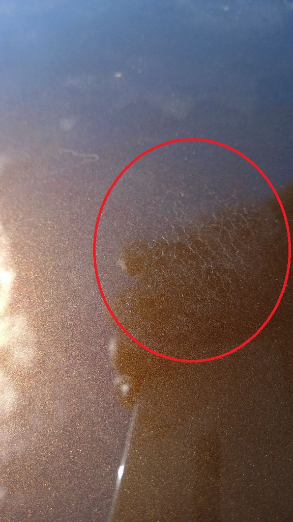

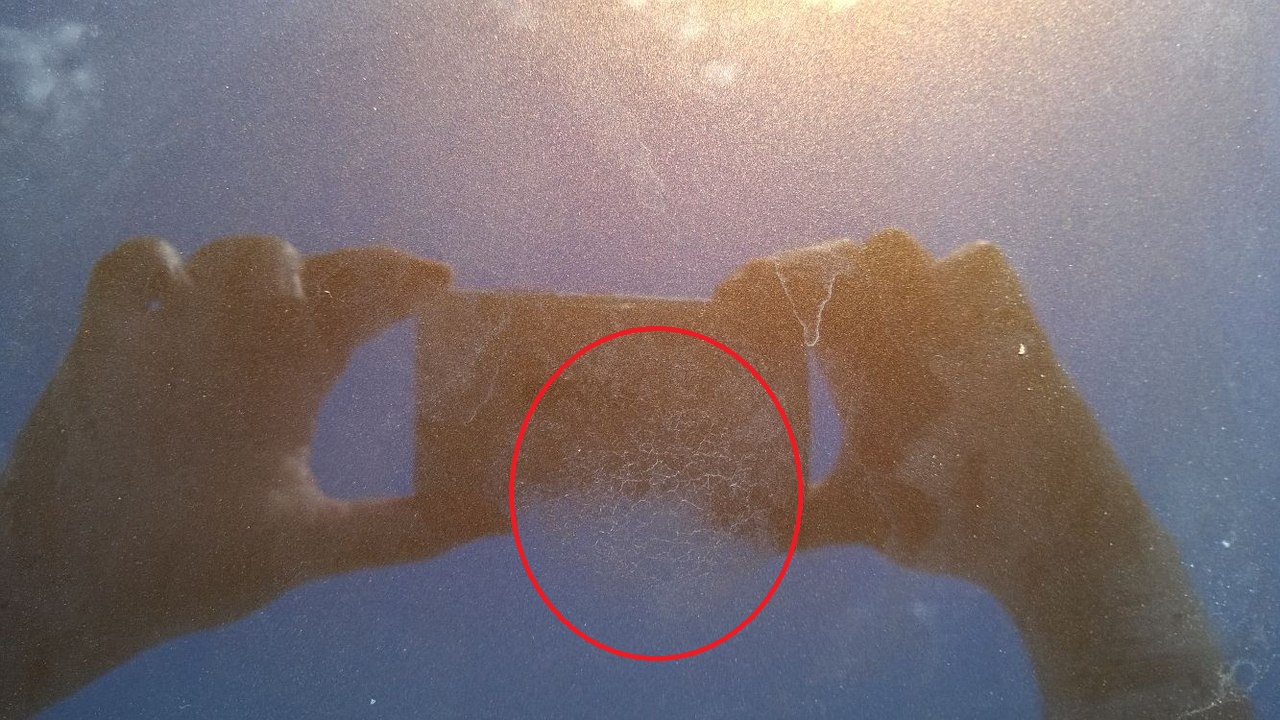

Вот такой подарок мне оставила птица мира (или чайка), что делать? Говно отмыл, а вот место где оно было всё как будто сморщилось и трещинами пошло. Это помёт такой ядерный или ЛКП у Дастера такое отвратительное?
В 2006 году, на переданных из космоса фотографиях обшивки находящегося на орбите шаттла «Дискавери» были обнаружены пятна неизвестного происхождения. После выяснения учеными природы этих пятен Хьюстонский центр управления полетами сотрясали раскаты хохота - это были пятна от птичьего помета! Мало того что они не смылись дождями, шедшими перед началом полета, но они еще и выдержали испытание огромной температурой и скоростью при прохождении сквозь плотные слои атмосферы. И это на обшивке космического корабля, чего же можно требовать от лакокрасочного покрытия автомобиля. Особо уязвимы в этом отношении новые машины, до полгода - это время полимеризации краски и лака, затем они становятся более прочными. В любом случае, при удалении птичьего помета с автомобиля следует забыть о грубых тряпках и салфетках - кроме вредоносной кислоты он содержит песок и мелкие камушки, которыми можно сильно повредить покрытие. Удалять его нужно мягкой щеткой, предварительно размочив струйкой воды, затем протереть мягкой тканью или салфеткой, причем сделать все это нужно чем быстрее, тем лучше. Если же уже разрушена сама структура ЛКП, то это уже работа для специалистов. Они проведут необходимые работы в зависимости от глубины повреждения. Все это неприятно и затратно, поэтому следует заранее продумать меры предохранения - нанести защитную полировку или хотя бы раз в месяц после мойки покрывать машину воском.
