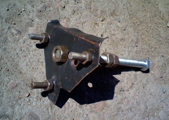

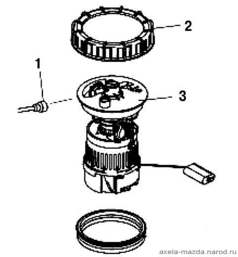

Приспособа шибко специальная или можно сколхозить на коленке?
Приспособа элементарная.Чтобы за наружные шлицы-выступы ухватить будет достаточно и П-образной скобы из "крепкого" металла.На фото схема топливного насоса и возможная приспособа для откручивания.При закручивании надо будет обратить внимание,чтоб по резьбе пошла крышка и на целостность уплотняющего кольца.При неудачном закреплении, в салоне возможен запах топлива.
