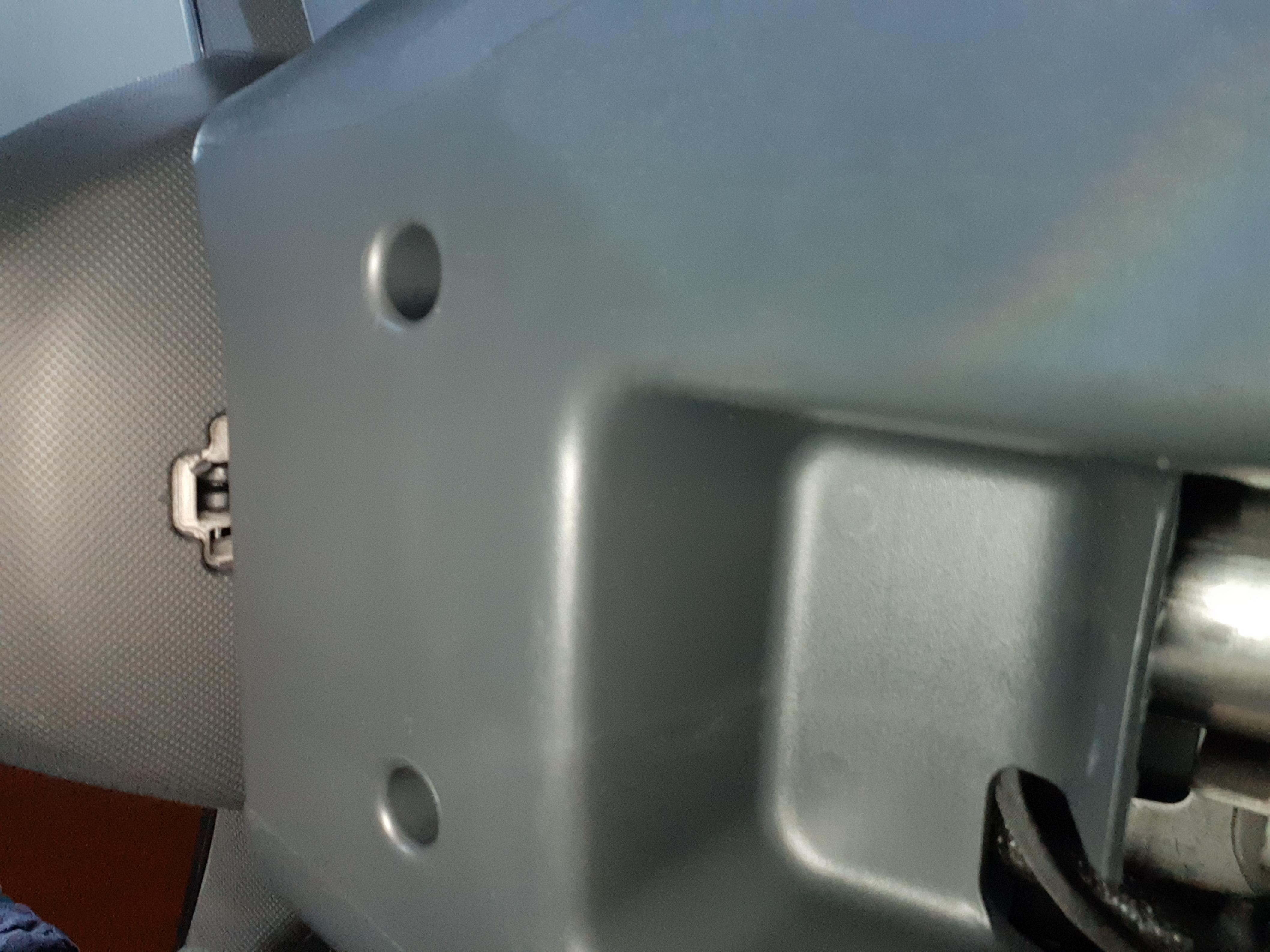

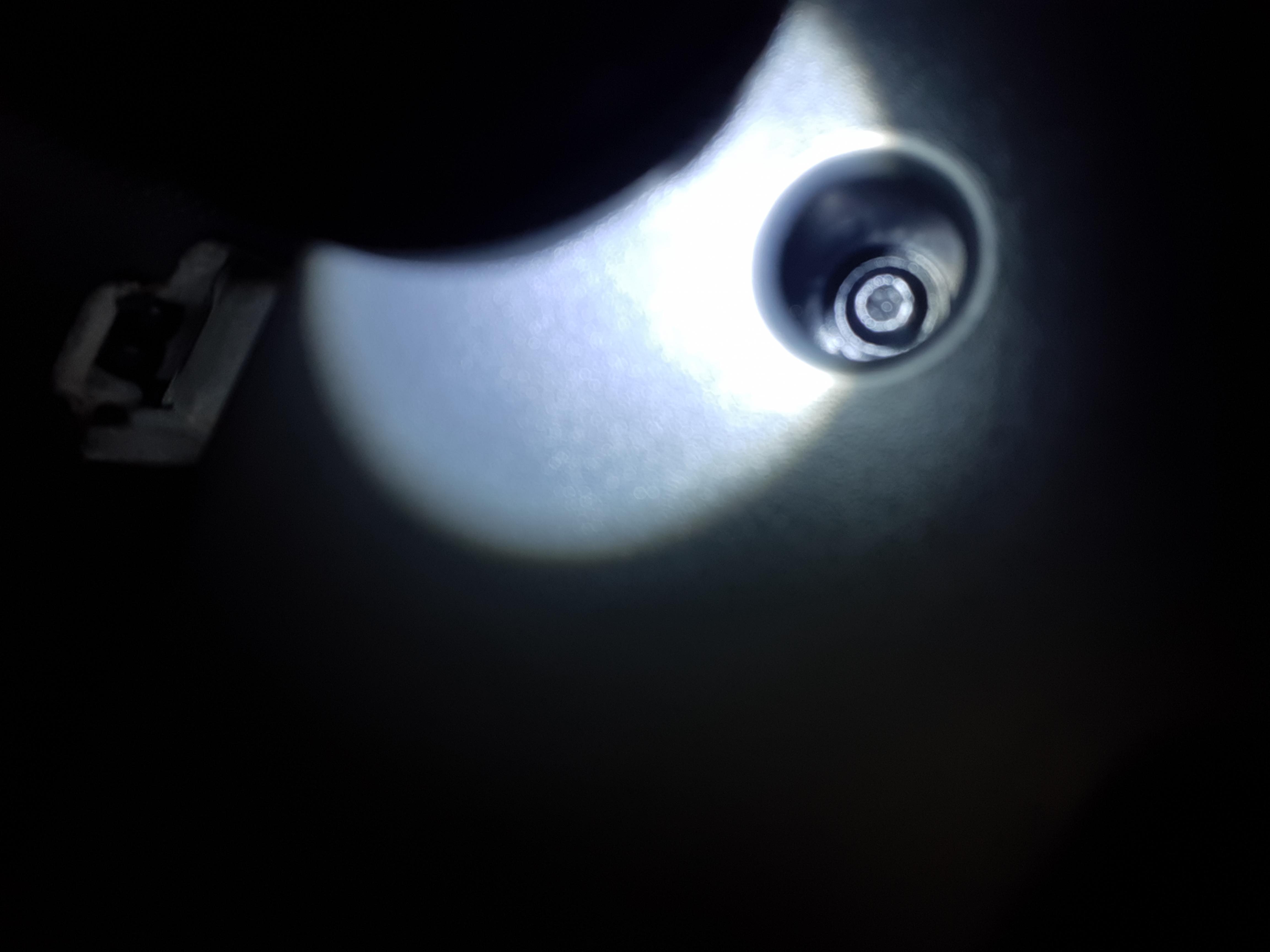

Дело было на первом дастере.... Но сложного ничего нет. Нужно на рулевой колонке, на пластиковой инкрустации с нижней стороны открутить 2 болта под биту торкс, опустить рулевую колонку и акуратно расчленить инкрустацию (там с боков защелки и направляющая ближе к педалям...). Вся проводка и переключатели перед глазами... На всякий пожарный скинте клемму с АКБ. Там еще клеммы датчика подушки безопасности...
Пойду посмотрю (оживлю в памяти...)
Два болта...
