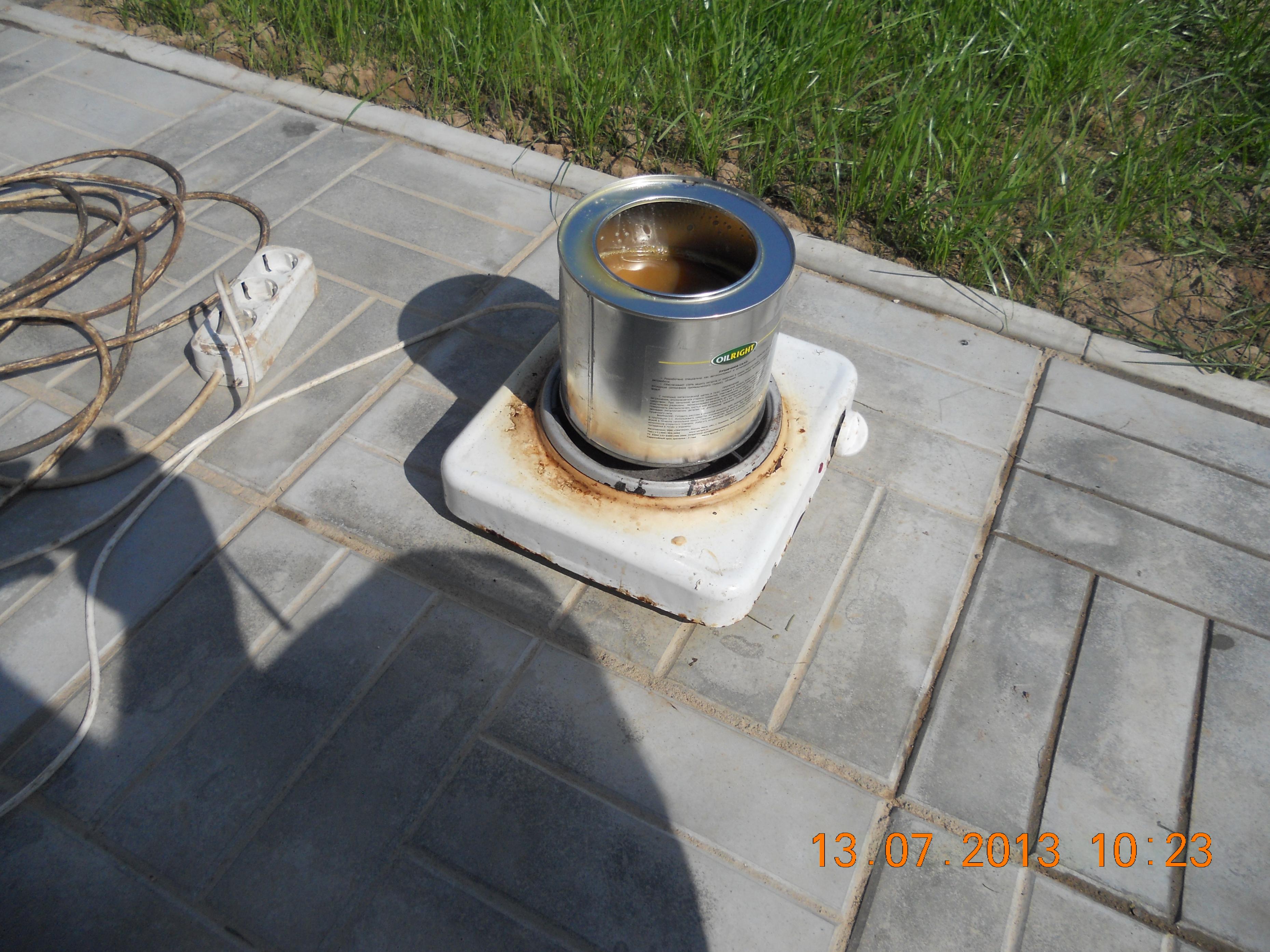

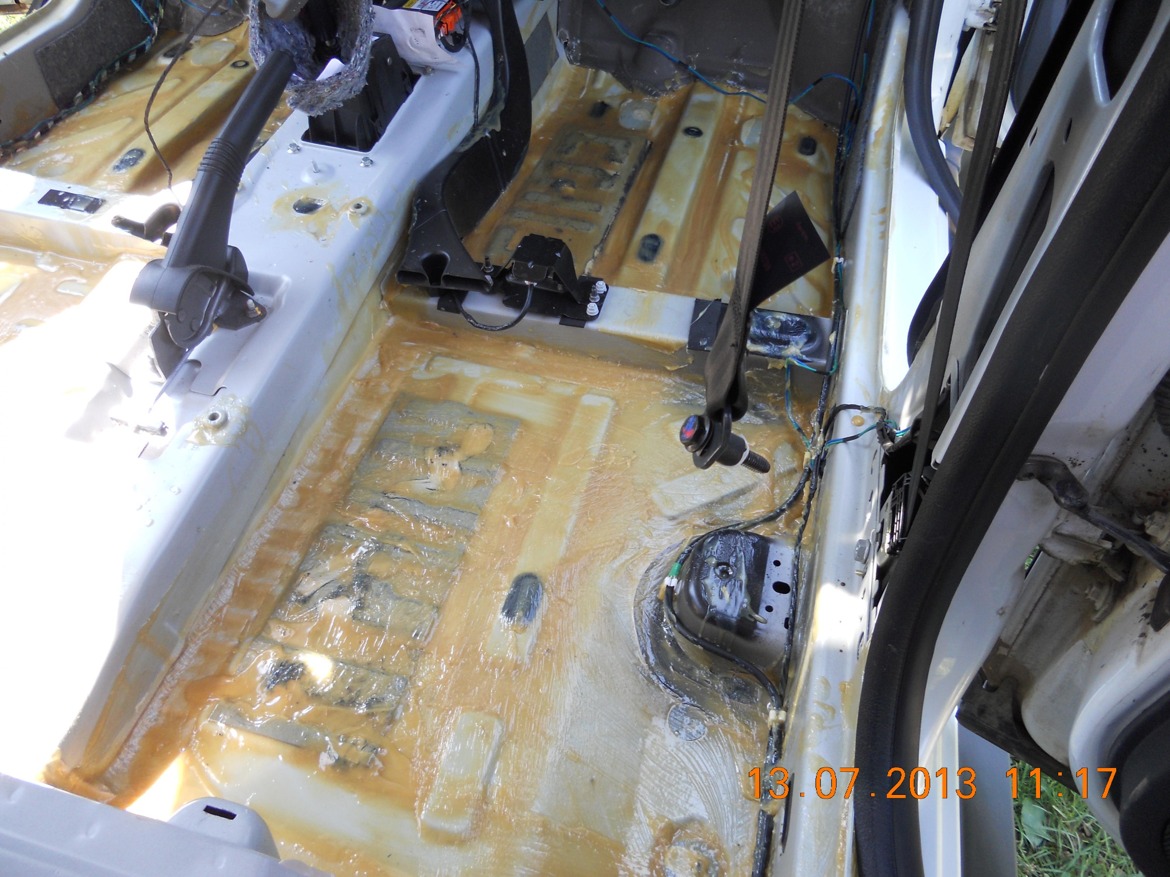

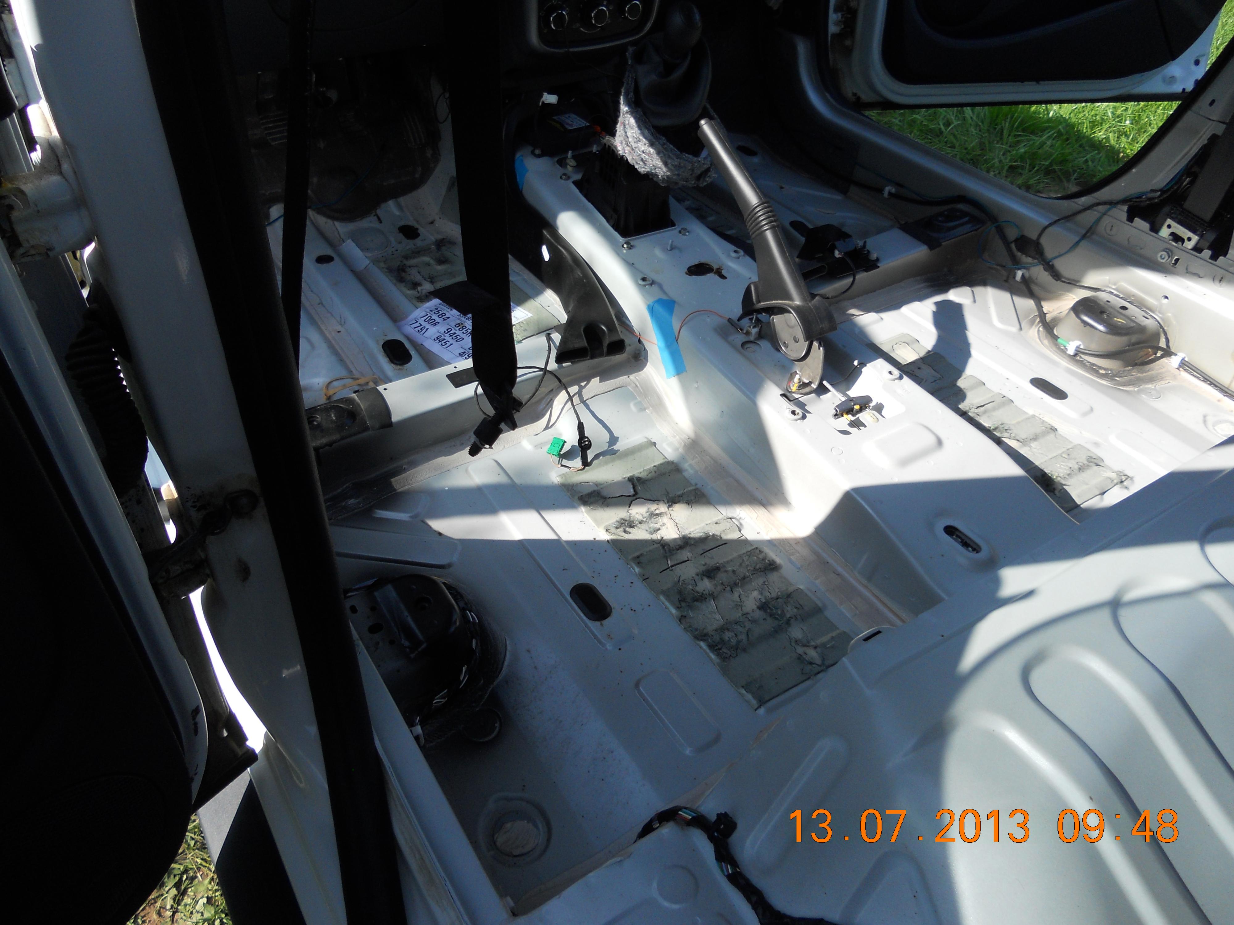

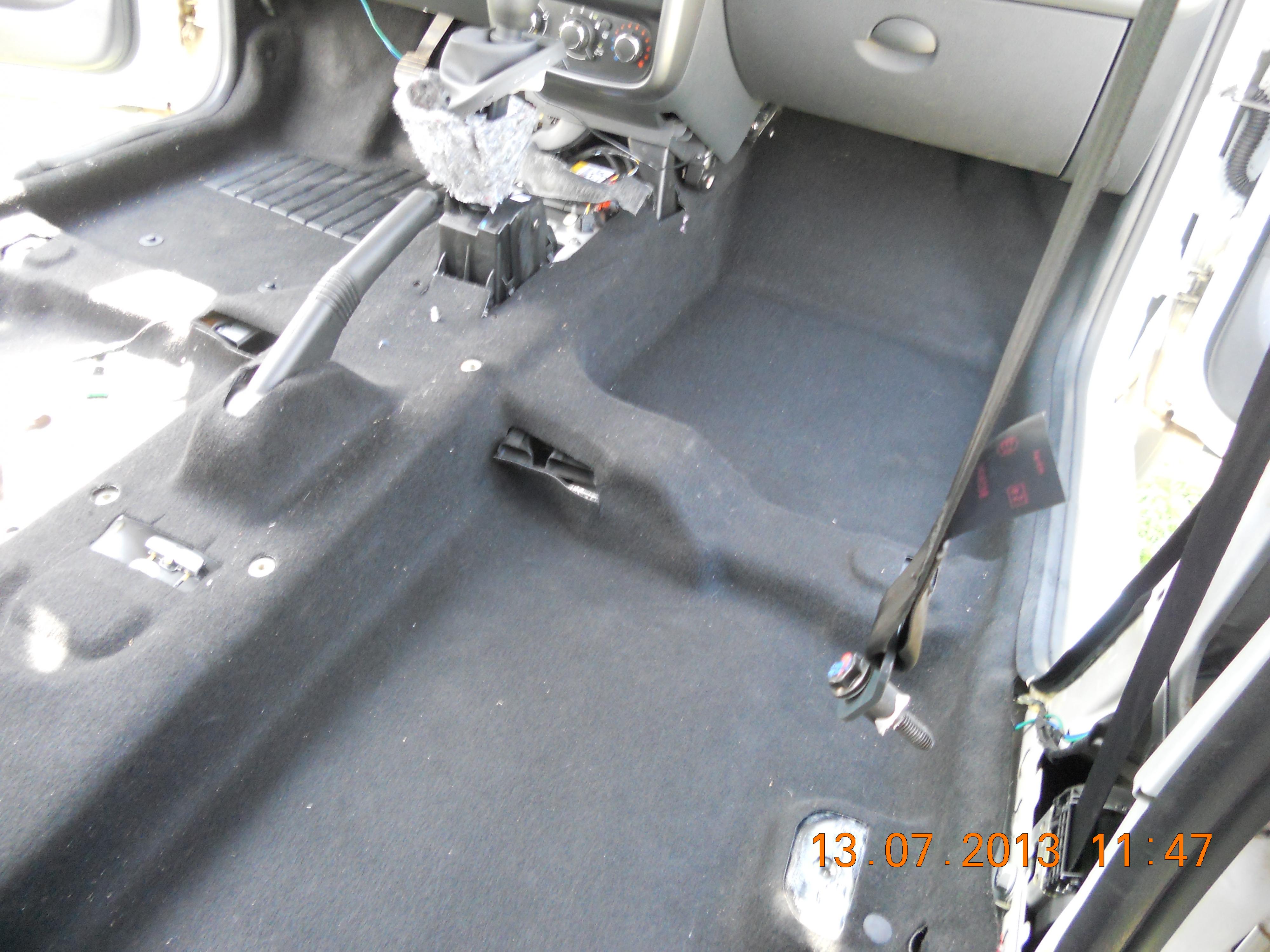

Может кому интересно будет. В своё время была у меня девятка 88 года рождения.Днище сгнило из внутри.Конденсат,вода с ботинок и т.д.Поэтому на всех последующих своих машинах разбирал салон и заливал пол пушечным салом (толстым слоем).Заметил сам, что в машинах становилось намного комфортнее при езде, тише.Да и друзья, коллеги спрашивали:" Что шумку делал? Какие материалы?"Материалов никаких кроме пушсала ,естественно, не было.На Дастере сделал также, Только сверху пушсала положил оставшуюся после стройки фигню. Не знаю как правильно называется.На фото видно.Вся работа (разборка салона,промазка,сборка) заняла 4 часа.Причем не торопясь.После сборки -испытания.Хотите верьте , хотите нет, но стало реально тише.Все звуки доносятся как бы из далека.
