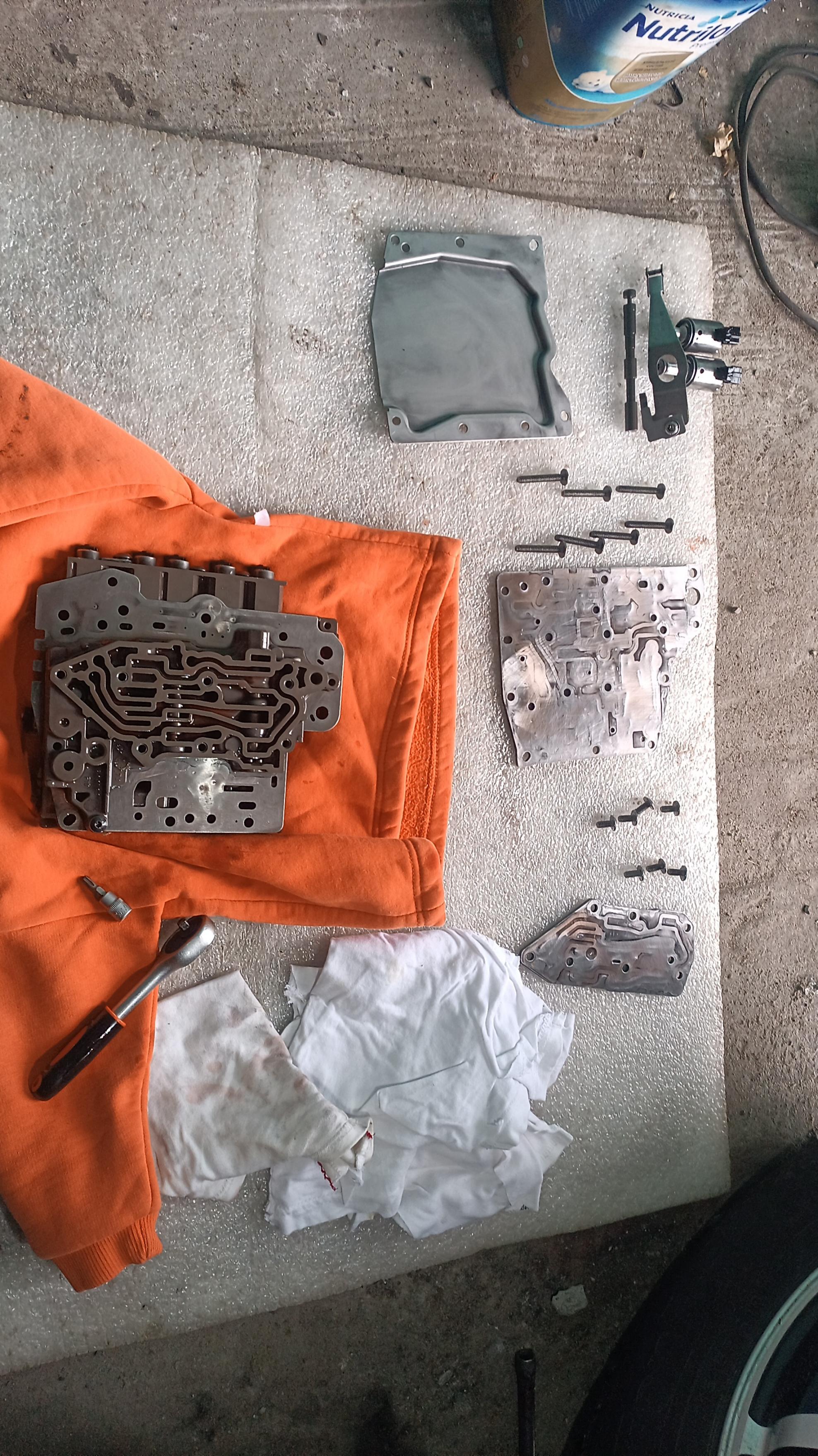

Сообщение от WereWolf Посмотреть сообщение
В общем снял гидроблок, все промыл с полным разбором. Грязи не сказать что много было, но было. Масло профильтровал, фильтр (ватный диск) чистый, нет стружки или грязи. Магниты тоже с очень слабым налетем. АКПП работает нормально, зависаний нет, с 2 едет ошибку не выдает.
Как то так! Видно на пластите грязь!
