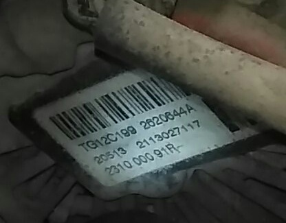

Как-то обычным будничным утром поехал я на работу. Благо, недалеко заехал, как загорелась аварийная лампа аккумулятора. Напряжение упало. Всё, генератор кончился. Вернулся домой на аккумуляторе. Подключил зарядное, сижу, думаю. Что делать? Решать проблему нужно быстро, работа не ждет, да и минимальными, по возможности, затратами. Выбор невелик – Лорант и один незнакомый мне местный “кулибин”, знакомый моих родственников, он как-то старую машину довольно таки успешно жене ремонтировал в прошлом году, я его толком даже и не знаю. Но живет он рядом. Позвонил в Лорант – завтра в 12 дня только время у них есть, но могу приехать хоть сейчас, может быть кто-нибудь когда-нибудь освободится и сделает. Правильно, если приеду, то вряд-ли уже уеду. Думаю дальше. До Лоранта мне ехать из Подольска на север Москвы по всем пробкам часа три. Хоть и есть у меня запасной аккумулятор, но попахивает авантюрой. Как представлю, что в пробке кончиться аккумулятор, да и второй…. Вообщем, да ну его нах. Ехать завтра в 6 утра, чтобы за час доехать. Пока сограждане не проснулись постоять. И пол дня там тусоваться. Лениво. Остается только “кулибин”. Позвонил, договорился. Вечером, говорит, приезжай. Скорее всего, по симптомам, регулятор напряжения генератора умер. Покупай, говорит, и приезжай.

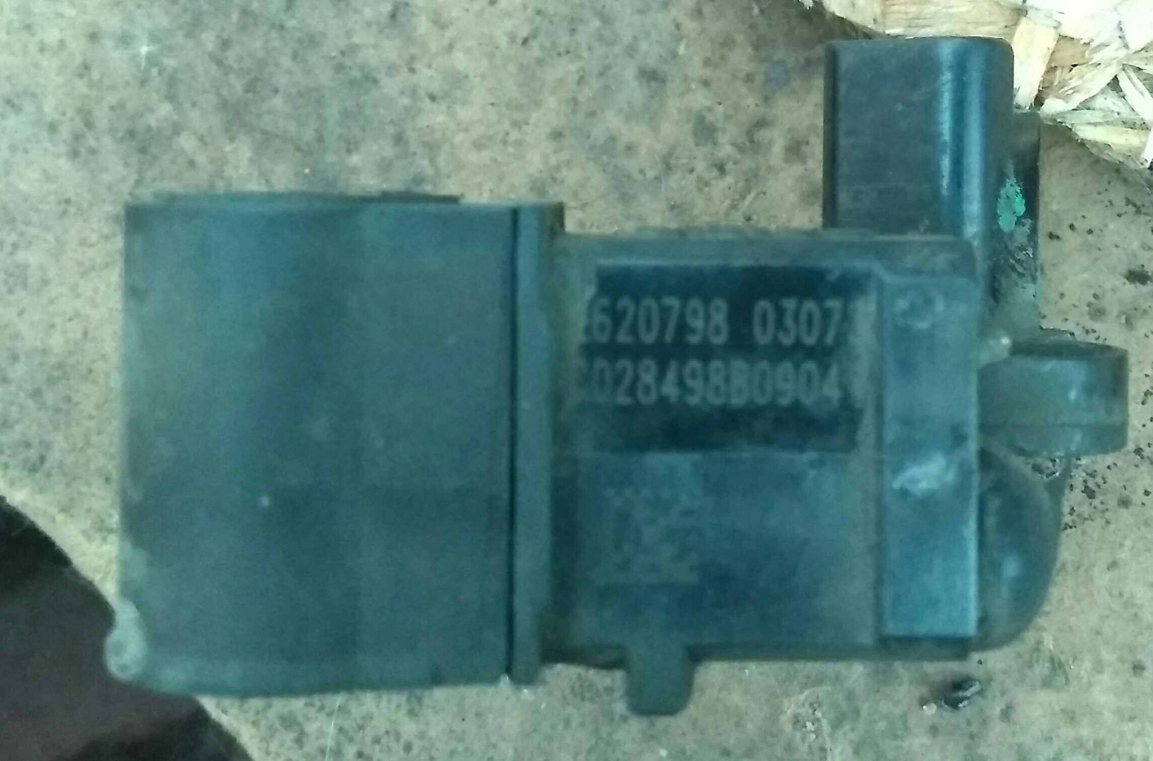

Остаток дня я провел в поисках нужного реле в инете и в поездке на работу на машине отца, да и собственно, заехал за этим реле. Купил такое вот 593546 Valeo. 2000р. в авторуси. Дороговато, можно найти дешевле, но можно сейчас заехать и купить, а не завтра. Почему такой номер, не знаю, искал в полной запаре. Звонил в Лорант, требовал назвать номер реле генератора, отмазывались, говорили, что их два. И какой нужен неизвестно. Я, честно, сомневаюсь в этих словах. Действительно, номеров этих регуляторов много, генераторов еще больше. Но они почти все одинаковые. Что неудивительно, купленный мною, подошел.
К обеду следующего дня машина была готова. Износились щетки. Ушлые автопроизводители копеечные щетки компонуют с вечным регулятором напряжения и продают втридорога. Я просил Ивана, глянуть стартер, но он не успел. Своя машина, говорит, сломалась, нужно срочно делать. Цена ремонта – 500р. “Кулибин” Иван мне понравился, сделано всё четко, придраться не к чему, да и вроде, по ощущениям нормальный человек. А цена ремонта - вообще праздник.
Фотографии генератора и реле напряжения ниже, если кому-то интересно. Реле неудачно получилось(((. Некоторые цифры не видно.
