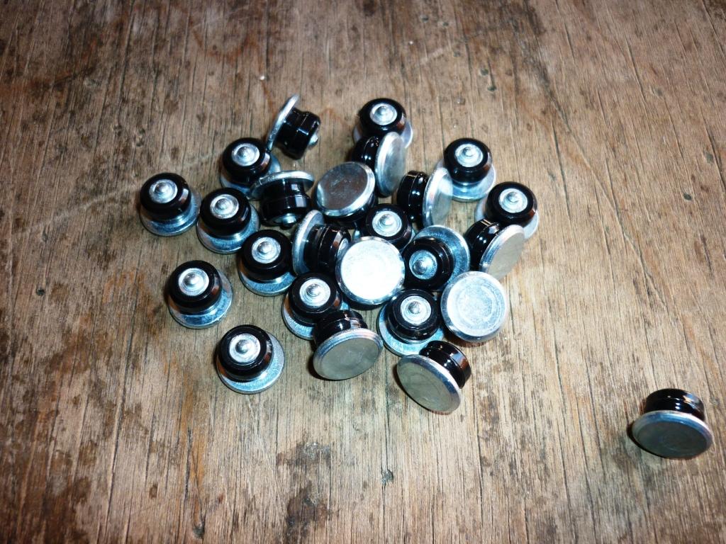

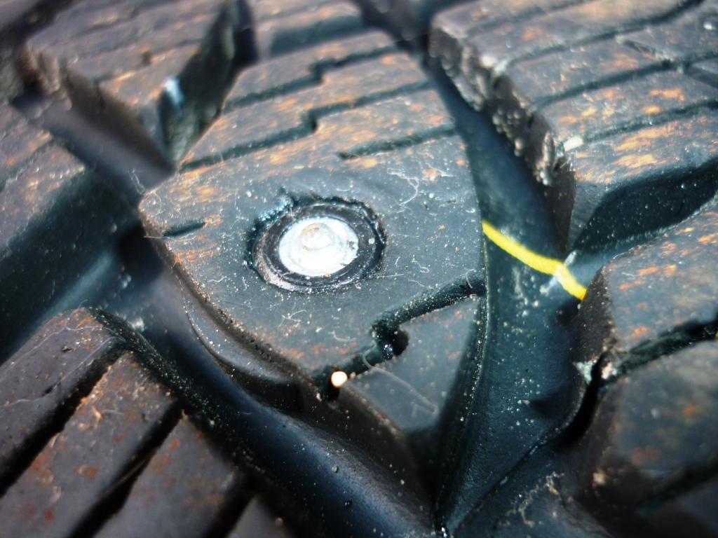

Купил ремонтные шипы(9мм)-50шт и решил дошиповать 4х годовалую зимнюю резину Пирелли самостоятельно.

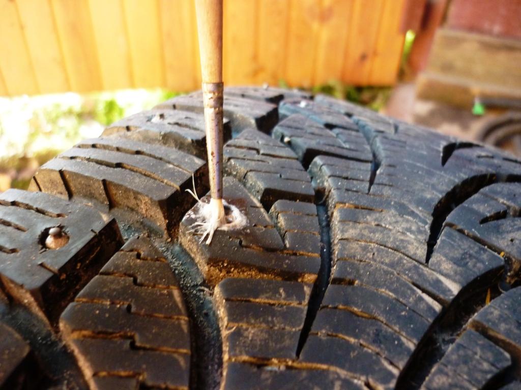

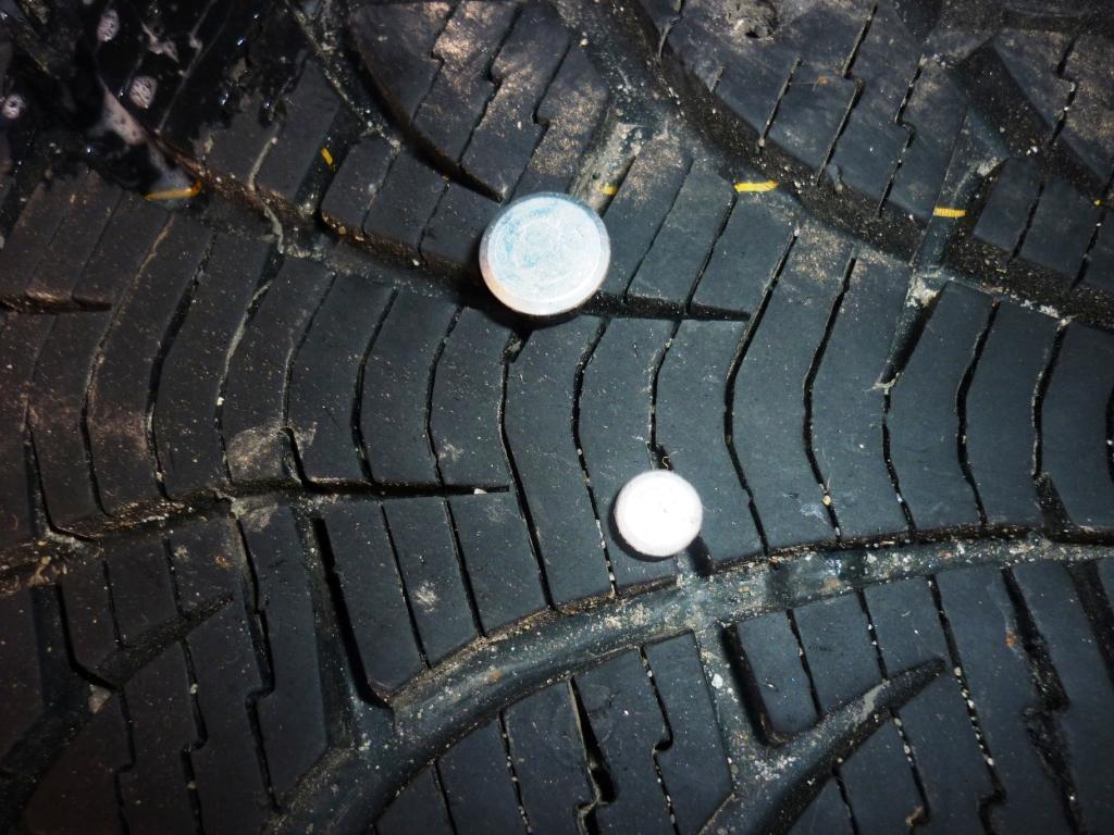

На втором фото видно что посадочная площадка ремонтного шипа гораздо больше родного

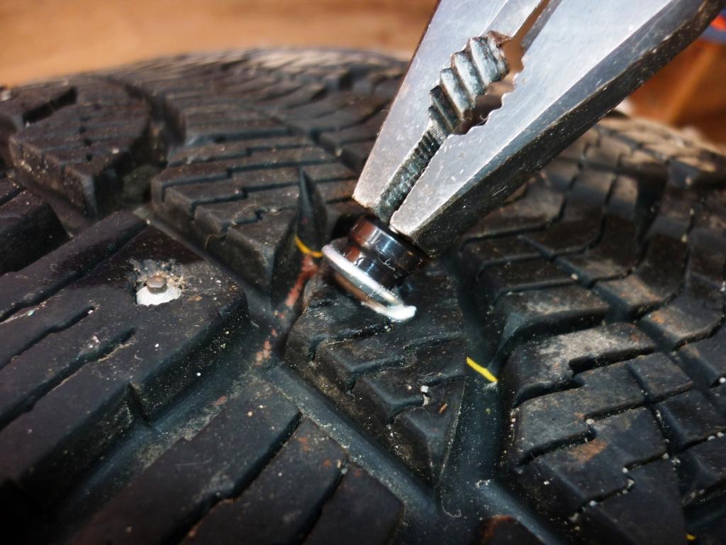

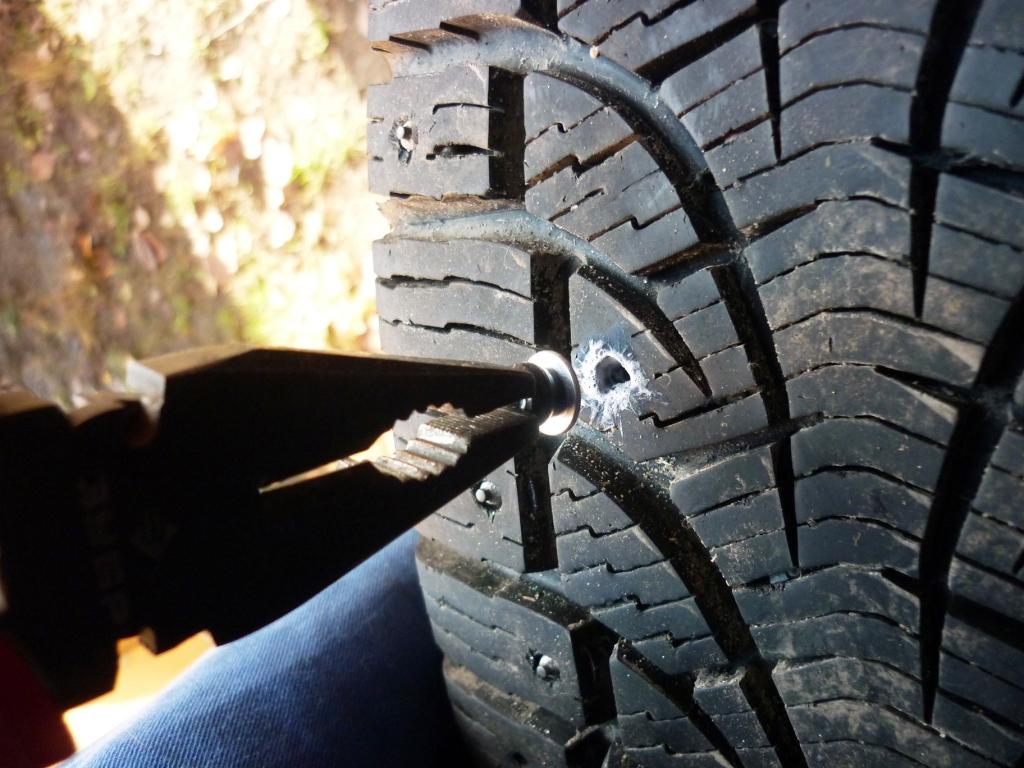

Для начала очищаем отверстие под шип,обильно смазываем мыльным раствором и с большим усилием с помощью пасатиж вталкиваем шип в отверстие.

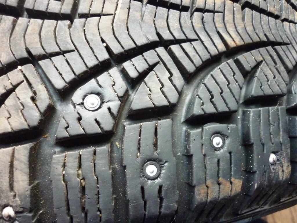

Задачка конечно не из легких,на дошиповку 50 шипов ушло 2часа и мозоль на ладони.
