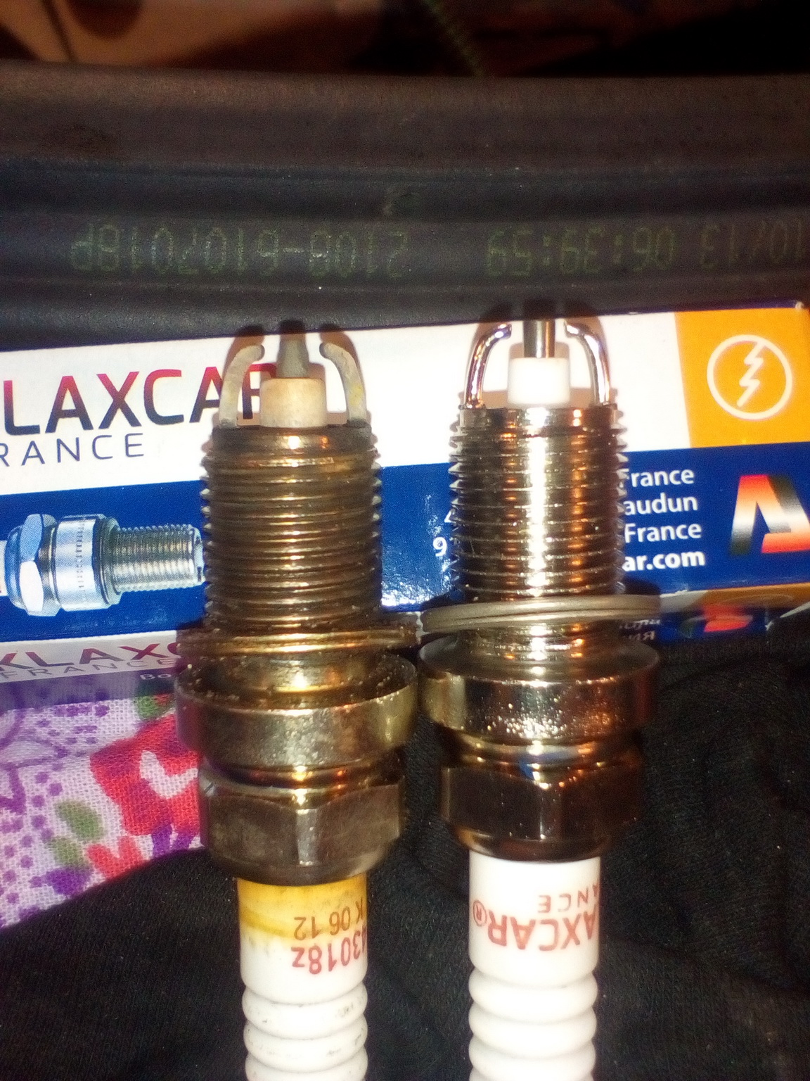

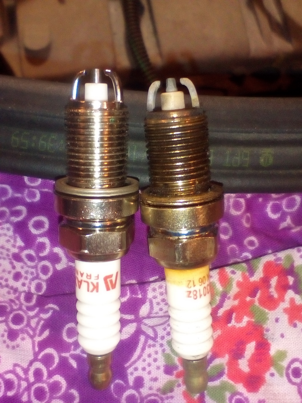

Сообщение от postpank Посмотреть сообщение
Вот так зарастают свечи, если в колодец попалает вода. Рядом свеча из сухого колодца. Сменили на ТО на новые. Артикул новых свечей на коробочке.
Это еще скромно..
Вчера решил сделать ревизию свечей (43018Z KLAXCAR, двухконтактные), проехал 36 тыщ. на них.. Все нормальные, только в третьем колодце, из-за воды из под форсунки комфуз со свечой..
http://www.dusterclubs.ru/vb/showpos...&postcount=210
http://www.dusterclubs.ru/vb/showpos...&postcount=212
На фото новая и старая свеча.
