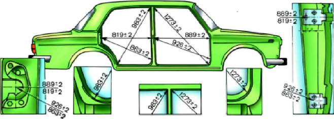

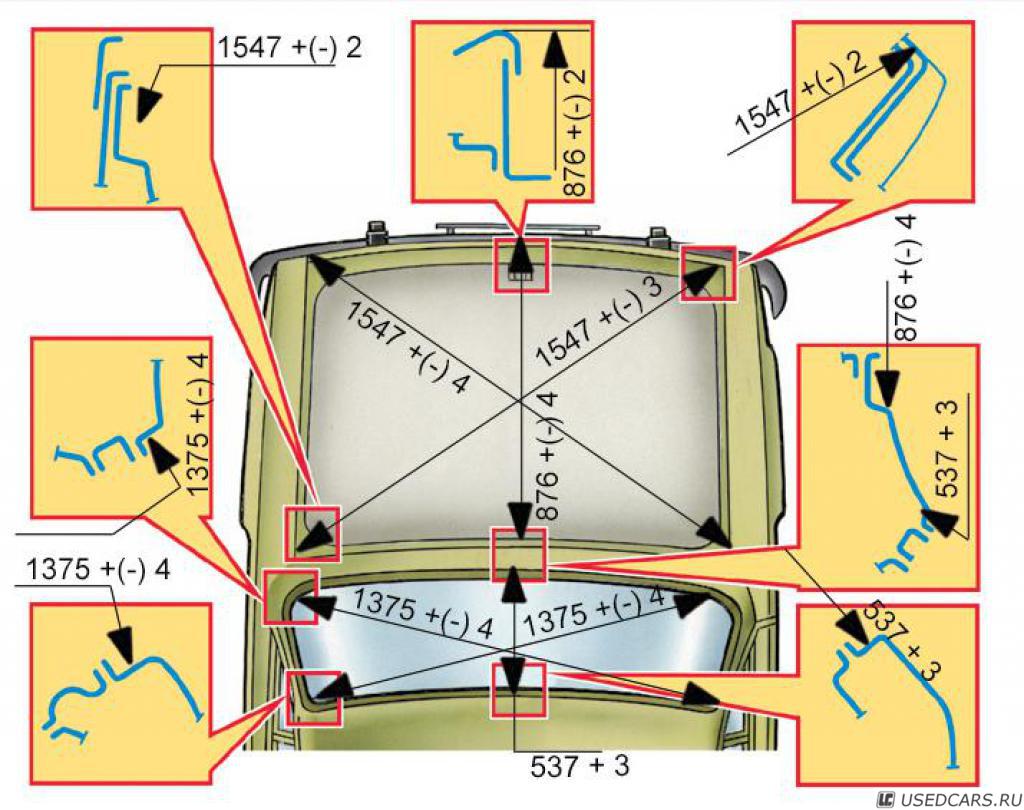

Есть большая просьба к владельцам не битых Дастеров. Обмерьте плиз по возможности размеры дверных проёмов и капота (конечно надо и рамку лобовухи, но это только при замене стекла можно сделать, так что...обойдёмся), а вот отвести уплотнитель (резинку) в уголках дверных проёмов и измерить диагонали между углами дверного проёма можно. Если кто то сделает...это будет очень полезная инфрмация (т.к. этих размеров нет нигде...ни у дилеров, ни в Dialodgys, ни в мануалах), поэтому ОЧЕНЬ БОЛЬШАЯ ПРОСЬБА ПОМОЧЬ !!! (хотелось бы увидеть что то похожее на размещённое ниже)
