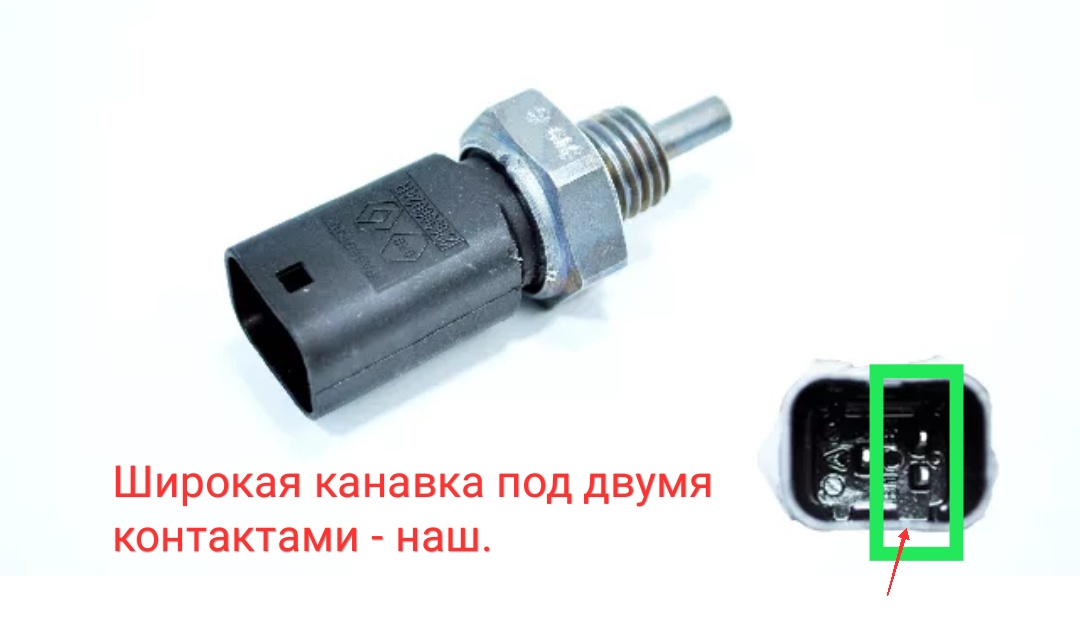

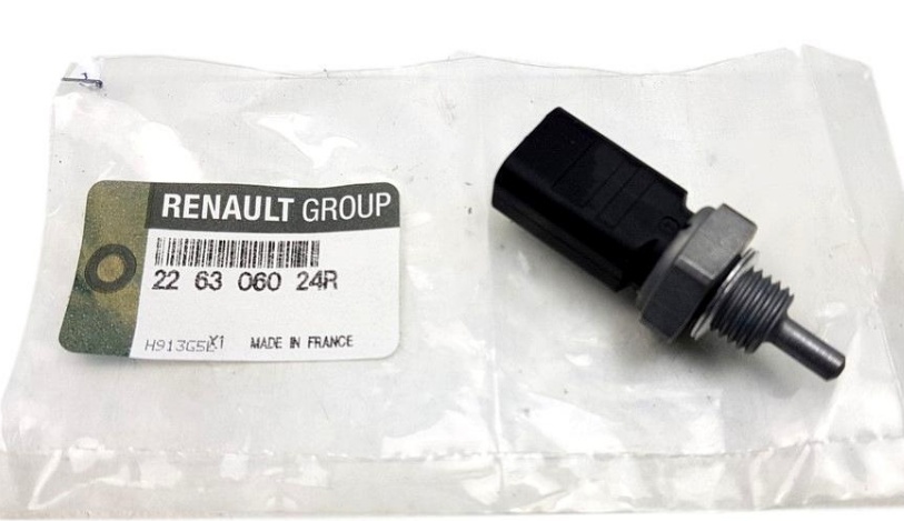

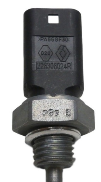

Вот наш и обратите внимание на канавку под двумя контактами, она широкая. У BMDT 1968 она узкая.
