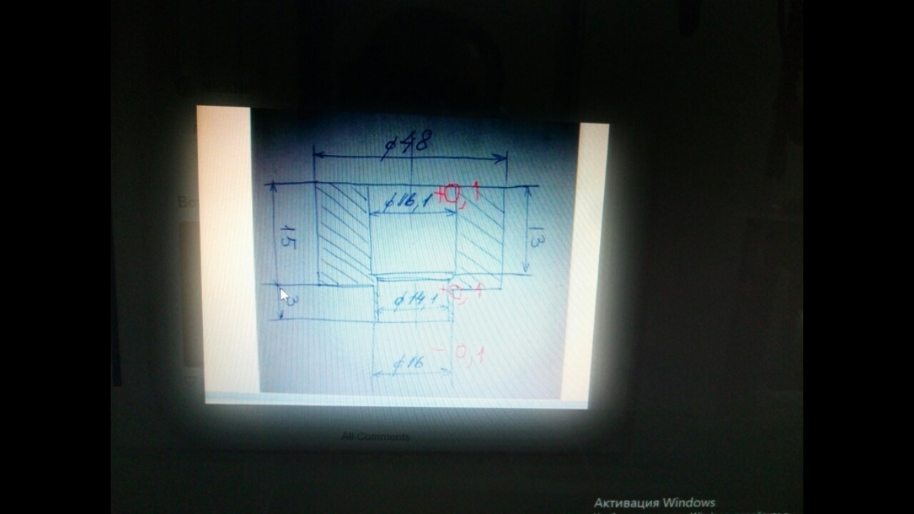

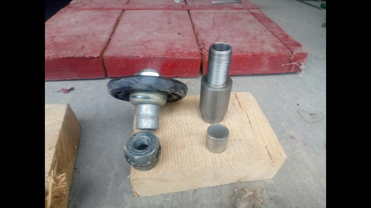

Вот така Шайба. Только я сделал просто 15мм толщиной и внутри отверстие 16,1. А удлинитель вот такой на фото только этот длинный я его делал в замен тем удлинителям что слева под проставки "матрешки +30" а нужен короче на 30мм получается просто как гайка и вверх резьба крупная пошла. А трубка из нержавейки я еще втыкаю под чашку на аморт, тем самым увеличиваю еще ход подвески. Но это не точно. Т.к. Стабилизатор полюбому придавливает колесо и не дает ходу вниз большего.
