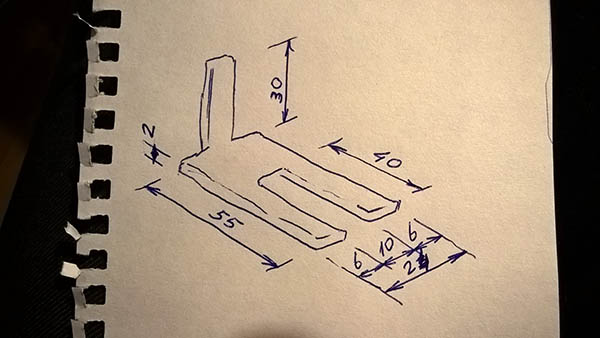

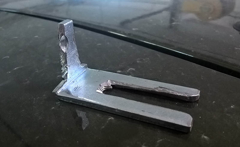

Итак напомню, что я обещал дать параметры нехитрого самодельного съемника плафона. Съемник был подрезан болгаркой из обычного кронштейна.
Важно выдержать внутренний вырез шириной 10 мм длинной около 40-ка и также сужение ручки-держателя чтобы можно было подлезть. Не исключаю, что остальные габариты получились по остаточному принципу и могут быть не так важны.

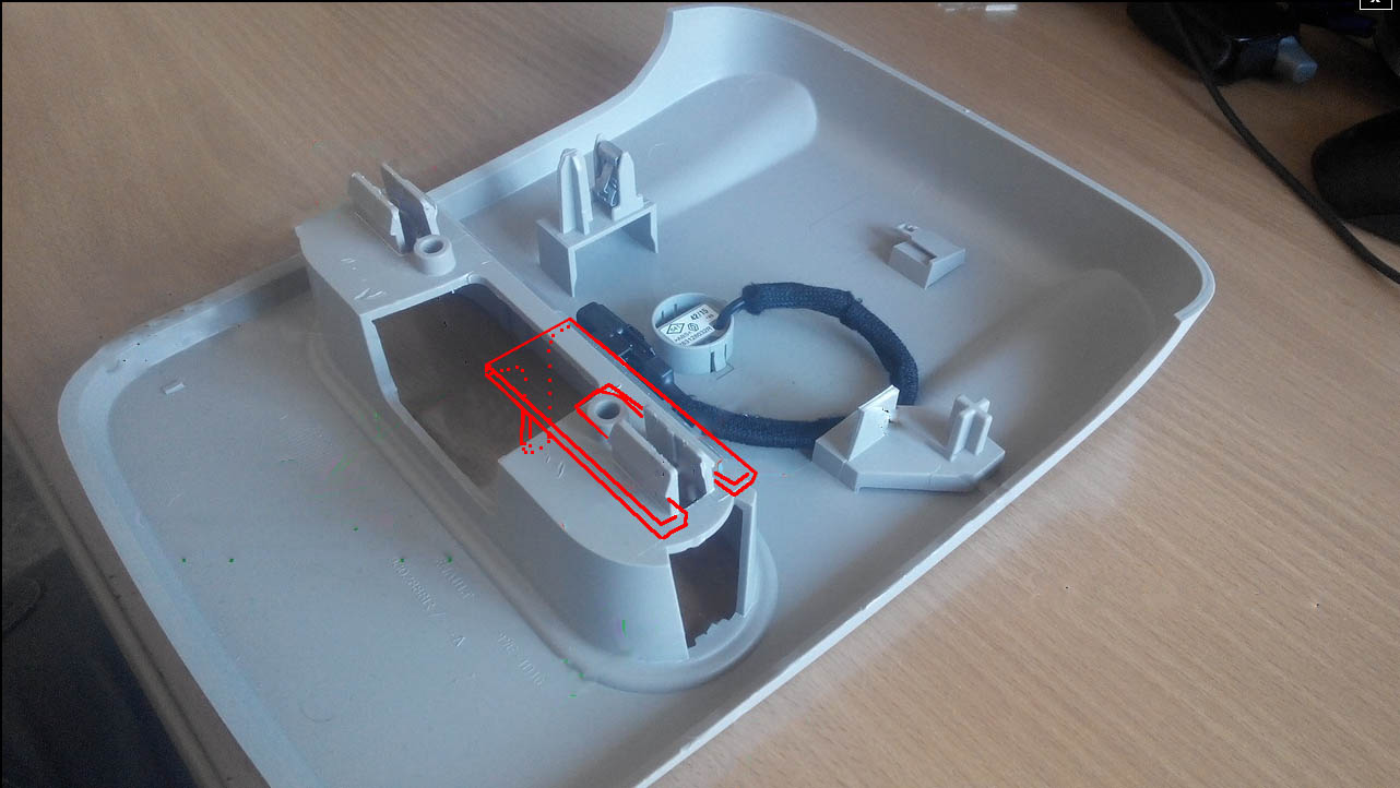

1. Съемник вставляется сбоку тех самых ломучих защелок прямо под пластмассу плафона, с обратной стороны.
2. Далее задвигается на них. Защелки попадают в 10-миллимитровую щель и сжимаются.
На виду остается торчать загнутая часть съемника - ручка, за которую производим все махинации по сдвиганию съемника на защелки.
Не исключаю, что можно попробовать вырезать из жесткой пластмассы или алюминия. В любом случае необходим жесткий материал. Защелки очень тугие.
PS: elpy, я взял в качестве подложки твое фото и нарисовал прямо на нем, если не обидишься. У меня не было иного фото плафона. Уж очень наглядный у тебя получился ракурс)
