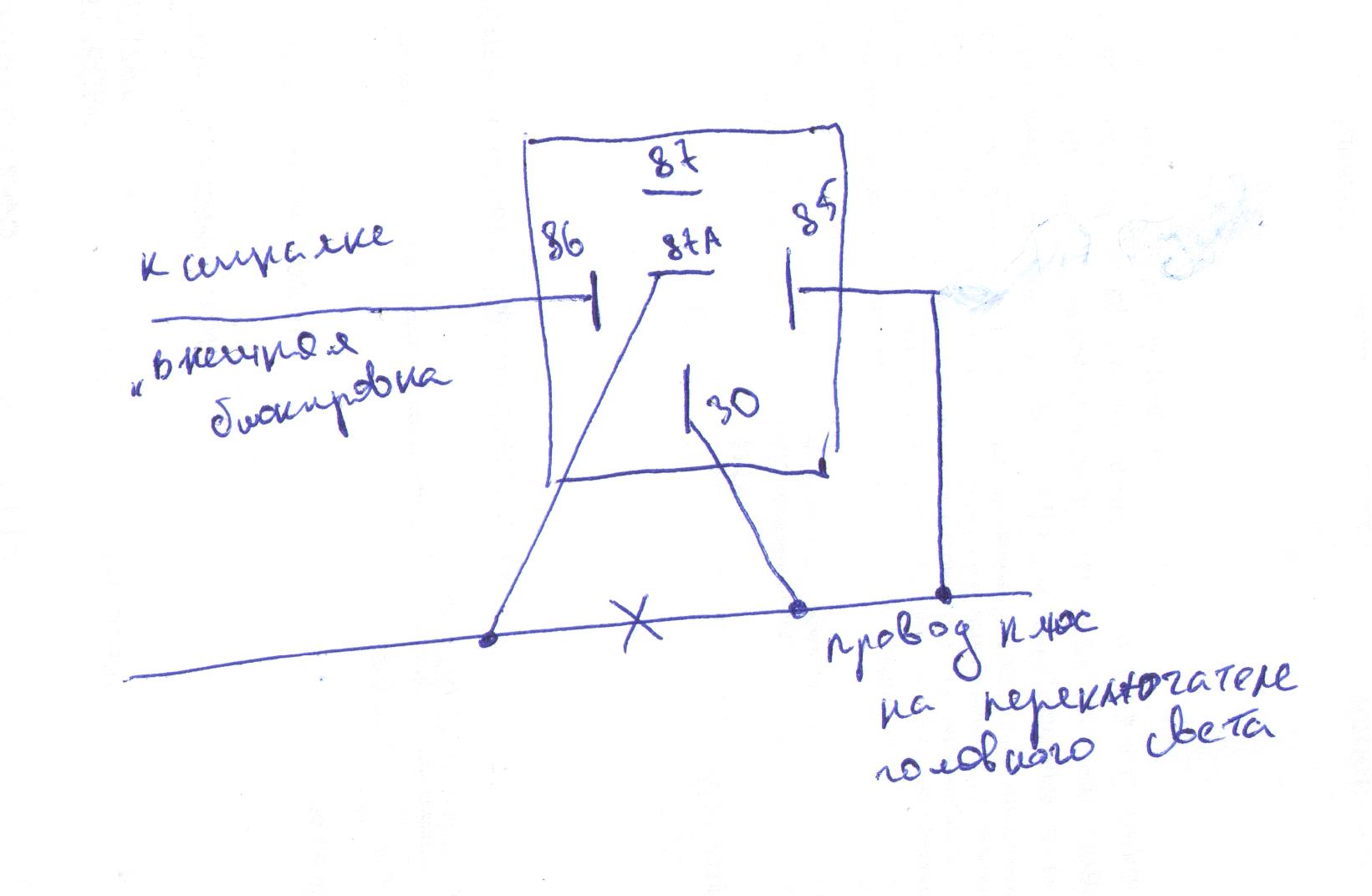

Всем привет, созрел у меня такой вопрос для сведущих в электрике. Установлена сигналка Starline E90, установлено все как надо,все отлично работает. Но появился вопрос, можно ли сделать так, чтобы при включении сигнализации в режим охраны гасли бы фары и не горели бы пока соответственно не снимешь машину с режима охраны?
На старлайнах и большенстве других сигах есть выход "внешняя блокировка" при постановке на сигнализацию появляется потенциал (-) его использует для решения вашего вопроса
Протянуть надо только один провод от сиги, все остальное соединяем возле переключателя головного света
Ниже схема подключения релюхи
Минусы такой схемы:
1. Потребление тока в момент охраны, поэтому желательно поставить реле с низким потреблением 15-20 мА еще лучше электронное, такие релюхи можно найти в старой аппаратуре или в магазине
2. В момент автозапуска блокировки головного света не будет и фары горят. Кого то устраивает, меня нет. Поэтому при автозапуске у меня в авто блокировка света происходит еще одним реле сигнал берется с провода "Обход иммобилайзера"
